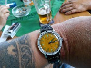

Pege1012 Odesláno 20. července 2015 Nahlásit Odesláno 20. července 2015 Tak už jenom červené a mám je komplet.
straspol Odesláno 21. července 2015 Nahlásit Odesláno 21. července 2015 V 20. 7. 2015 v 8:13, Pege1012 napsal: Tak už jenom červené a mám je komplet. Jojo, to jsem si kdysi taky říkal...
Pege1012 Odesláno 21. července 2015 Nahlásit Odesláno 21. července 2015 V 21. 7. 2015 v 4:22, straspol napsal: Jojo, to jsem si kdysi taky říkal...No jo už jen čekáme až Elton dodá díly. Ono když jsou všechny čtvery v nerezu, tak se to drobet prodraží.
