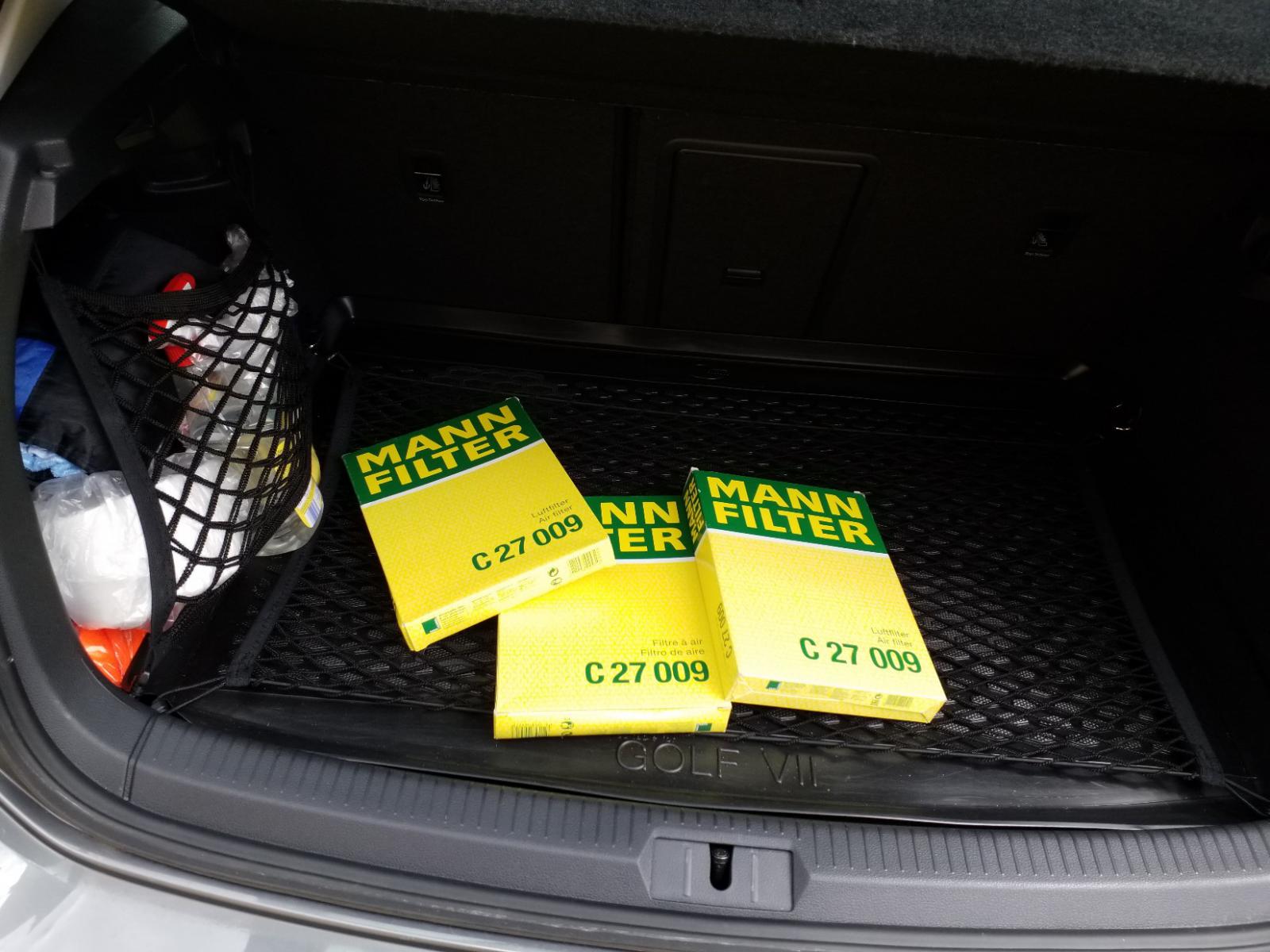

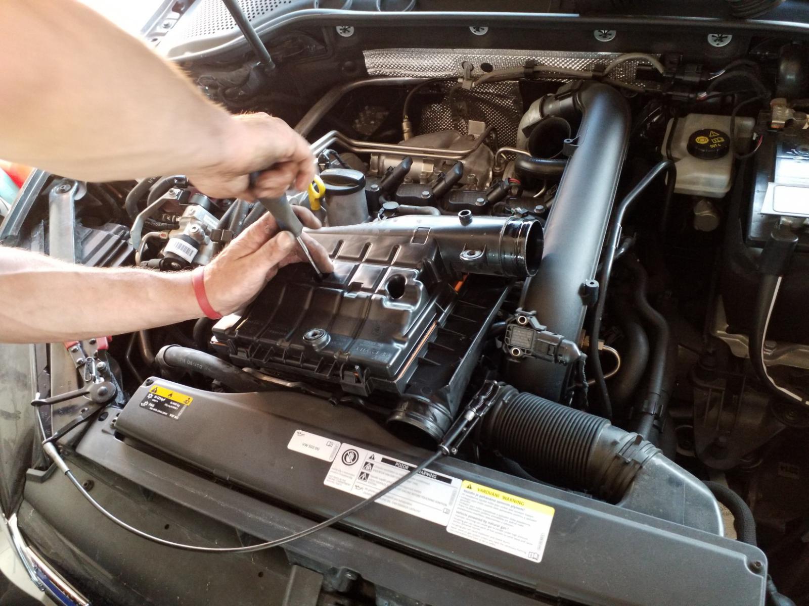

hopa26 Odesláno 8. července 2019 Nahlásit Odesláno 8. července 2019 Dneska jsem udelal dalsi test. Vzduchovy filtr mi po prvni vymene oleje a garancce v 15tis nikdo nemenil. Pry se to nedela ani ve 30ti, ze az v 60ti.To se mi zdalo strasne moc. Uz to neni tak snadne, musi se sundat kryt motoru.Asi to bylo taky zbytecne, extremne spinavy nebyl. No jo, kdyz mne by to trapilo, ze sem auto osidil. Obsah je dostupný pouze registrovaným uživatelům. Registrace na Chronomag Fórum je zdarma. Pokud již registraci máte, přihlaste se, prosím. Obsah je dostupný pouze registrovaným uživatelům. Registrace na Chronomag Fórum je zdarma. Pokud již registraci máte, přihlaste se, prosím. Obsah je dostupný pouze registrovaným uživatelům. Registrace na Chronomag Fórum je zdarma. Pokud již registraci máte, přihlaste se, prosím.
Karlos Odesláno 8. července 2019 Nahlásit Odesláno 8. července 2019 A páč to vypadá na turbo, tak před nasazením nového filtru je dobré vnitřek filtrboxu co nejpečlivěji vyčistit, idálně vysavačem. Při vyndávání starého filtru tam může napadat bordel, který pak proletí lopatkama turba. A těm to moc dobře nedělá.
hopa26 Odesláno 8. července 2019 Nahlásit Odesláno 8. července 2019 Vymenu provadel mechanik co dela ve vw, takze vedel co a jak. Vysavac bezel taky. Jen sem cekal, ze bude ten filtr spinavej vic.
cali Odesláno 8. července 2019 Nahlásit Odesláno 8. července 2019 Vacsina airboxov taha zdola nahor, takze na tu cistu stranu urcite len tak jednoducho nic nenapada. Vysava sa to viac menej pre dobry pocit ze si si sajrajtom oklepanym zo stareho nepredzadrbal ten novy.
