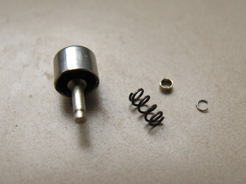

orol Odesláno 1. července 2018 Autor Nahlásit Odesláno 1. července 2018 Tak pokračování - jak demontovat tlačítko? Tlačítko jsem rozebral. Bylo to tak, jak jsem říkal - nalisovaný kus trubky:Nicméně - pořád nevím jak dostat tělo tlačítka z pozdra.Není za co vzít a vyšroubovat
ramon Odesláno 1. července 2018 Nahlásit Odesláno 1. července 2018 (upraveno) To je nějaký atyp, to jsem ještě neviděl. No jestli chceš to tlačítko zrušit (vyhodit), tak to vem kleštěma a basta. Někdy bývá někde vevnitř v díře dole vroubkování na klíč. A nebo pod tím kroužkem nahoře by taky něco mohlo být, pokud je to taky snímatelné. Ale bývají to různé divné tisícihrany, na které asi těžko budeš mít klíč. Upraveno 1. července 2018 uživatelem ramon
orol Odesláno 1. července 2018 Autor Nahlásit Odesláno 1. července 2018 No, tak je to na imbus ...Ten jsem si musel vyrobit, neb měl cca 1.8 mm Díky všem za podněty.
