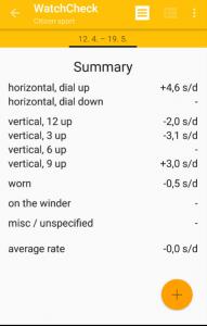

Pantomaso Odesláno 20. dubna 2019 Nahlásit Odesláno 20. dubna 2019 (upraveno) Ahoj všichni,Jsem zde nově registrovaný, ale fórum sleduji již delší dobu. Protože jsem chtěl zkusit hodinky a ne digitalky, tak jsem začal hledat na bazaru za nějakou rozumnou cenu nějaké použitelné, abych zbytečně nevýhodil hromadu peněz, kdyby mi automat nevyhovoval a zase kdyby jo, tak bych sumu oželel a klidně koupil funglovky. Nakonec jsem koupil nové:https://www.creationwatches.com/products/citizen-automatic-198/citizen-automatic-100m-nh8380-15e-mens-watch-10995.html(v sobotu objednáno, ve středu na ruce i s celním řízením +600 a +550 DHL, takže rychlost super) Teď ale ten důvod proč píši zde na forum :Jdou aspoň za mě přesně - na ruce,nebo ciferníkem hore +2,5sec/den, kolmo 3 nahoru -5sec/den..., za mě spokojenost.Ale občas sleduji, že pokud pohnu rukou, nebo celkově hodinkami, tak se zpomalí, nebo i zástavní vteřinovka a potom to jakoby dožene. (viz přiložené odkazy na YouTube) Automaty jsem nikdy neměl, tak bych se zde rád zeptal, jestli je to normální, nebo na opravu. Přikládám linky na YouTube a předem moc díky za reakce. Upraveno 20. dubna 2019 uživatelem Pantomaso
