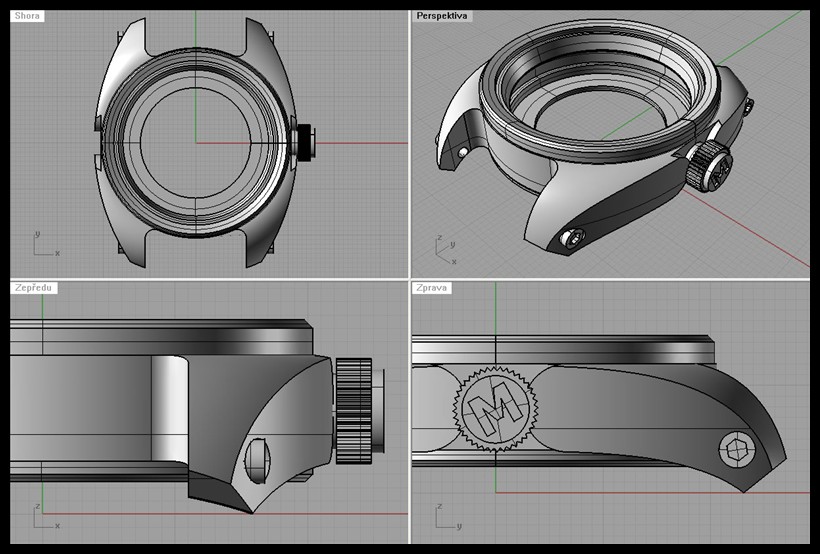

hodně dlouho jsem se rozhodoval, jestli to mám vůbec sem napsat. Nakonec zvítězila zvědavost...takže, máme tu konečně třetí generaci návrhů (tentokrát jen pouzder) z ?dílny? Mobilis in Mobili. Princip je jednoduchý, masivní flexibilní základ dvou typů pouzder u kterých je možné změnou dýnka a lunet vytvářet charakteristické typy hodinek a to v malých sériích.Na přiložených obrázcích vidíte základní možnosti toho, jak se vzhled může měnit.Záměrně jsem použil "tvrdej print screen", aby vypovídací hodnota byla spíše technická než výtvarná.
Takže o co jde. Vymyslel jsem takový zajímavý postup. Na začátku je však potřeba minimálně, již jinde zmíněných 12 a více lidí, kteří budou ochotni do tohoto projektu závazně vstoupit.Všichni ostatní můžou (pokud je to bude zajímat) vystupovat jako kibicové. Co vás tedy bude čekat.
Na začátku vybereme onen základ pouzdra. Pak se rozhodneme do jakého žánru ty hodinky zařadíme (pilotky, sportovní, společenské), dopilujeme všechny detaily (lunetu, dýnko, strojek, ručky, ciferník, pásek, spony) a necháme vyrobit a to vše pod mým skromným vedením. Co od těch hodinek můžete očekávat. 100 ks série, jenž se nebude nikdy opakovat a tím nemyslím změnu barvy ciferníku, nápisů a jiných habaďůr, jde o celkový vzhled (mimo ten základ pouzdra), dvouletou garanci bezproblémové funkčnosti, a kvalitní pozáruční servis.Co vás to bude stát. Hodně úsilí a přemýšlení. Celkové náklady nyní nemohu přesněji odhadnout, ale co dokáži s určitostí říct je to, že cena určitě nepřeleze cenu inicializačních Diplomatů a to o kolik jí podseknu bude po designu a kvalitě provedení prioritou číslo tři. Nyní ještě trochu technických informací. Pouzdra budou klasicky nerezová. Je možné zvolit cokoliv z PVD úprav (jsou dva možní výrobci) nebo nitridování v plné barevné škále, nebo také nic. Ještě přemýšlím o variantě v titanu, ale to není zatím ověřeno. Skla budou safírová s vnitřním antireflexem. Ciferník, ručky, luneta, dýnko a korunka budou vyrobeny jen pro tuto sérii. Strojky... zatím asi Eta, jestli manuál či automat, tak to bude na vás, úprava a zdobení strojku bude spíš otázkou konečné celkové ceny než technickými možnostmi Vůbec mi nevadí ani qvartz, potom cena ulítne někam jinam, ale pro tu "limitku" by to bylo barbarství. Řemeny....tak to bych byl rád, kdyby je dělal simon, určitě by vymyslel něco parádního.Rozměry pouzdra 42 nebo 44 mm, výška základu 8 mm+ něco luneta a dýnko. Ta korunka co je na obrázku má 8,3 mm. Vodotěsnost bych rád od 5 ATM, což považuji dnes za minimum. Ještě bych rád vypíchl takový bonbónek. Všichni účastnící budou data všech změn dostávat v plně interaktivním 3D jenž bude možné načíst v Acrobat Readeru verze 8 a vyšší. Po dokončení a před výrobou nechám pouzdro vytisknout na 3D tiskárně. Tak to je asi dnes vše a těším se na reakce.

Teď jsem dostudoval řádně všechny pouzdra ( když člověk leží v posteli, to má najdenou docela času ), a zjistil, že na prvním obrázku je asi chyba. Z boku by nemělo být prohnuté, nýbrž vypouklé. Jak to tedy je? Mě by se líbila varianta 1, s ne tak vypouklým bokem ( 80.léta v designu nemusím ), jinak na lunetě funkční šrouby? Ideálně imusy. To by bylo príma. Safír vypouklej? Super. Ciferník originální , ještě lepší. Podmínkou pro mě je ale alespoň minimální vodotěsnost , a svítící indexy. Jinak korunka mě připadá tím profilováním zbytečně přezdobená. Spíš by se mě líbila korunka se stejným vnitřním imbusem, jaký bude u stěžejek. Bez vyfikundací. Pouzdro pískované. Brutal.
