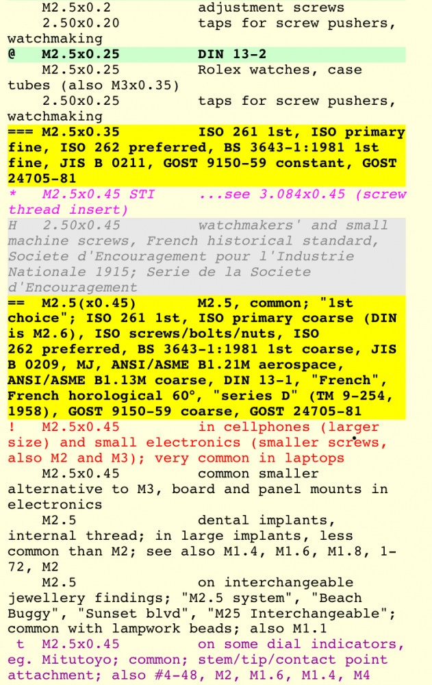

beeman Odesláno 25. listopadu 2020 Autor Nahlásit Odesláno 25. listopadu 2020 (upraveno) tak omluvam vcera jsem rukama nemakal, dal jsem si litacku po Praze a okoli, dnes to nebude lepsi, protoze jsem vcera na navsteve mistra nco videl a neco se vyzkouselo a opet to hodilo vidle do vyzkousenych a overenych metod vyroby nozicek, tak ted budu jenom kreslit a programovat CNC, pro novy postup vyroby, snad to neni slepa ulicka mam otazku, na kterou se mi zatim nepovedlo najit odpoved, kdyby nekdo vedel, sem s tim prosim: zavit o prumeru 2.5mm, stoupani 0.25mm, o jaky zavit se jedna? kde koupim zavitniky? vnitrni? M2.5 ma 0.45 nebo 0.35 jemny, ted o metricky zavit se nejedna diky moc par fotek, jeste neni finalni opracovani nozicek Obsah je dostupný pouze registrovaným uživatelům. Registrace na Chronomag Fórum je zdarma. Pokud již registraci máte, přihlaste se, prosím. Obsah je dostupný pouze registrovaným uživatelům. Registrace na Chronomag Fórum je zdarma. Pokud již registraci máte, přihlaste se, prosím. Obsah je dostupný pouze registrovaným uživatelům. Registrace na Chronomag Fórum je zdarma. Pokud již registraci máte, přihlaste se, prosím. Upraveno 25. listopadu 2020 uživatelem beeman

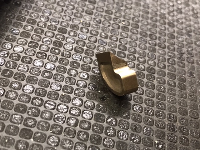

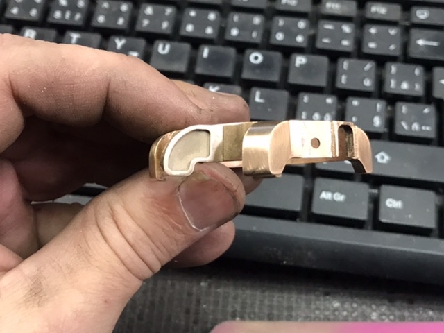

beeman Odesláno 25. listopadu 2020 Autor Nahlásit Odesláno 25. listopadu 2020 prvni nastrel nove nozicky, no tedy nove, vlastne takovy byl prvotni plan, ted jsem snad vyresil jejich vyrobu, uvidi se, zkusi se Obsah je dostupný pouze registrovaným uživatelům. Registrace na Chronomag Fórum je zdarma. Pokud již registraci máte, přihlaste se, prosím.

Datel Odesláno 25. listopadu 2020 Nahlásit Odesláno 25. listopadu 2020 (upraveno) musel jsem si oči vykapat vteřiňákem, aby mi nevypadly z důlků ;o) Každopádně gerój savjétskovo sajúza taváryšč Meresjev by ti potvrdil, že nejlepší nožičky jsou udělané z jednoho kusu materiálu s celým tělem, s těma oddělávacíma je víc práce než efektu Upraveno 25. listopadu 2020 uživatelem Datel

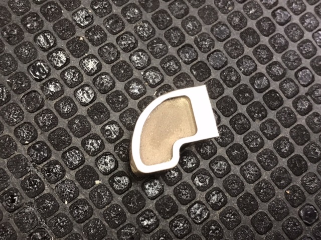

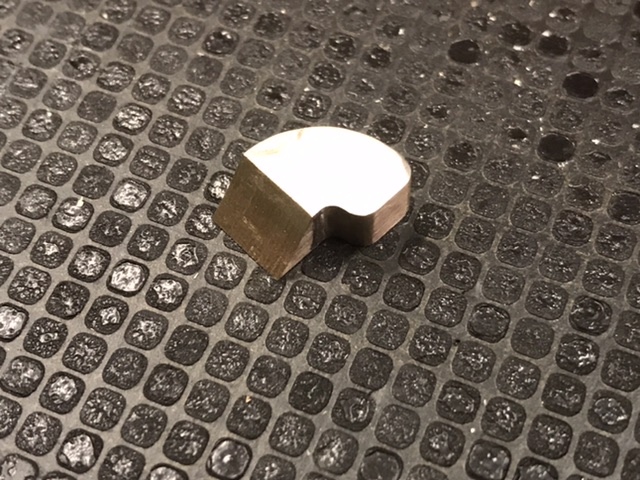

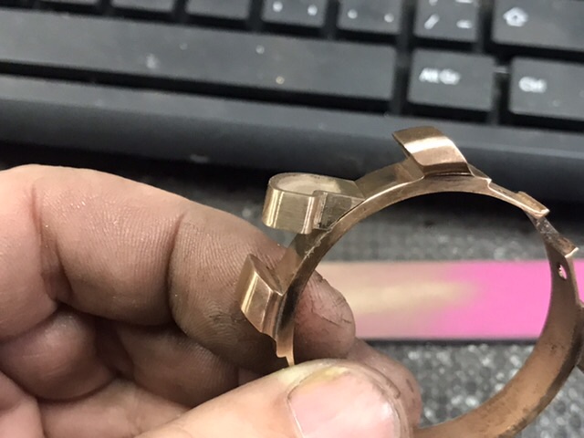

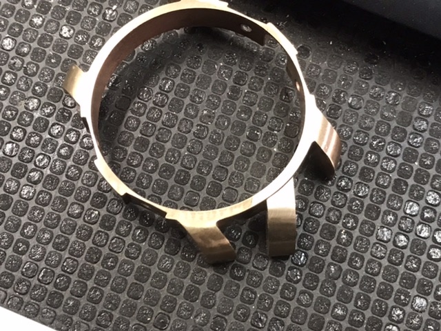

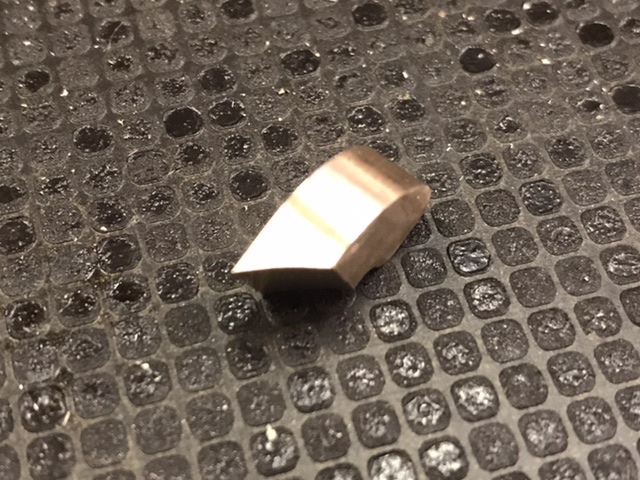

beeman Odesláno 26. listopadu 2020 Autor Nahlásit Odesláno 26. listopadu 2020 nozky nebudou vyndavaci a zastadaci, na to jeste zdaleka nemam nicmene dnes jsem zapocal jejich vyrobu a hned jsem se zasekl u delani materialu prvni d va pokusy staly za starou belu, prvni byl pomaly, s rozbrusovackou zase sice rychly, ale docela nepresny, tak nastoupila stara dobra frezka Obsah je dostupný pouze registrovaným uživatelům. Registrace na Chronomag Fórum je zdarma. Pokud již registraci máte, přihlaste se, prosím. Obsah je dostupný pouze registrovaným uživatelům. Registrace na Chronomag Fórum je zdarma. Pokud již registraci máte, přihlaste se, prosím. Obsah je dostupný pouze registrovaným uživatelům. Registrace na Chronomag Fórum je zdarma. Pokud již registraci máte, přihlaste se, prosím. Obsah je dostupný pouze registrovaným uživatelům. Registrace na Chronomag Fórum je zdarma. Pokud již registraci máte, přihlaste se, prosím. Obsah je dostupný pouze registrovaným uživatelům. Registrace na Chronomag Fórum je zdarma. Pokud již registraci máte, přihlaste se, prosím. Obsah je dostupný pouze registrovaným uživatelům. Registrace na Chronomag Fórum je zdarma. Pokud již registraci máte, přihlaste se, prosím. Obsah je dostupný pouze registrovaným uživatelům. Registrace na Chronomag Fórum je zdarma. Pokud již registraci máte, přihlaste se, prosím. Obsah je dostupný pouze registrovaným uživatelům. Registrace na Chronomag Fórum je zdarma. Pokud již registraci máte, přihlaste se, prosím. Obsah je dostupný pouze registrovaným uživatelům. Registrace na Chronomag Fórum je zdarma. Pokud již registraci máte, přihlaste se, prosím. Obsah je dostupný pouze registrovaným uživatelům. Registrace na Chronomag Fórum je zdarma. Pokud již registraci máte, přihlaste se, prosím. Obsah je dostupný pouze registrovaným uživatelům. Registrace na Chronomag Fórum je zdarma. Pokud již registraci máte, přihlaste se, prosím. Obsah je dostupný pouze registrovaným uživatelům. Registrace na Chronomag Fórum je zdarma. Pokud již registraci máte, přihlaste se, prosím. Obsah je dostupný pouze registrovaným uživatelům. Registrace na Chronomag Fórum je zdarma. Pokud již registraci máte, přihlaste se, prosím.

beeman Odesláno 26. listopadu 2020 Autor Nahlásit Odesláno 26. listopadu 2020 treba az se mi povede nejake finalne vyrobit nozky delam zatim tak nejak nadivoko, bude to chtit upinaci pripravky, ale na to ted neni cas
beeman Odesláno 26. listopadu 2020 Autor Nahlásit Odesláno 26. listopadu 2020 tak v podstate temer na prvo dobrou, bez pripravku je to ale skrabani levou rukou za pravym uchem hlavni je, ze mam cil

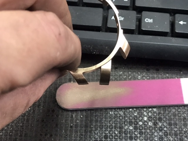

beeman Odesláno 26. listopadu 2020 Autor Nahlásit Odesláno 26. listopadu 2020 takze ted me dela co? vymejsleni a vyroba pripravku, chjo 8-/ tak par dni budu zase pripravkar

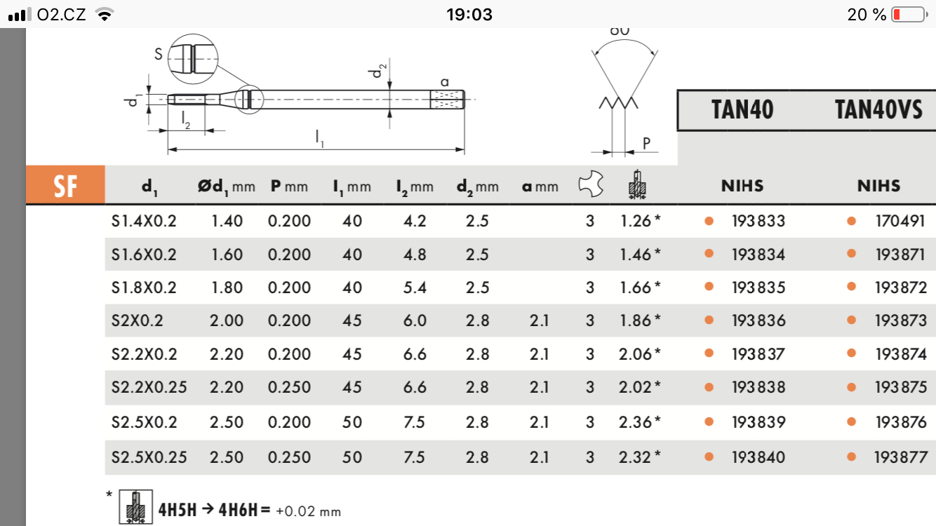

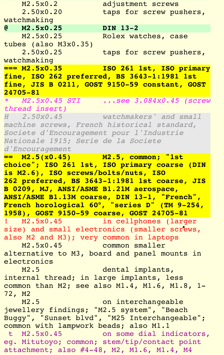

mkshort Odesláno 27. listopadu 2020 Nahlásit Odesláno 27. listopadu 2020 to Beeman “mam otazku, na kterou se mi zatim nepovedlo najit odpoved, kdyby nekdo vedel, sem s tim prosim: zavit o prumeru 2.5mm, stoupani 0.25mm, o jaky zavit se jedna? kde koupim zavitniky? vnitrni? M2.5 ma 0.45 nebo 0.35 jemny, ted o metricky zavit se nejedna diky moc” Zavity jsou hlavne pro jemnou mechaniku a hodinarstvi daleko sirsi nez strojarska klasika. Hlavne v tech miniprumerech, ktery jsou tam vlastne normalni standardni velikosti. Existuje mnoho oborovych nebo firemnich standardu pro takoveto zavity. https://www.improwis.com/tables/threads2.webtZavitniky treba tady:http://www.tgs.cz/content/fck/files/dc-swiss---nano-thread-en.pdfSent from my iPhone using Tapatalk
beeman Odesláno 27. listopadu 2020 Autor Nahlásit Odesláno 27. listopadu 2020 bomba spica, dekuji do prvnich hodinek jsem krcek od korunky do pouzdra nalisoval, ale vim jiste, ze lepsi bude, kdyz bude krcek drzet v pouzdre v zavitu, no a prave mam moznost koupit krcky standardu Rolex, jenom jsem si nebyl jist, zdali sezenu zavitnik tak jeste jednou diky moc
