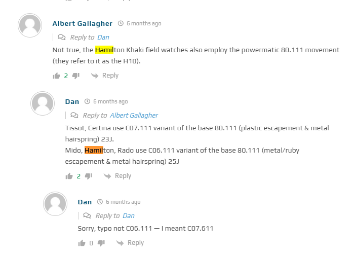

Postal80 Odesláno 18. listopadu 2020 Nahlásit Odesláno 18. listopadu 2020 V 6. 10. 2020 v 18:03, Ace84 napsal: Pánové, někde jsem četl, že Powermatic 80 se s plastovými díly používají jen u zmíněné dvojice Tissot/Certina. Avšak sesterský (bratrský?) Hamilton je tohoto ušetřen a stroje používá pouze bez plastových dílů? Nevíte někde, jestli tato informace je platná? Respektive opravdu to znamená, že v rámci hierarchie v rámci Swatch Group je Hamilton nad zmíněnými brandy? Viz. screen z diskuze tady: https://calibercorner.com/tissot-caliber-powermatic-80/ Chlapi odpovezte na to prosim nekdo. Jde mi o H-10 v Interstellarech a mych 25 000 czech kronen https://watchbase.com/hamilton/caliber/h-10 Diky!!
Návštěvník Ondra Odesláno 18. listopadu 2020 Nahlásit Odesláno 18. listopadu 2020 před 44 minutami, Postal80 napsal: Chlapi odpovezte na to prosim nekdo. Jde mi o H-10 v Interstellarech a mych 25 000 czech kronen https://watchbase.com/hamilton/caliber/h-10 Diky!! tenhle strojek je v pohode, tedy bez plastu
Postal80 Odesláno 18. listopadu 2020 Nahlásit Odesláno 18. listopadu 2020 Před hodinou, Ondra napsal: tenhle strojek je v pohode, tedy bez plastu Ufff, diky. Uprimne uz to vlakno nedavam. Konkretne fakt, ze jedna eta c07.111 ma plastove ustroji a druha ne!! A to jsem “top amater” a tady vidim, ze se v tom ztraci i hodinari. Nic ve zlem. Diky moc, osobne jsem si to myslel kvuli tem 25 kamenum. Ale potreboval jsem to potvrdit.
parnistroj Odesláno 18. listopadu 2020 Nahlásit Odesláno 18. listopadu 2020 před 4 hodinami, Postal80 napsal: Ufff, diky. Uprimne uz to vlakno nedavam. Konkretne fakt, ze jedna eta c07.111 ma plastove ustroji a druha ne!! A to jsem “top amater” a tady vidim, ze se v tom ztraci i hodinari. Nic ve zlem. Diky moc, osobne jsem si to myslel kvuli tem 25 kamenum. Ale potreboval jsem to potvrdit. ETA C07.111 ma plastovou kotvu vzdy. Ale ty tam mas H-10, ktery je na C07.111 jen zalozen. Stejne jako C07.611 je zalozen na C07.111.
Postal80 Odesláno 19. listopadu 2020 Nahlásit Odesláno 19. listopadu 2020 (upraveno) ja to chapu tak, ze H-10 no date je ETA C07.611 ktera je postavena na klasicke 2824, nebo na ekvivalentu .111, ani vlastne nevim.. Ok. Dle toho co psal uz Radek na strane cislo 1, jde o strojek bez plastoveho krokoveho ustroji. @no jo, ale divali jste se na ty odkazy. Servery jako Hodinkee, Watchbase a spol.. me s dotazem na H-10 klidne odkazou ke kalibru C07.111 = “plastak”. A ted si mam jako clovek nepolibeny vybrat co?! Kdyz jsem napsal, ze v tom samotni odbornici a hodinari ( samozrejme jsem nemyslel Rudu, ten vi o cem pise, a tady nam s tim pomaha ) maji gulas, tak jsem to tak i minil. Co si mam jako amater vybrat, odkud mam tedy cerpat? Kdyz samotny google a internet - a ted myslim na renomovanych hodinkovych serverech - udava diametralne jine informace?!?! Kde mam jistotu, ze muj Hamilton H-10 je ta “lepsi” ETA 611 a ne ten krap 111. Dalsi servery klidne pisi, ze H10 je pohyb z Tissotu? Tak opravdu nevim kde je pravda a odkud mam cerpat informace.. Nebo kde vemu tu jistotu? To mam poprosit Rudu, aby jsme to otevreli? A poto chapu i Vas ostatni, kterym se to nelibi. Jasne, Radek ma pravdu - mam moznost volby a vyberu. Radek chce taky powermatic80 s kovovym ustrojim a chudak Ruda ho “shani” po celem Svycarsku. Ok, ale jak si mam jako nehodinar a pouhy milovnik hodinek vybrat? ??Mluvim o tom, ze informace se na internetu znacne rozchazeji.. Kde vezmu jistotu, ze Hamilton Interstellar Murph byl “obdarovan,” nebo usetren - jak chcete.. Ja je nechci na “pet” nebo nevim kolik let, ja chci mechanicke hodinky na vic. A sorry, nikdo z nas nechce ve strojku nejaky plastovy smejd, vyvoj x nevyvoj. Ruku na srdce! Verim, ze nejsem jediny, ktereho to tady trapi. Upraveno 19. listopadu 2020 uživatelem Postal80
