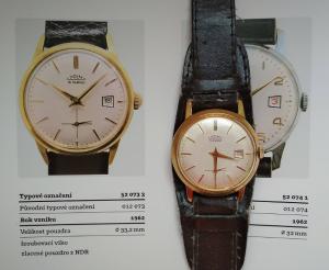

5etter Odesláno 25. září 2019 Nahlásit Odesláno 25. září 2019 Po smrti dědy jsem se ujal jeho primek. Včera se vrátily od hodináře opravené, vyčištěné a promazané a jal jsem se je identifikovat pomocí Prim bible. Žel úplnou shodu jsem nenašel. Nejblíže je model 52 073, ale je zde několik rozdílů: - jiné pouzdro: Liší se hlavně úhlem napojení nožek (rozteč 18mm). Naměřil jsem průměr 34,4mm oproti 33,2 udávaným v knize.- jiná korunka: Myslím, že je původní, opotřebení odpovídá zbytku hodinek.- červený potisk datumovky Dýnko se šroubuje stejným způsobem jako u amfibií. To by odpovídalo poznámce o šroubovacím víku. S dědou jsem se o nich nikdy nebavil, takže historii bohužel neznám. Ale dobovou výměnu pouzdra nebo nějaký servis moc nepředpokládám. Určitě ne v posledních třiceti letech - nosil je jen v neděli do kostela nebo když jel autobusem do města k doktorovi, jinak ležely v kredenci. Při běžných činnostech hodinky nikdy nenosil. Zajímalo by mě, jestli se jedná o model vyobrazený v knize, jeho úpravu, anebo je to jiný typ.Poradíte?Díky

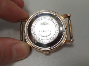

5etter Odesláno 26. září 2019 Nahlásit Odesláno 26. září 2019 Ještě by asi nebylo od věci ukázat puncovní značku.Obě výrobní čísla ukazují na rok výroby 1962, strojek je typ 0121.
Karlos Odesláno 26. září 2019 Nahlásit Odesláno 26. září 2019 (upraveno) To pouzdro je ze spodní strany nějaké divné a na fotce s puncem je vidět těsně pod nožkami jakási spára... Mezi šroubením dýnka a pouzdrem je ještě nějaký mezikus? Upraveno 26. září 2019 uživatelem Karlos
Karlos Odesláno 26. září 2019 Nahlásit Odesláno 26. září 2019 No ale asi to takhle zvláštně fakt dělali.https://www.antik-hovorka.cz/obchod/rare-prim-15-rubinu-rok-1962-zlacene-pouzdro-ndr-9782.html

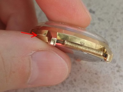

5etter Odesláno 26. září 2019 Nahlásit Odesláno 26. září 2019 Spára se táhne kolem dokola, ale je to jen osazení, není to mezera mezi dvěma kusy. Nebo mi to tak aspoň připadá, protože na ploše pod korunkou není spára žádná, takže by pouzdro mělo být z jednoho kusu. Systém dýnka je stejný jako u ruských hodinek. V příslušném vlákně se tvrdí, že to vymysleli u Vostok Amfibia na konci šedesátých let, ale viděl jsem to i u starších Poljot a teď u těchto Prim z roku 1962. Dýnko je zoubkem aretováno vůči výřezu v pouzdře a přitlačeno šroubovacím kroužkem. Jen pod dýnkem není gumové těsnění, jak bych čekal. Patří tam? Co je mi trošičku podezřelé, tak dýnko má docela vůli. Je to vidět i na fotce, kde jsem ho přitlačil k pouzdru na spodní straně fotky a nahoře u aretačního zoubku je mezera přes půl milimetru. Když utahuju šroubení, je problém dýnko vůči pouzdru vystředit. Z amfibií znám, že je to trošičku s přesahem, při povolení je potřeba dýnko vyklepnout nebo lehce zapáčit za zoubek. Hodinky v odkazu mají jinou korunku než ty moje, jinak jsou asi stejné.
JR_2010 Odesláno 27. září 2019 Nahlásit Odesláno 27. září 2019 To je východoněmecký pouzdro UMF Ruhla
