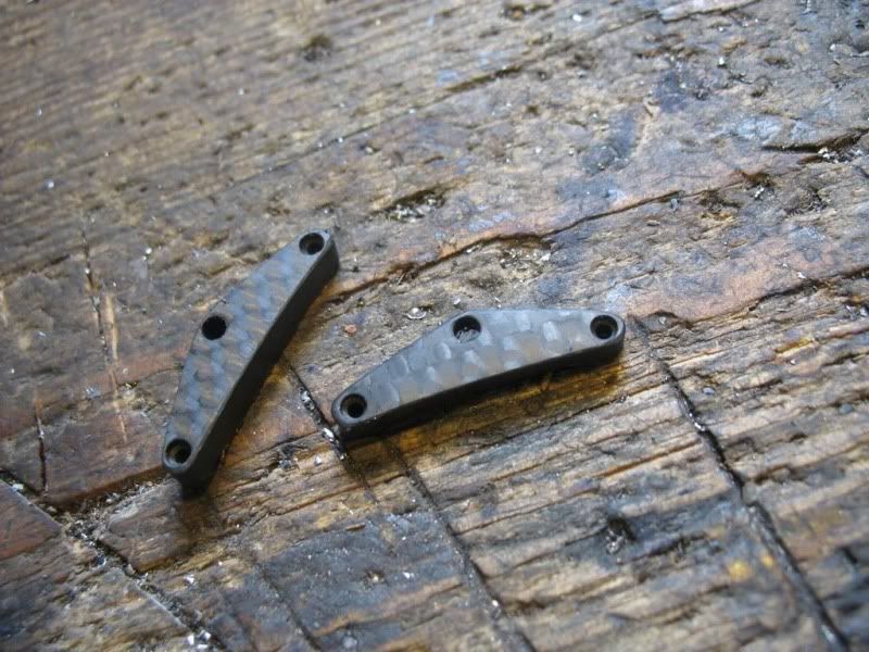

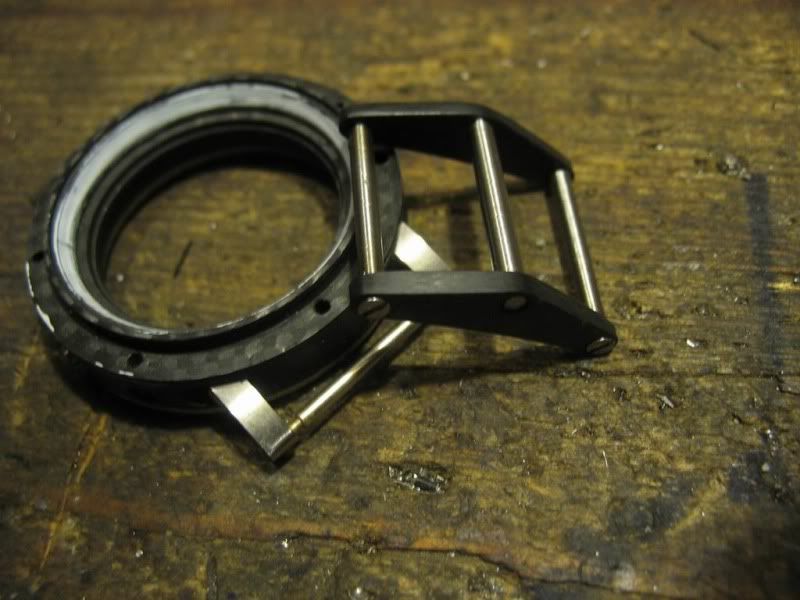

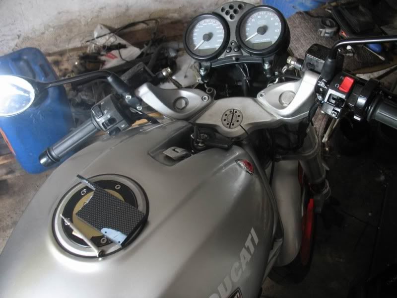

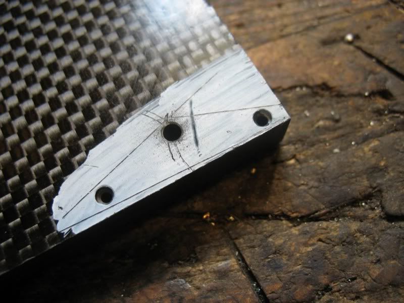

Ondrej Berkus Posted May 23, 2011 Author Report Posted May 23, 2011 Tak další díl - zítra vezu hodinky majiteli na kouknutí, a chtěl jsem, aby se mohl podívat i na sponu na řemen, kterou jsme tak nějak vymysleli. Nezvládl jsem ji sice v dnešním šíleném pondělku udělat na hotovo, ale aspoň základy jsou. Takže - spona má být inspirovaná brýlema, které drží přední tlumiče motorky. Takže jako první, inspirace :) brýle samotné budou vyrobené z karbonu, tyčky, které je budou spojovat a imitovat přední vidlici, budou z titanu. tady navrtáno pro M1.6 šroubek s 2.6mm hlavou, a narýsováno. Použil jsem stejnou silnou flákotu uhlíkových vláken, abych nemusel vyrábět stejný díl dvakrát - takže jsem si vyřezal, vybrousil a ze všech stran dofinišoval jeden díl... který jsem pak rozřezal a zabrousil a dofinišoval z vnitřní strany. Teď už jenom vysoustružit titanové tyčky, navrtat je, nažezat závity, a celé to sešroubovat dohromady... Díky za kouknutí, mějte se, O'p'B 1
Mirek Posted May 24, 2011 Report Posted May 24, 2011 Krásnej Monster, tam se ti bude inspirace hledat bez problémů.

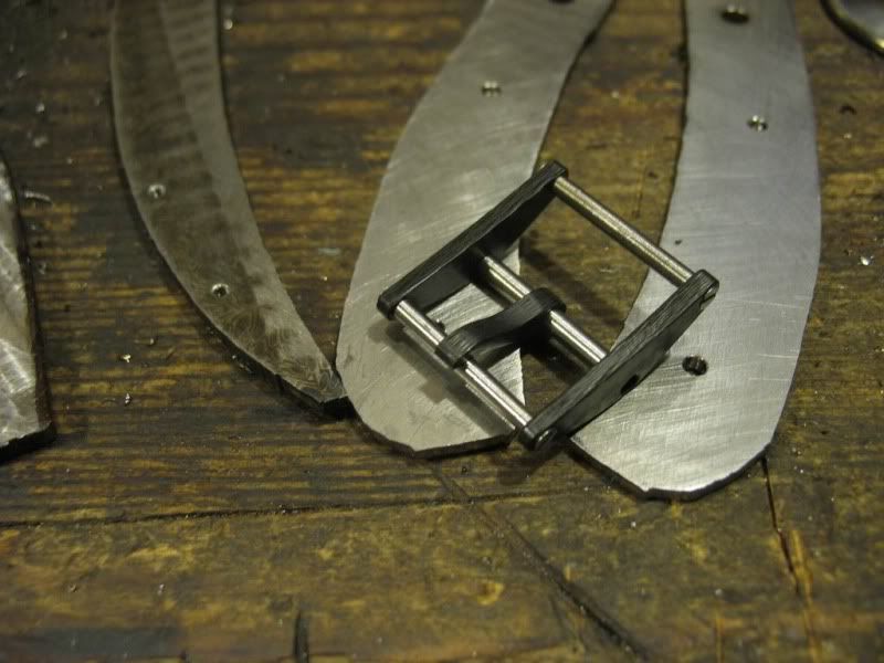

Ondrej Berkus Posted May 25, 2011 Author Report Posted May 25, 2011 (edited) Díky Zatím mě spíš děsí, ale i tak :) skoro dokončená spona - při vrtání jsem si nevzal na poslední díru nový vrták - to většinou dělám čistě pro vy*****í s Murphyho zákony... no, jak taky jinak, vrták se mi v díře zalomil, takže budu muset jednu z kulatinek vyrobit zítra znova. No co už, věšet se nebudem šroubky jsou tam jenom cvičně, ve finále tam budou stejné torxy jako na nožkách Díky za kouknutí, mějte se, O'p'B Edited May 25, 2011 by Ondrej Berkus

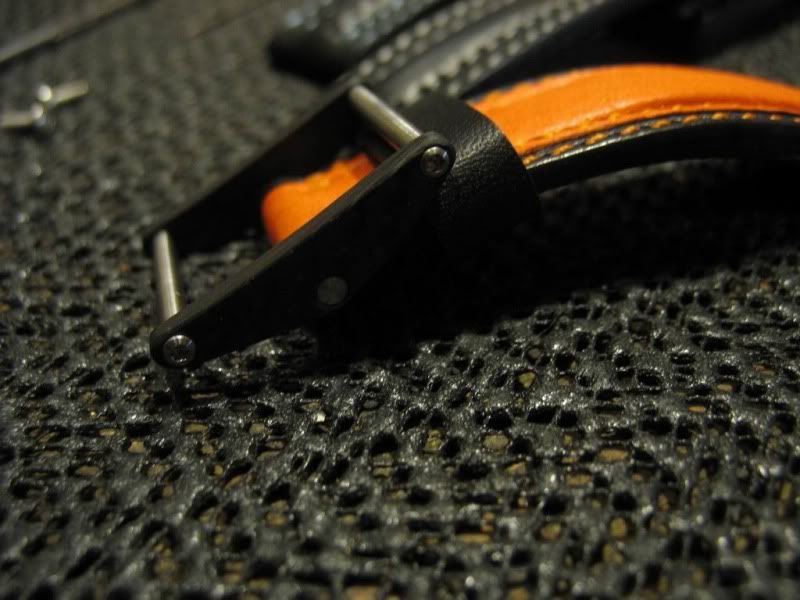

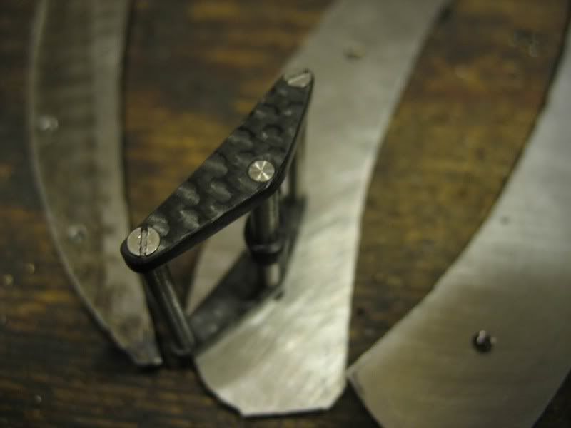

Ondrej Berkus Posted May 27, 2011 Author Report Posted May 27, 2011 Díky Strojek bude high grade ETA 2894-2 s ručně dělaným rotorem, a ciferník... no tam se taky budou dít věci Tady máte fotku (pozdě ale přece) hotové spony. Teda, relativně hotové, ještě pořád chybí šroubky, a dodělání pořádných povrchů na všech dílech. Díky za kouknutí, mějte se, O'p'B

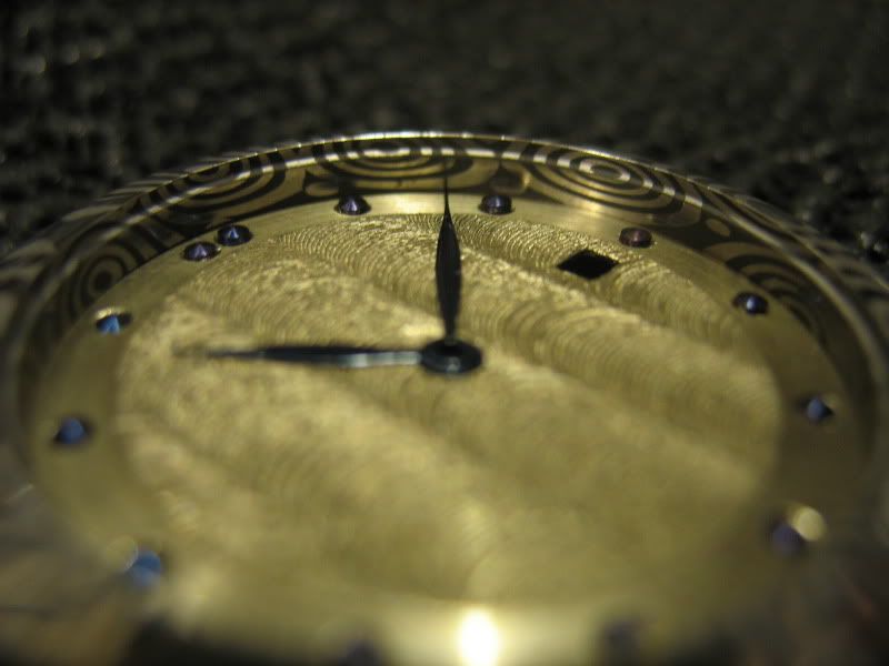

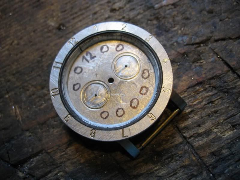

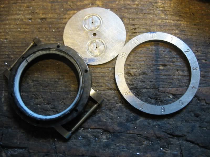

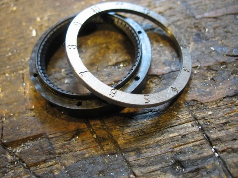

Ondrej Berkus Posted June 1, 2011 Author Report Posted June 1, 2011 tak tady je pokračování, přišly mi dneska polotovary na ciferník a lunetu... a po úpravách (soustružení lunety zvenku a zevnitř, pasování na pouzdro, ztenčení ciferníku a dopasování do pouzdra), takhle nějak to bude vypadat... Ty značky nejsou špatné, ne? Mám je tam nechat? :D Díky za kouknutí, mějte se, O'p'B

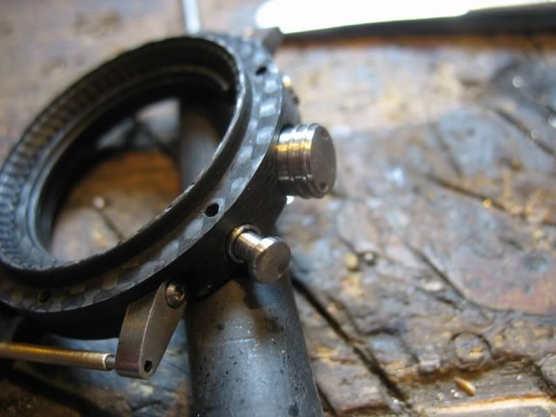

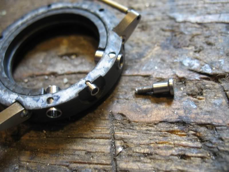

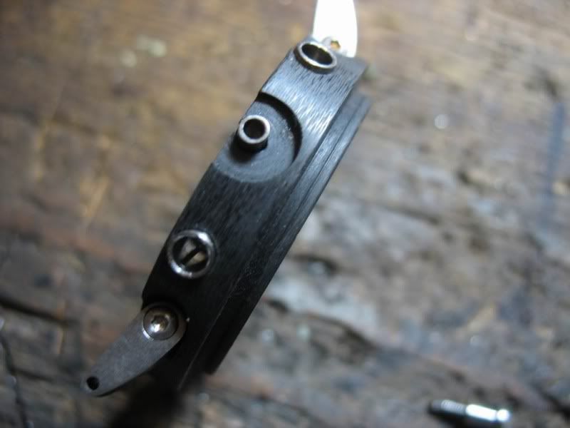

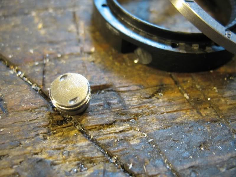

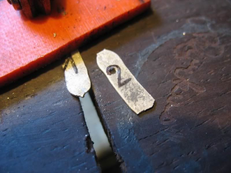

Ondrej Berkus Posted June 19, 2011 Author Report Posted June 19, 2011 Pánové, omlouvám se za dlouhý výpadek, ale trochu mi tady houstla situace, pracovně a tak Každopádně, nějaký pokrok na hodinkách se udál, takže: nafrézované značky pro měření vteřin- neptejte se mě radši jak jsem to dělal, frézování 0.5mm frézou je natolik traumatizující, že se mi o tom nechce ani mluvit . No ještě, že to nebylo do titanu... třetí pokus o korunku, snad finální pár čísel z 0.3 mm silného stříbra... tlačítko, a jejich uchycení v pouzdře - samotná stěna pouzdra je docela tenká, a takhle bude mít tlačítko víc prostoru, nebude dřít o uhlík, a celkově to vypadá líp... aspoň myslím Na většině dílů pouzdra už jsou ty správné finální povrchy, už jenom dodělám ciferník a všechny jeho značky, luminiscenci, dám je dohromady, a je to (zní to jako pár operací, ale ve skutečnosti to vůbec nebude sranda ) Díky za kouknutí, mějte se, O'p'B

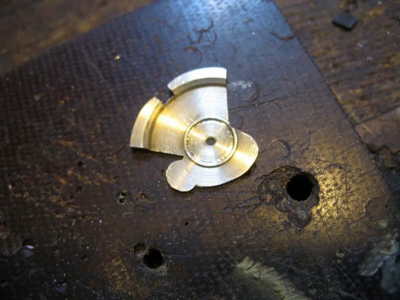

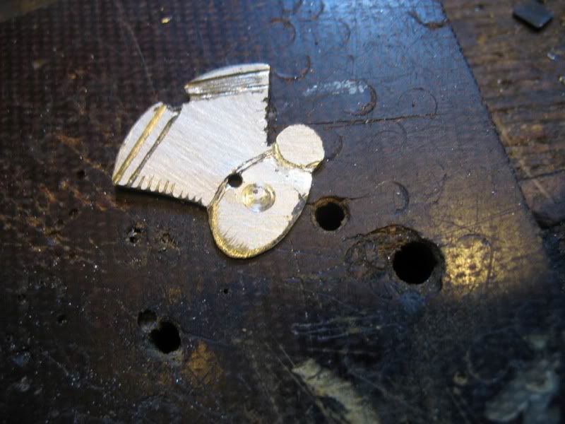

Ondrej Berkus Posted August 30, 2011 Author Report Posted August 30, 2011 Tak už konečně pokračujeme Výroba rotoru: Díky za kouknutí, mějte se, O'p'B

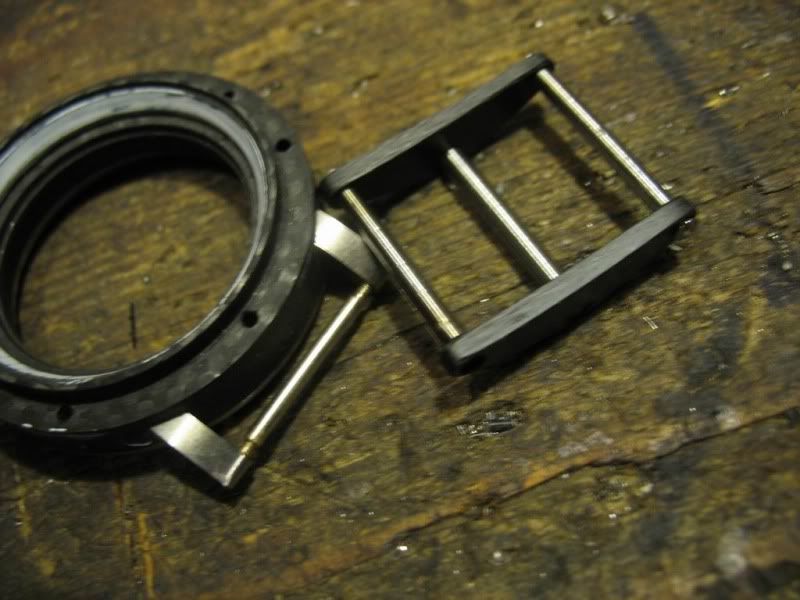

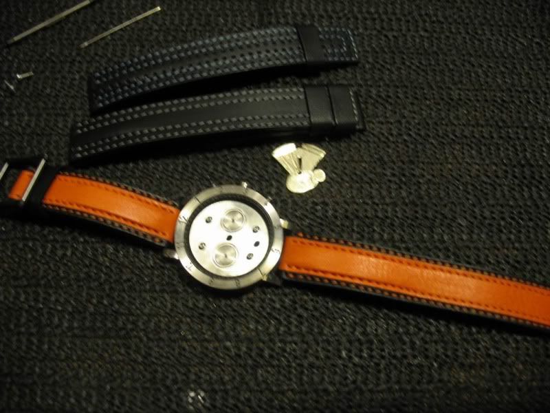

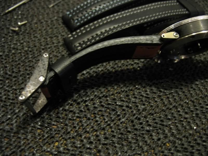

Ondrej Berkus Posted September 22, 2011 Author Report Posted September 22, 2011 Tak, po více než čtrnácti dnech mimo dílnu jsem se tam zase dostal, konečně už můžu zase pracovat, takže tady je trocha postupu na #22. Měl jsem takové lehčí nucené prázdniny ležíc v posteli, po tom, co jsem toho Monstříka z obrázku o něco výš, napasoval asi v... ehm, 85 (protože jet víc by bylo nezákonné), do srny... Ani guláš nebyl Ale motorka bude v pořádku, právě se jí dostává renovace a oprav, na příští srnčí sezónu bude ready Spona dostala ty správné torx šroubky a finální leštění, a spolu s řemeny or Ondry Šímy (pěkně se na nich vyřádil), už je jedna část hodinek hotová. ještě jeden pohled na sponu a celkový. Omlouvám se za kvalitu fotek, ale na foťáku už se projevujou roky používání v agresivním prostředí dílny, asi už by potřeboval vystřídat... Dneska chci dodělat rytí rotoru, a spolu s ciferníkem je vzít na DLC. Další postup práce vám ukážu doufám dřív než za měsíc A pro vás, co jste dočetli až sem, malá pozornost - obrázek z dalšího projektu, který se nám v dílně klube... Díky za kouknutí, mějte se, O'p'B
