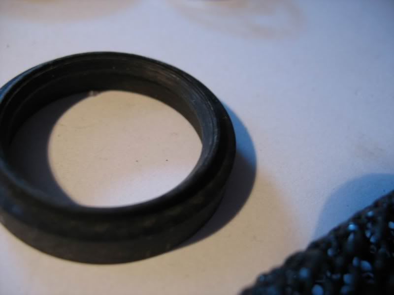

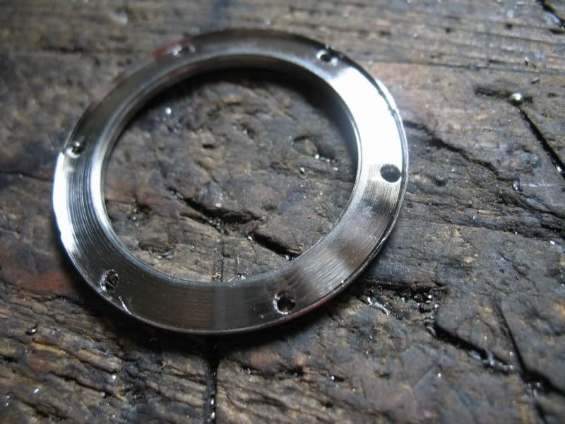

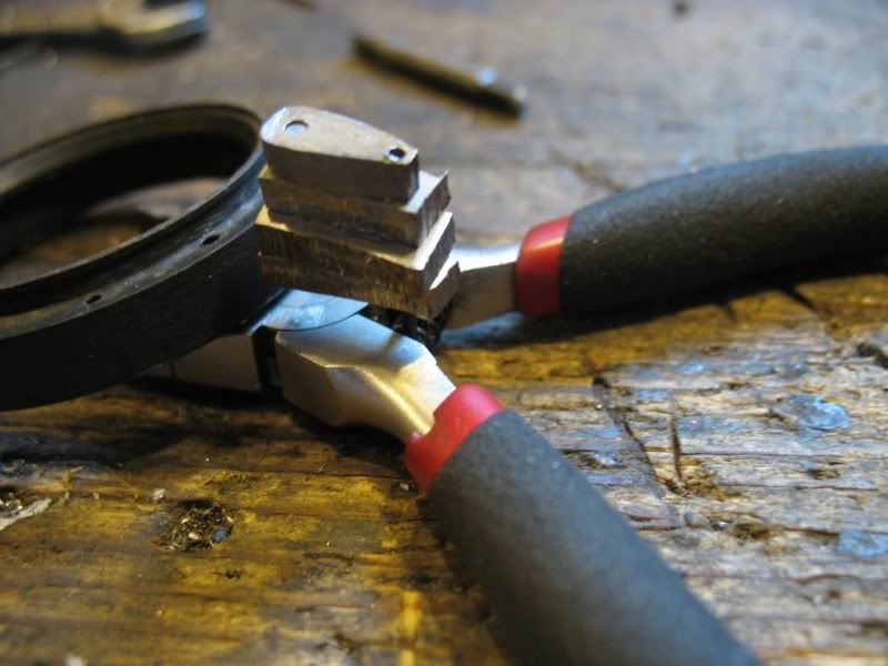

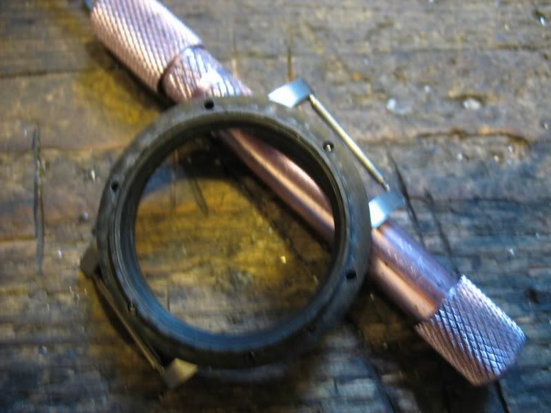

Ondrej Berkus Odesláno 10. května 2011 Odesláno 10. května 2011 (upraveno) Zdravím všechny, s #21 hotovým jsem se pustil do dalších hodinek... Kdyby vás náhodou přestalo bavit se koukat, jak vznikají, dejte vědět Začnem hrubým materiálem na pouzdro - 10mm silný plát uhlíkových vláken. a nahrubo vysoustružený základ pouzdra rozvržený zadní dekl, 2.6 mm silný titan. Pouzdro už má šest děr na šroubky. Navrtáno, zahloubeno, vyřezáno... a zafrézované vybrání pro nožky rozvržené nožky... částečně a tady už vyřezané, navrtané, a jedna z nich vybroušená skoro do tvaru... o trochu (dost) broušení později... Upraveno 10. května 2011 uživatelem Ondrej Berkus

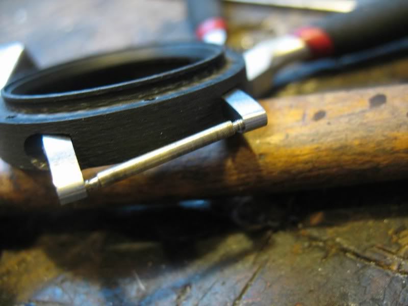

Ondrej Berkus Odesláno 10. května 2011 Autor Odesláno 10. května 2011 a přišroubované k pouzdru tahle fotka je nechutně máznutá, omlouvám se... rozsah chodu nožek - podle mě to prospěje ergonomii, každopádně to neuškodí, a je to setsakramentsky cool :) TO BE CONTINUED... Díky za kouknutí, mějte se hezky, O'p'B

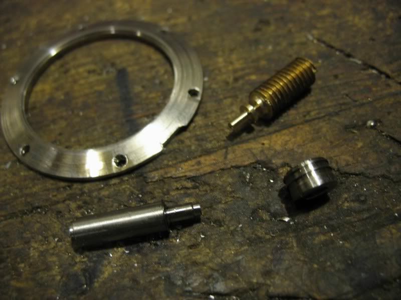

Ondrej Berkus Odesláno 13. května 2011 Autor Odesláno 13. května 2011 Díky moc dnešel ale moc úspěšný nebyl.... dal jsem zadnímu víku trochu fazonu, a nachystal ho na broušení, a vyrobil jsem si trubičku pro těsnění korunky (titan), protikus se závitem 0.9mm (mosaz), a samotnou korunku (titan)... zatím dobrý.. jenomže, pak jsem si špatně spočítal umístění a náklon otočného stolu, a už to bylo - zapuštění na korunce jsou úplně špatně, a navíc jsem mosazný protikus nalisoval dřív, než bylo záhodno. Takže zahodit, a zítra znova... Nevypadá ale úplně špatně, no ne? tady umístěná u pouzdra, jenom pro představu. Díky za kouknutí, mějte se, O'p'B

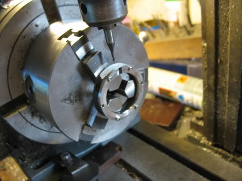

Ondrej Berkus Odesláno 14. května 2011 Autor Odesláno 14. května 2011 tak, tady je opakovaná výroba korunku jsem po vysoustružení a vyfrézování dvou zapuštění na čele 'trochu ohřál' propan-butanovým hořákem, aby titan, ze kterého je vyrobená, na povrchu zoxidoval na tvrdou, tmavě šedou vrstvu, která se bude lépe hodit k celkové barvě hodinek. čelo a dva vystupující kroužky jsem lehce přebrousil - schválně, kdo ví, co má korunka připomínat? zalisoval jsem mosazný díl, do kterého jsem posléze navrtal díru pro závit natahovací hřídele a závit jsem vyřezal tímhle tintítkem další operace bude frézování značek na vnitřní šikmé ploše mezi sklem a ciferníkem. Bude se to dít touhle 'obrovskou' frézou... nevím, jestli předchozí fotka má ten efekt, který má mít, takže fotka reálné velikosti... Abych se přiznal, na tohle už jsem dneska neměl 'cojones' , takže na to vletím zítra. Ještě jsem s tak malým průměrem nepracoval, takže mi prosím držte palce, aby to fréza i pouzdro přežilo ve zdraví Díky za kouknutí, mějte se, O'p'B
JDenver Odesláno 15. května 2011 Odesláno 15. května 2011 čelo a dva vystupující kroužky jsem lehce přebrousil - schválně, kdo ví, co má korunka připomínat? To snad není tak těžké poznat. Motorový píst?
