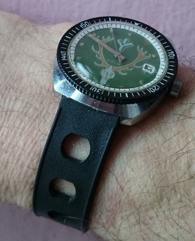

bohus76 Odesláno 15. března 2015 Nahlásit Odesláno 15. března 2015 Mrkni nahoru na stránku,jsou to Manťákovy.
straspol Odesláno 15. března 2015 Nahlásit Odesláno 15. března 2015 (upraveno) Řekl bych,že strojek 66 půjde bez problémů dostat do PS 2 pouzdra.Otázkou je velikost ciferníků a mezery mezi armovákem a pouzdrem.Takže vidím,že to sedí /pokud honza.manta nedělal nějaké úpravy/.Vždycky je možnost nasadit cifr na kal. 68 a nechat pod tím bezúčelně běhat datovej věnec. Jinak by mohl být problém kolem natahovačky/ výšky strojku X umístění v pouzdře. Upraveno 15. března 2015 uživatelem straspol
straspol Odesláno 15. března 2015 Nahlásit Odesláno 15. března 2015 (upraveno) Mrkni nahoru na stránku,jsou to Manťákovy.Tak je má Mischák taky- držel jsem je v ruce. Ty Manťákovy mají ale evidentně 68 nevím jestli měl Malda na mysli i práci s průbojníkem.. Upraveno 15. března 2015 uživatelem straspol

Honza.manta Odesláno 15. března 2015 Nahlásit Odesláno 15. března 2015 Musí se použít kalibr 68, jinak to bude klektat. Kalibr 68 je vyšší o datovou nástavbu. Je věcí každého soudruha, jestli si dodá okénko na datum nebo je nechá bez okénka. Bohužel já si zkusil orámovat datové okénko svépomocí a to se mi moc nepovedlo.

bohus76 Odesláno 15. března 2015 Nahlásit Odesláno 15. března 2015 Pokud dávat perfektní myslivecký ciferník do PS 2 ,tak jedině teda s kalibrem 68 a bez díry pro datum.Ta barva tam moc nedrží a bylo by škoda zkurvit krásný ciferník.
