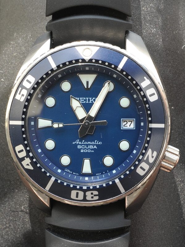

lib Odesláno 25. ledna 2012 Nahlásit Odesláno 25. ledna 2012 jacob: Recenze výborná! Na hardlex/safír prdím. Co by mě ale zajímalo, je to posunutí ciferníku. Šlo by to vyfotit? Jak se to může stát? To tam nejsou vodící prvky? To jako nikde nic nedrhne? Můžeš to popsat nějak víc?Předem dík! (Ale pochopím, když raděi nebudeš reagovat, protože je celkem jasný, že i toto téma by mohlo vydat na moc stránek keců do vzduchu.)
jacob Odesláno 25. ledna 2012 Autor Nahlásit Odesláno 25. ledna 2012 jacob: Recenze výborná! Na hardlex/safír prdím. Co by mě ale zajímalo, je to posunutí ciferníku. Šlo by to vyfotit? Jak se to může stát? To tam nejsou vodící prvky? To jako nikde nic nedrhne? Můžeš to popsat nějak víc? Předem dík! (Ale pochopím, když raděi nebudeš reagovat, protože je celkem jasný, že i toto téma by mohlo vydat na moc stránek keců do vzduchu.) Rád odpovím, protože jsem mile překvapen, že někoho zajímá něco ohledně hodinek :-). Pokusím se to vyfotit, zítra. Indexy jsou na Sumo posunuté doleva a na Omega SMP myslím naopak doprava . Nechápu, proč na to nedávají pozor. Doplnil bych ale, že datumovka sedí přesně na své místo.
lib Odesláno 25. ledna 2012 Nahlásit Odesláno 25. ledna 2012 Rád odpovím, protože jsem mile překvapen, že někoho zajímá něco ohledně hodinek :-). Pokusím se to vyfotit, zítra. Indexy jsou na Sumo posunuté doleva a na Omega SMP myslím naopak doprava . Nechápu, proč na to nedávají pozor. Doplnil bych ale, že datumovka sedí přesně na své místo. Díky! To jsem tedy zvědav. Jak potom může sedět datumovka? Ááááá, už vím! Oni nejdřív nasadí plnej ciferník a teprve potom tak vyrazí to okýnko... Jak prosté.
lub Odesláno 26. ledna 2012 Nahlásit Odesláno 26. ledna 2012 Díky! To jsem tedy zvědav. Jak potom může sedět datumovka? Ááááá, už vím! Oni nejdřív nasadí plnej ciferník a teprve potom tak vyrazí to okýnko... Jak prosté. mám to stejně pootočené jako jacob. ani bych si toho nevšiml, kdyby na to tady jeden dobrák neupozornil . když byly na seřízení u Frýdla, tak jsem mu říkal ať se na to podívá. no, a jeho závěr byl, že jde o pootočenou vnitřní lunetu, která je nalisovaná do pouzdra a tudiž se s tím nedá nic dělat.
jacob Odesláno 26. ledna 2012 Autor Nahlásit Odesláno 26. ledna 2012 (upraveno) Díky! To jsem tedy zvědav. Jak potom může sedět datumovka? Je to nakonec přesně tak, jak píše lub. Není nakřivo ciferník, ale pouze vnitřní luneta, která je přidělaná napevno. Záhada vyřešena . Upraveno 26. ledna 2012 uživatelem jacob
ggrand Odesláno 27. ledna 2012 Nahlásit Odesláno 27. ledna 2012 TAk já to mám přesně, ale za to vložka lunety je natisknutá asi divně, protože dvanáctka sedí dobře, kdežto 6 je mimo. Obsah je dostupný pouze registrovaným uživatelům. Registrace na Chronomag Fórum je zdarma. Pokud již registraci máte, přihlaste se, prosím.

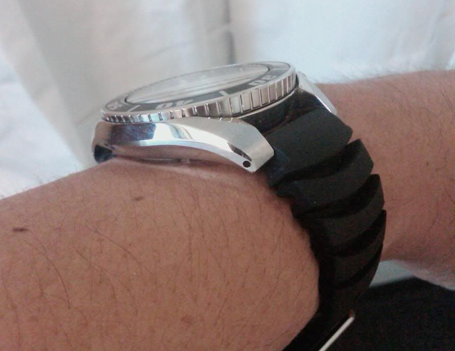

little_w Odesláno 31. ledna 2012 Nahlásit Odesláno 31. ledna 2012 TAk já to mám přesně, ale za to vložka lunety je natisknutá asi divně, protože dvanáctka sedí dobře, kdežto 6 je mimo. ggrande, co to je za gumu? nejaka noname s tvarovanym koncem? to me zajima. mohl bych te poprosit o nejake info apokud mas, tak fotku na ruce, bitte schon?!
ggrand Odesláno 31. ledna 2012 Nahlásit Odesláno 31. ledna 2012 (upraveno) little_w: Je to Seiko Z20 pro SRP043. Tvarovaný konec nemá. Mám teď hodinky na tahu a srpy na gumě, tak se mi to nechce předělávat,ale našel jsem 1 fotku z netu. Mezera mezi gumou a pouzdrem je, ale rozhodně ne tak velká, jako obyčejně. Guma je příjemná, měl jsem ji i na monstrech a každý, co ji viděl na srazu ji vpodstatě chválil. No kukni sám. zdroj EDIT: zdroj Upraveno 31. ledna 2012 uživatelem ggrand
