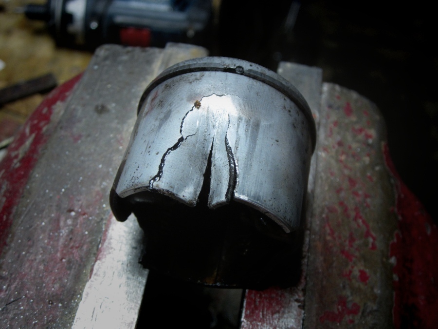

horal Odesláno 10. února 2025 Nahlásit Odesláno 10. února 2025 Držel bych se rad výše a za sebe jí hned (cca 5 nádrží) nehchal rozkoukat a nehnal do 100% záběru v tvrdé hmotě.
spineshank Odesláno 10. února 2025 Nahlásit Odesláno 10. února 2025 (upraveno) před 4 hodinami, orol napsal: Hlavně ten píst: Obsah je dostupný pouze registrovaným uživatelům. Registrace na Chronomag Fórum je zdarma. Pokud již registraci máte, přihlaste se, prosím. toto se ti podařilo jak? to je na sání ne ? si dal karbec pryč a něčím tam zatlačil? tohle jsem teda ještě za 25 let neviděl Upraveno 10. února 2025 uživatelem spineshank
orol Odesláno 10. února 2025 Nahlásit Odesláno 10. února 2025 Čeče, nevím, jak se mi to podařilo. Pila jela jako pila Půjčil jsem ji a ten dotyčný do ní v dobré víře nalil Aspen 2T, který používá ve svém křoviňáku, načež, pila přestala jet. Když jsem ji dostal zpátky, vylil jsem zbytek Aspenu, nalil osvědčenou směs benzínu a oleje. Pile se moc nechtělo, ale po seřízení karburátoru začala šlapat. Tak jsem zkusil do něčeho říznout, v pile zazvonilo a zarachtalo a šmitec. Jsem z toho celkem na větvi.
spineshank Odesláno 11. února 2025 Nahlásit Odesláno 11. února 2025 Je to fakt divný,hlavně to že tam není žádný zásek nikde na pístu. Aspen2 nebo XPpower2 je úplně v pohodě a kdyby už měl nastat problém co se týče paliva,tak tu bude na výfukové straně. Ten píst byl origo Hsq ?nebo už to bylo dělaný někdy třeba s levnější neorigo díly ?
orol Odesláno 11. února 2025 Nahlásit Odesláno 11. února 2025 Píst je origo a má za sebou cca 25 let služby - dobré služby
