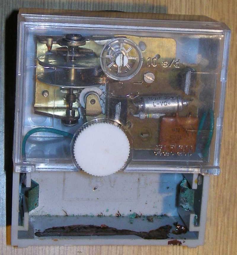

accutron Odesláno 31. srpna 2014 Nahlásit Odesláno 31. srpna 2014 Aha- takže výzva, tak to si budu chvíli lámat hlavu, než to vyřeším kvarcáčem..do těchto hodin nepatří ani synchronní motor, ani quartzový strojek, ale elektronický strojek Prim kal.10 se setrvačkou.
straspol Odesláno 31. srpna 2014 Nahlásit Odesláno 31. srpna 2014 do těchto hodin nepatří ani synchronní motor, ani quartzový strojek, ale elektronický strojek Prim kal.10 se setrvačkou.Aha- já koupil tohle kompletní balení, takže ten stroj co je u toho není původní? No, vypadalo to úplně původně zabalené, vybalené byly jen ručičky..
bohus76 Odesláno 31. srpna 2014 Nahlásit Odesláno 31. srpna 2014 do těchto hodin nepatří ani synchronní motor, ani quartzový strojek, ale elektronický strojek Prim kal.10 se setrvačkou.Bylo by prosím foto? Ať jsme v obraze ,díky.
accutron Odesláno 31. srpna 2014 Nahlásit Odesláno 31. srpna 2014 Bylo by prosím foto? Ať jsme v obraze ,díky.Samozřejmě, bylo by to možné, dejte mi jen čas co ten strojek nafotím.

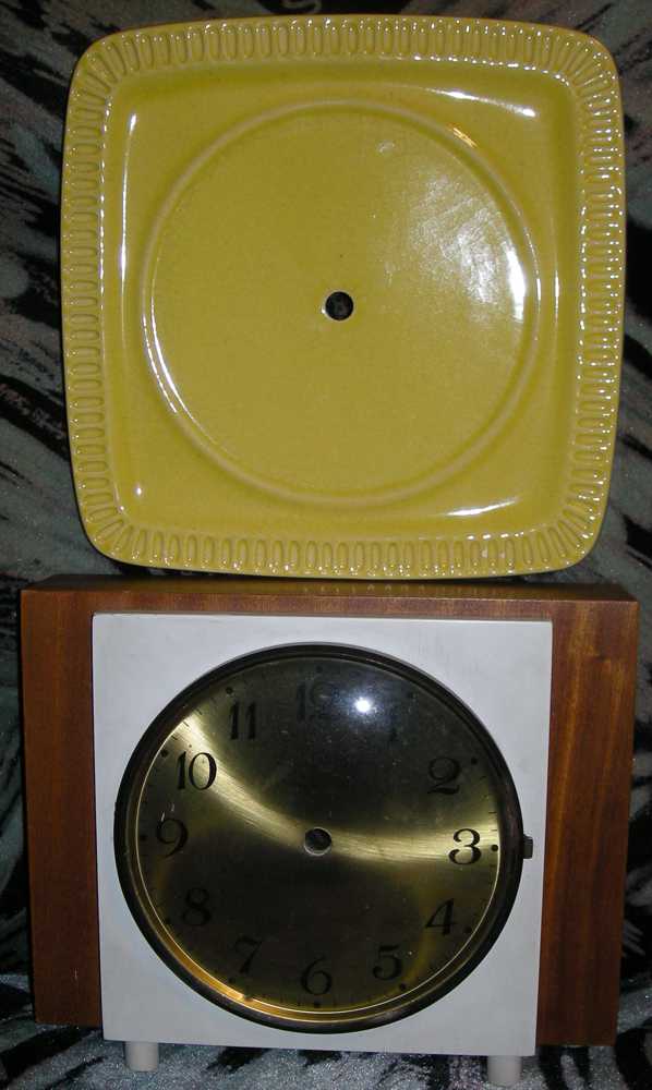

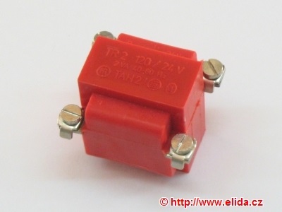

VS Odesláno 5. září 2014 Nahlásit Odesláno 5. září 2014 (upraveno) do těchto hodin nepatří ani synchronní motor, ani quartzový strojek, ale elektronický strojek Prim kal.10 se setrvačkou.Nebyl to takový nějaký bebech? Mám k němu krabičku nebo keramickou kachličku, na ní byl ještě plechový ciferník. Někde mám i plechovou pánvičku se stejným strojkem. A ve starém Komexthermu byl dokonce s kontaktem, jako spínací hodiny.Těch 60 Hz by zase nemusel být tak velký problém. Oscilátor s 555 je za pár kaček a přítel elektrikář určitě někde vyhrabe signálkové trafo T6. Má převod 220/24 V. Když ho zapojíš naopak na výstup oscilátoru a budeš napájet 12 V, dostaneš na výstupu 110 V/60 Hz. Že to bude obdélník a ne sinus by tomu motorku nemělo vadit. Nebo vykuchat elektroniku z nějakého gramofonu, tam ty motorky byly taky a daly se řídit otáčky. Upraveno 5. září 2014 uživatelem VS
VS Odesláno 5. září 2014 Nahlásit Odesláno 5. září 2014 Nástěnné hodiny to nejsou, Primky už teprve ne, ale jsou velké a mi se líbí. Rezervu chodu zjišťuji, jestli vydrží rok. Natahoval jsem je 27. 6. a zatím pořád jdou. Odchylka je asi 30s za týden. Akorát nevím, kde sehnat skleněný poklop a jestli tam vůbec byl.A pohled na ně krásně uklidňuje.

VS Odesláno 5. září 2014 Nahlásit Odesláno 5. září 2014 (upraveno) Jako bys hovořil čínsky s mírnými názvuky mandžuského dialektu...http://pandatron.cz/?200&ne555_-_popisZapojení podle obrázku 4, nastavit kmitočet na 60 Hz podle uvedeného vzorce, napájet 12 V ss. Na výstup 3 připojit sekundár trafa 220/24 V a na primár trafa (220V), kde bude 110V/60Hz, protože je trafo napájeno polovičním napětím.To trafo vypadá takhle http://www.elida.cz/images/elektro/trafo%20T6%20120_%2024V%202VA%20TR2.jpg Upraveno 5. září 2014 uživatelem VS
straspol Odesláno 5. září 2014 Nahlásit Odesláno 5. září 2014 (upraveno) http://pandatron.cz/?200&ne555_-_popisZapojení podle obrázku 4, nastavit kmitočet na 60 Hz podle uvedeného vzorce, napájet 12 V ss. Na výstup 3 připojit sekundár trafa 220/24 V a na primár trafa (220V), kde bude 110V/60Hz, protože je trafo napájeno polovičním napětím.To trafo vypadá takhle http://www.elida.cz/images/elektro/trafo%20T6%20120_%2024V%202VA%20TR2.jpgNo, už zase !! Zkusím to dát přečíst nějakýmu odborníkovi. Už se na to těším, tak dva měsíce budem shánět součástky, pak montovat, zkoušet, znova montovat, pak to zapojíme, prskne to, zasm.dí, vylítnou pojistky až na okrese a pojedu koupit kvarcáč za 69 káčé do knihovny... Upraveno 5. září 2014 uživatelem straspol
accutron Odesláno 6. září 2014 Nahlásit Odesláno 6. září 2014 Tak nic fotit nemusím. Udělal to za mne VS. Toto je strojek kal.10 používaný do hodin s nápisem PRIM ELECTRONIC.
VS Odesláno 6. září 2014 Nahlásit Odesláno 6. září 2014 Ja se tak stydim, ze jsem ho neodrezil a vyfotil naopak
straspol Odesláno 6. září 2014 Nahlásit Odesláno 6. září 2014 Noooo, to vypadá složitě a asi se to bude hodně blbě shánět
