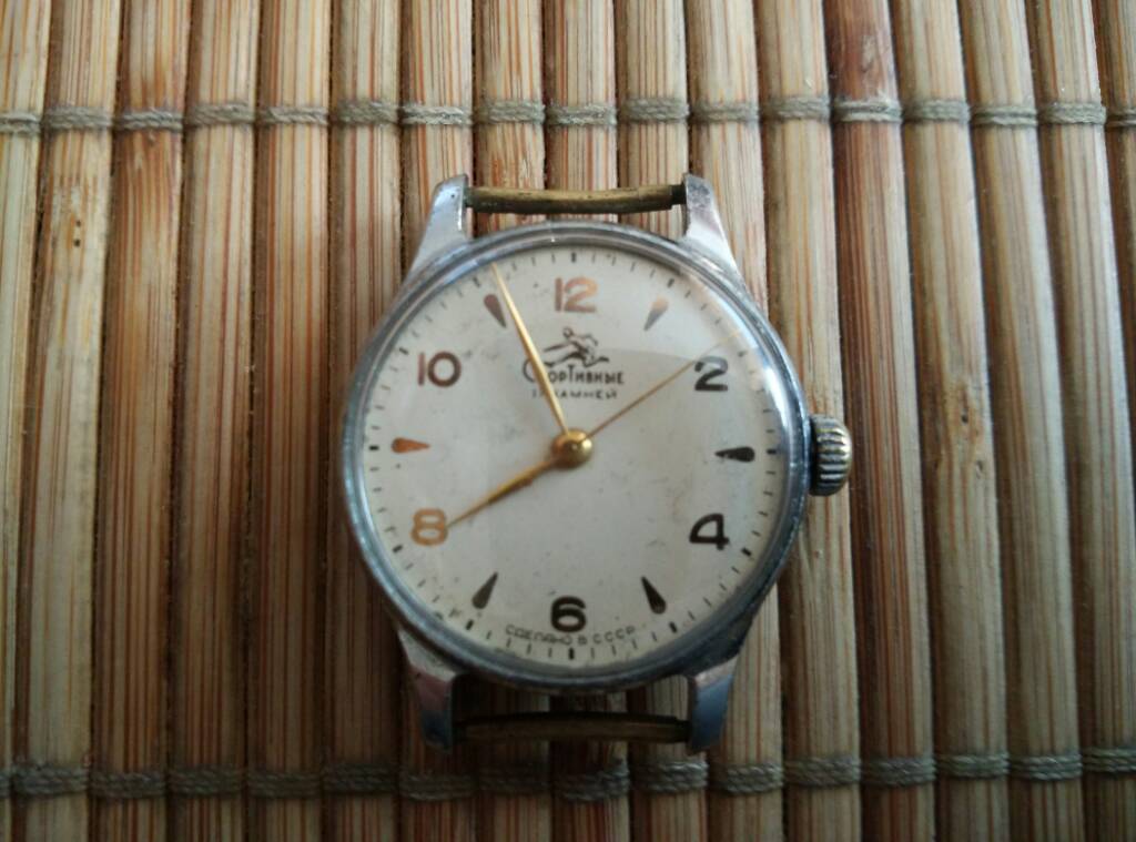

Jeronimo Odesláno 21. června 2013 Nahlásit Odesláno 21. června 2013 Základní informace Výrobce: 1.Moscow watch factoryVe výrobě od: 1950 do 1960Kalibr: 2634, 17 kamenůFunkce: Stem activated stop functionPrůměr pouzdra: 33 mm bez korunky Něco informací od Mischa: Hodinky mají vychytávku, kterou nemá většina mnohanásobně dražších hodinek, německy tzv. sek..denstop, česky nevím, na žádných našich hodinkách to není. Znamená to, že když se vytáhne korunka, hodinky se zastaví a dají se jednoduše a přesně seřídit na přesný čas. Ve stroji je zařízení s pákou, která při vytažení korunky dosedne na věnec setrvačky a stroj zastaví. Výborná věcička na hraní i praktické použití. Já mám těchto kousku více než deset. Pár od Odjinud: Jde o úplně první "outdoor watch" Východního bloku - vodotěsné, nározuvdorné, přesné, hacking. Hodně jich šlo do armády a odvozovaly se od nich i Sturmaniske první generace, co měl na sobě Gagarin při prvním letu člověka do vesmíru. Verze s postavičkou (bežec, plavec, biker) jsou všeobecně cennější. Obsah je dostupný pouze registrovaným uživatelům. Registrace na Chronomag Fórum je zdarma. Pokud již registraci máte, přihlaste se, prosím. Obsah je dostupný pouze registrovaným uživatelům. Registrace na Chronomag Fórum je zdarma. Pokud již registraci máte, přihlaste se, prosím. Obsah je dostupný pouze registrovaným uživatelům. Registrace na Chronomag Fórum je zdarma. Pokud již registraci máte, přihlaste se, prosím.

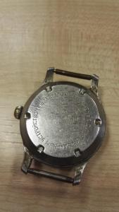

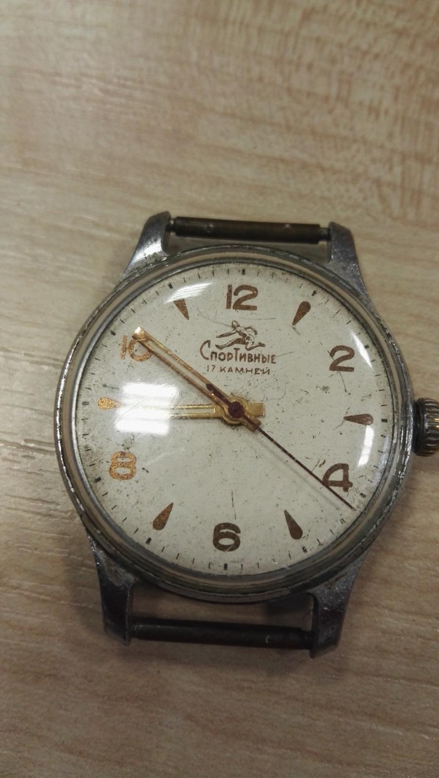

spona Odesláno 23. února 2017 Nahlásit Odesláno 23. února 2017 (upraveno) Dnes jsem taky jedny dostal. mají jiné ručky a horší pouzdro, ale natáhl jsem je a běží. Obsah je dostupný pouze registrovaným uživatelům. Registrace na Chronomag Fórum je zdarma. Pokud již registraci máte, přihlaste se, prosím. Obsah je dostupný pouze registrovaným uživatelům. Registrace na Chronomag Fórum je zdarma. Pokud již registraci máte, přihlaste se, prosím. Obsah je dostupný pouze registrovaným uživatelům. Registrace na Chronomag Fórum je zdarma. Pokud již registraci máte, přihlaste se, prosím. Upraveno 23. února 2017 uživatelem spona

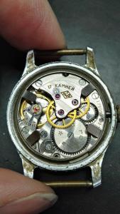

spona Odesláno 24. února 2017 Nahlásit Odesláno 24. února 2017 Ještě přidám fotku strojku. Obsah je dostupný pouze registrovaným uživatelům. Registrace na Chronomag Fórum je zdarma. Pokud již registraci máte, přihlaste se, prosím. Obsah je dostupný pouze registrovaným uživatelům. Registrace na Chronomag Fórum je zdarma. Pokud již registraci máte, přihlaste se, prosím.

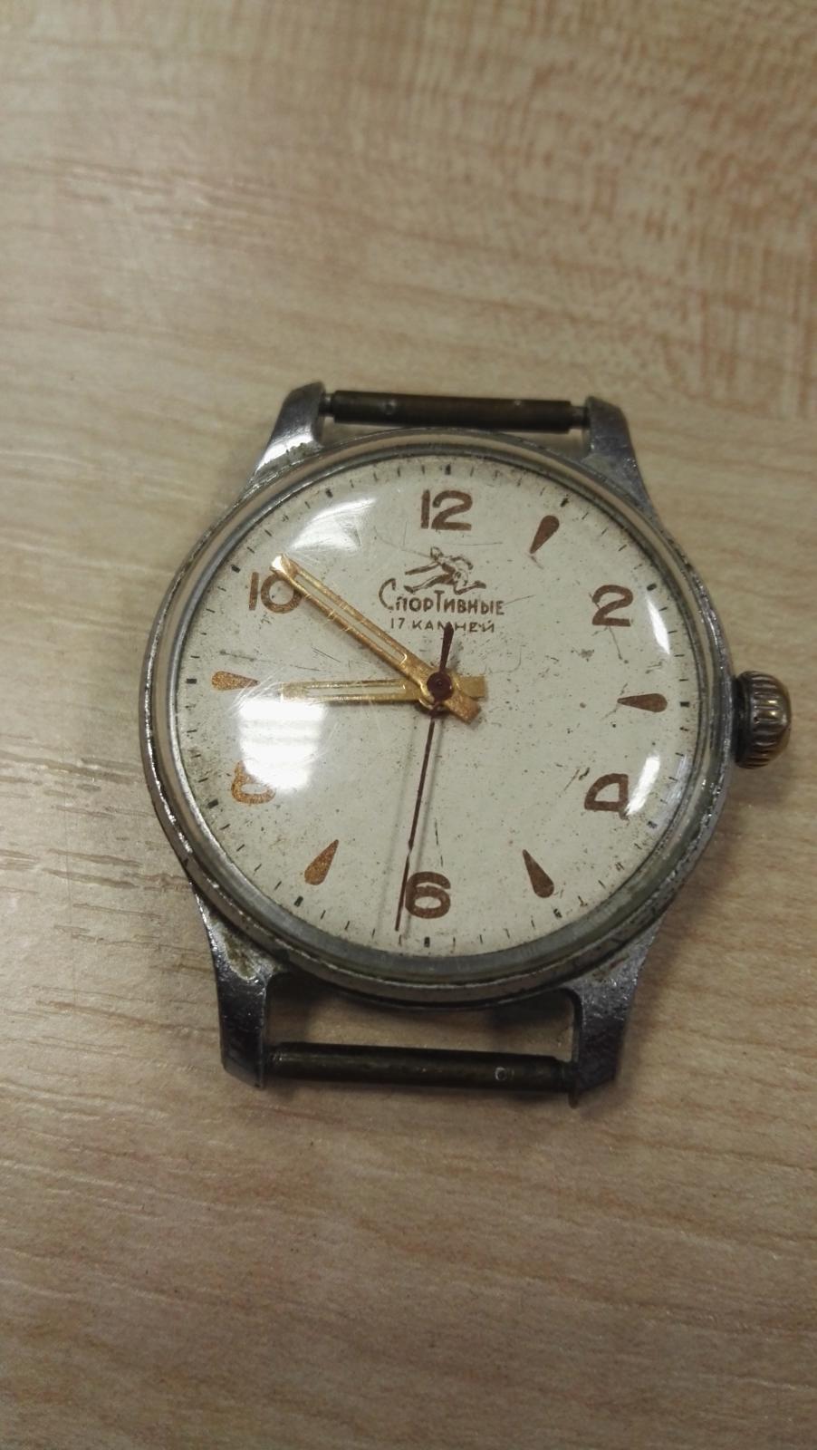

jožko Odesláno 24. února 2017 Nahlásit Odesláno 24. února 2017 Našiel som ich.Sú fun?čnéHacking tak samo. Obsah je dostupný pouze registrovaným uživatelům. Registrace na Chronomag Fórum je zdarma. Pokud již registraci máte, přihlaste se, prosím. .

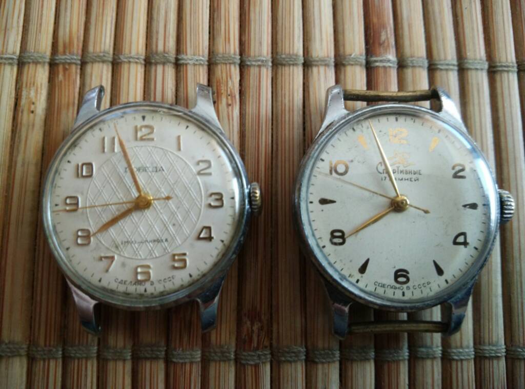

jožko Odesláno 24. února 2017 Nahlásit Odesláno 24. února 2017 Vedľa Pobedy.Stejné púzdro, no dýnko je zaklapávacie.Bez hackingu. Obsah je dostupný pouze registrovaným uživatelům. Registrace na Chronomag Fórum je zdarma. Pokud již registraci máte, přihlaste se, prosím. Obsah je dostupný pouze registrovaným uživatelům. Registrace na Chronomag Fórum je zdarma. Pokud již registraci máte, přihlaste se, prosím.
spona Odesláno 24. února 2017 Nahlásit Odesláno 24. února 2017 Jožko, kde to furt bereš. Super já je mám nic moc, ale hacking funguje. Odesláno z mého HUAWEI GRA-L09 pomocí Tapatalk
jožko Odesláno 24. února 2017 Nahlásit Odesláno 24. února 2017 Jožko, kde to furt bereš. Super já je mám nic moc, ale hacking funguje. Odesláno z mého HUAWEI GRA-L09 pomocí TapatalkJe toho viac.No až vďaka fóru viem čo mám.

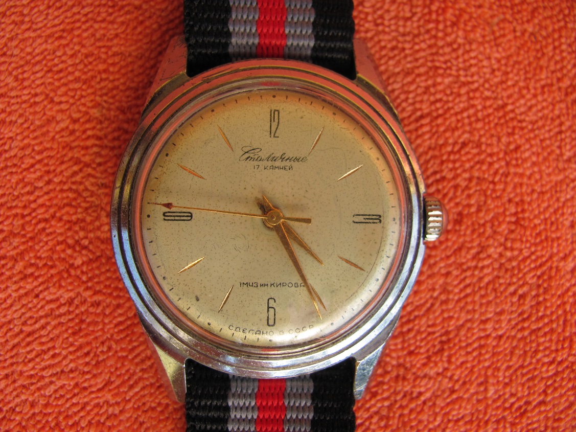

Návštěvník eloga Odesláno 3. března 2017 Nahlásit Odesláno 3. března 2017 to máš pěkný Jožko, zejména tam máš nápis Sdělano v CCCP, to se cení. Já mám troje ale všechny stejné, bez CCCP. *** Obsah je dostupný pouze registrovaným uživatelům. Registrace na Chronomag Fórum je zdarma. Pokud již registraci máte, přihlaste se, prosím.
jožko Odesláno 3. března 2017 Nahlásit Odesláno 3. března 2017 to máš pěkný Jožko, zejména tam máš nápis Sdělano v CCCP, to se cení. Já mám troje ale všechny stejné, bez CCCP. ***Ale stav tvojich je o moc lepší.
Návštěvník eloga Odesláno 3. března 2017 Nahlásit Odesláno 3. března 2017 nojo, to už je konečné stádium, vylepšit už to nepůjde, tak už jsou schovaný v kufříku s ostatními. Měl jsem je párkrát na turistických akcích, ale jsou moc malé, chodí však dobře. Díky.***
Aneta Odesláno 19. července 2017 Nahlásit Odesláno 19. července 2017 Já mám tyhle, jdou přesně, ale hacking nemají Obsah je dostupný pouze registrovaným uživatelům. Registrace na Chronomag Fórum je zdarma. Pokud již registraci máte, přihlaste se, prosím.
Návštěvník eloga Odesláno 21. července 2017 Nahlásit Odesláno 21. července 2017 (upraveno) nojo nemají, ony to také nejsou Sportivnyje ale Stoličnyje. Běžné sovětské hodiny z dob CCCP.Ale vypadají velmi slušně, dobrý stav, dobrý design. Takže i když nemají hacking, tak gratulace. *** Upraveno 21. července 2017 uživatelem eloga
