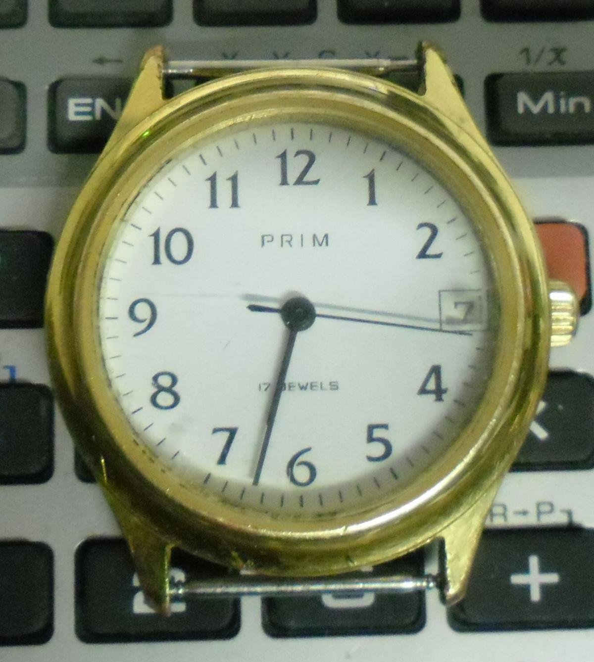

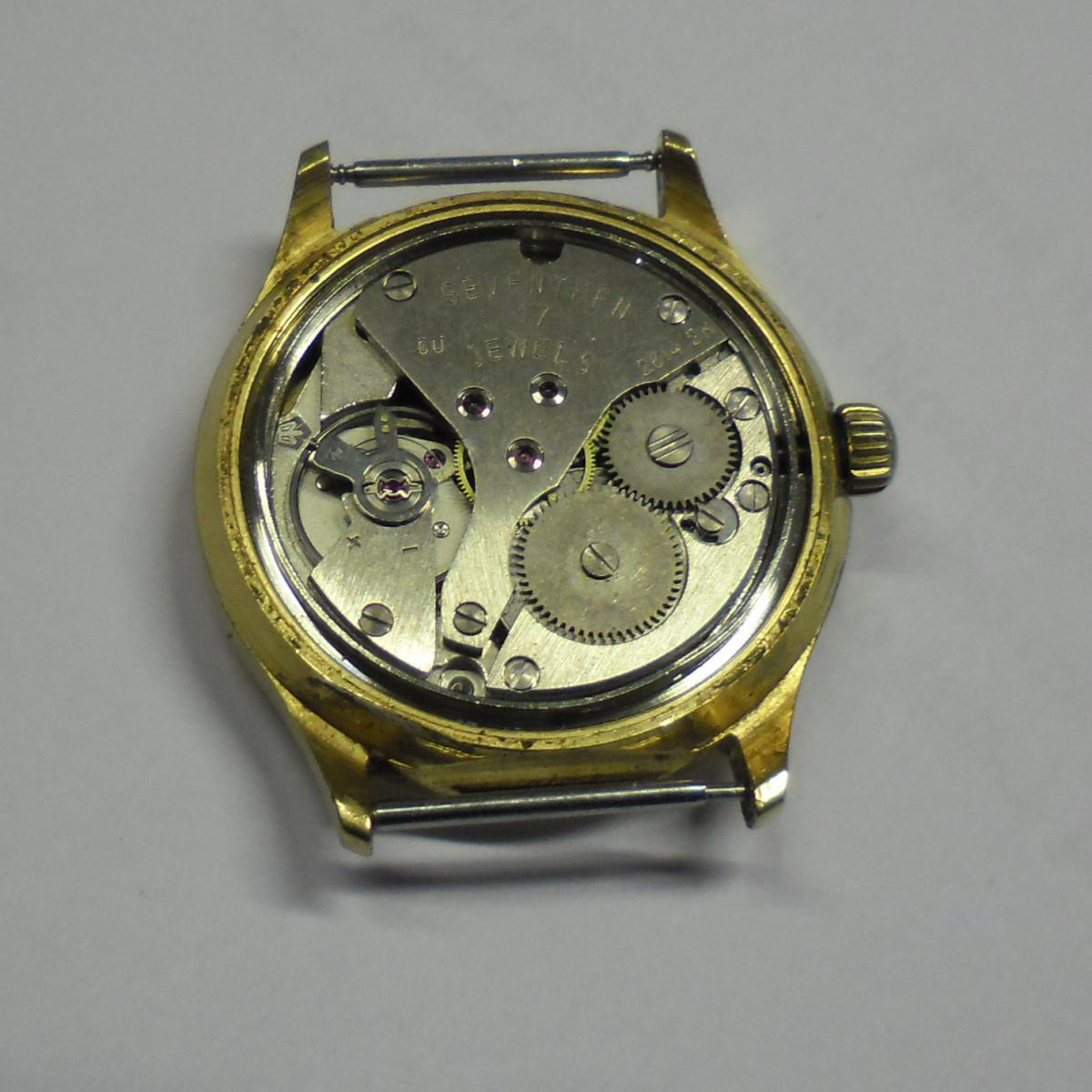

Návštěvník tolja Odesláno 22. února 2014 Nahlásit Odesláno 22. února 2014 Dnes jsem otevřel jedny hodinky, které se mi nejdoucí válely v šupleti s tím, že jim zkusím pomoci. Po odšroubování dýnka na mě vykouklo docela slušné překvápko. Nejdřív jsem si myslel, že je to dílo nějakého hodináře-kutila, že číselník je přilepený, ale za chvilku jsem se přesvědčil o opaku. Packy ciferníku opravdu pasují na použitý strojek. Tím pádem mě napadá otázka: Opravdu Elton v "divokých" 90. letech používal strojky i od 1.MČSZ POLJOT? Co Vy na to? Obsah je dostupný pouze registrovaným uživatelům. Registrace na Chronomag Fórum je zdarma. Pokud již registraci máte, přihlaste se, prosím. Obsah je dostupný pouze registrovaným uživatelům. Registrace na Chronomag Fórum je zdarma. Pokud již registraci máte, přihlaste se, prosím.
Honza.manta Odesláno 22. února 2014 Nahlásit Odesláno 22. února 2014 V životě jsem to neviděl a ani o tom neslyšel. To je otázka nejspíš na Accutrona.
valjoux Odesláno 22. února 2014 Nahlásit Odesláno 22. února 2014 Svého času když Elton laboroval s tím co použít tak bylo použito také pár kousků POLJOT.
straspol Odesláno 22. února 2014 Nahlásit Odesláno 22. února 2014 Accutron do toho snad vnese jasno. Zajímalo by mě, jestli uchycení ciferníku je stejné jako ZJS.
Jan_Jan_2006 Odesláno 23. února 2014 Nahlásit Odesláno 23. února 2014 Tak to je fakt zvláštnost. Prostě divoká devadesátá léta...
siwi Odesláno 23. února 2014 Nahlásit Odesláno 23. února 2014 Vzpomínám si, že když jsem byl v 90. letech na jedné z prvních výstav HODINY - KLENOTY, zastavil jsem se i na stánku ELTONu. Chvilku jsem se bavil s jedním členem personálu a on říkal, že už dělají jenom pouzdrovinu, stojky jsou buď čínské nebo ruské. Takže mě to nepřekvapuje.
accutron Odesláno 23. února 2014 Nahlásit Odesláno 23. února 2014 Dnes jsem otevřel jedny hodinky, které se mi nejdoucí válely v šupleti s tím, že jim zkusím pomoci. Po odšroubování dýnka na mě vykouklo docela slušné překvápko. Nejdřív jsem si myslel, že je to dílo nějakého hodináře-kutila, že číselník je přilepený, ale za chvilku jsem se přesvědčil o opaku. Packy ciferníku opravdu pasují na použitý strojek. Tím pádem mě napadá otázka: Opravdu Elton v "divokých" 90. letech používal strojky i od 1.MČSZ POLJOT? Co Vy na to? P1240593.JPG P1240594.JPG Strojek Poljot kalibr 2614.2H se skutečně do hodinek Prim testoval. Do prodeje se dostalo pouze pár kusů, neboť kvalita nebyla nejlepší. Níže uvádím základní info k tomuto strojku.Mechanický strojek s manuálním nátahemVýrobce : 2. Moskevský závod, RuskoVestavné rozměry strojku : průměr 26 mm, výška 4,78 mmPočet kamenů : 17Krok: kotvový Funkce : zobrazení hodin, minut, sekund a datumuFrekvence setrvačky: 21600 k/h ( 3 Hz)Regulační zařízení: dvoudílnéPřesnost chodu: -10 až +40 s/dDoba chodu : minimálně 42 hodinPoužití v hodinkách Prim: r. 1995Počet hodinek Prim s tímto strojkem: cca. 500 ks

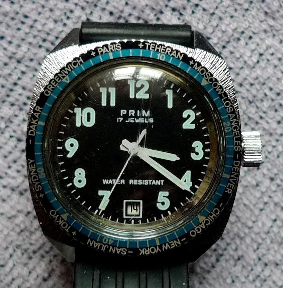

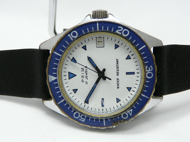

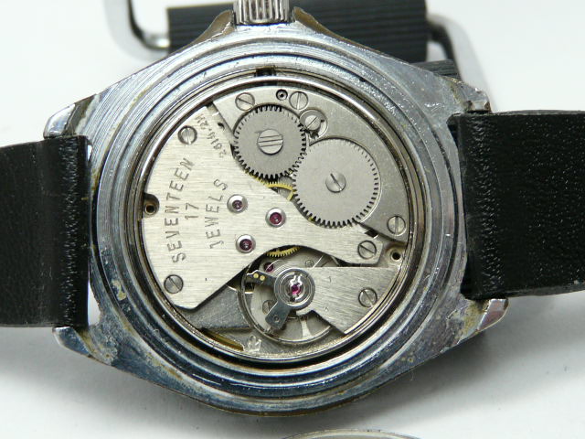

Petr_P Odesláno 23. února 2014 Nahlásit Odesláno 23. února 2014 Nedávno tu byly v jiném vlákně shodou okolností druhé (chronologicky vlastně první) primky se strojkem Poljot 2614.2H Právě jsem vylovil ze šuplíku primky odhadem 1990-1995 s divným strojkem. Vypadá to trochu jako kal. 64 ale není to. Na strojku je nápis SEVENTEEN 17 JEWELS, dále vyraženo SU a číslo 2641:2H. Ať koukám jak koukám nikde tento strojek nevidím.... Znáte to někdo ? Zde je foto - primek se strojkem poljot. Za zadním víčku je nápis PRIM - Water resistant, mineral glass, stainless steel back. Divný to stroj času.....

Návštěvník tolja Odesláno 24. února 2014 Nahlásit Odesláno 24. února 2014 Strojek Poljot kalibr 2614.2H se skutečně do hodinek Prim testoval. Do prodeje se dostalo pouze pár kusů, neboť kvalita nebyla nejlepší. Níže uvádím základní info k tomuto strojku.Mechanický strojek s manuálním nátahemVýrobce : 2. Moskevský závod, RuskoVestavné rozměry strojku : průměr 26 mm, výška 4,78 mmPočet kamenů : 17Krok: kotvový Funkce : zobrazení hodin, minut, sekund a datumuFrekvence setrvačky: 21600 k/h ( 3 Hz)Regulační zařízení: dvoudílnéPřesnost chodu: -10 až +40 s/dDoba chodu : minimálně 42 hodinPoužití v hodinkách Prim: r. 1995Počet hodinek Prim s tímto strojkem: cca. 500 ks Díky Libore,tušil jsem, že to tak nějak mohlo být. Takže mám vlastně pecku s obdobným výskytem, jako Prim Orlík. Snad je můj hodinář rozhýbe.
