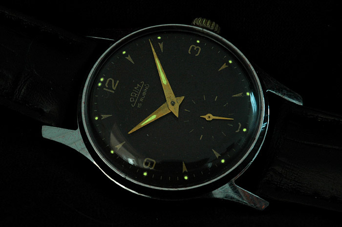

martar Odesláno 12. srpna 2014 Nahlásit Odesláno 12. srpna 2014 Nenašel jsem v primkařské sekci žádné vlákno věnované primárně fotografiím luminiscence Primek. Pokud jsem ho přehlédl, prosím Honzu o sloučení. Posledních pár dní jsem si hrál s focením luminiscence u svých hodinek (kvůli vláknu NIGHTSHOTS). Nakonec jsem samozřejmě zkusil i Primky a zjistil jsem, že u většiny je lumi naprosto mrtvá. Igeny ji, jestli si dobře vzpomínám, měly docela funkční. U sbírkových primek kal.50 zas lumi většinou není, nebo je z ruček vysypaná. Proto mne mile potěšilo, že u jediných padesátek se zachovalou lumi na ručkách tato funguje, někdy zelenkavě žhne skoro 10 vteřin po nasvícení Obsah je dostupný pouze registrovaným uživatelům. Registrace na Chronomag Fórum je zdarma. Pokud již registraci máte, přihlaste se, prosím. To mě přimělo přemýšlet o tom, jestli Chronotechna někdy opravdu dávala u tohoto typu fosfor i do malých kroužků na indexech (má jej někdo ve svých hodinkách zachovalý?) Já mám několikery černé padesátky s předtištěnými kroužky na indexech, ale po lumi v nich není ani stopy... Zkusil jsem si nasimulovat, jak by to asi vypadalo u nových hodinek: Obsah je dostupný pouze registrovaným uživatelům. Registrace na Chronomag Fórum je zdarma. Pokud již registraci máte, přihlaste se, prosím. Co vy na to, zkušenější sběratelé?

martar Odesláno 12. srpna 2014 Autor Nahlásit Odesláno 12. srpna 2014 Na těch černých mám lumi jen v ručkách (viz první fotka ve vlákně), hodinky jsem získal dost zahnojené a samotného mě stav ruček překvapil. Luminiscence má strukturu, okraje jsou zoxidované, ručky jsou taky mírně olezlé, takže jo - myslím si, že je origo. Je světloulince zelená a svítí jen malinkou chviličku po nasvícení intenzivním zdrojem světla, jsem rád, že se mi to vůbec povedlo vyfotit.

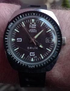

martar Odesláno 14. srpna 2014 Autor Nahlásit Odesláno 14. srpna 2014 To HonzaManta: hezky Ti to svítí! Ty bys vlastně teoreticky mohl porovnat lumi všech Orlíků, vcetn? původních :-) PS: ten Orlando je stejně neskutečně šikovnej, jeho ruce bych chtěl mít :-)
Honza.manta Odesláno 14. srpna 2014 Nahlásit Odesláno 14. srpna 2014 Původní už žádnou lumi nemají - radioaktivita je pryč. Když jsem třeba hodinu v naprosté tmě a oči se tmě přizpůsobí, tak jsou indexy ještě malinko čitelné, ale vyfotit to nejde. A zase tolik Orlíků nemám. To jsou tu jiní, kteří je mají všechny. Naopak, jedny půjdou z kola ven.
