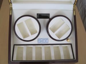

long Odesláno 30. ledna 2015 Nahlásit Odesláno 30. ledna 2015 Zdravím,Kdyby zde kdo by se ujal opravy mého vrtiče byl bych mu neskonale vděćen a svoji vděčnost bych vyjádřil poděkováním a bankovkami. Prostě jsem nějak trochu ztratil kontrolu na nákupy a nemám kde natahovat.
lukis Odesláno 31. ledna 2015 Nahlásit Odesláno 31. ledna 2015 ahoj, uz se tu parkrat resilo, ze velmi casto spadne nebo se pretrhne hnaci remen - oprava za par kacek, zkus kouknout dovnitr, jestli to neni zrovna tohle

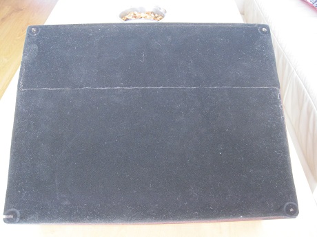

long Odesláno 31. ledna 2015 Autor Nahlásit Odesláno 31. ledna 2015 ahoj, uz se tu parkrat resilo, ze velmi casto spadne nebo se pretrhne hnaci remen - oprava za par kacek, zkus kouknout dovnitr, jestli to neni zrovna tohle Myslel jsem si že jsem docela dobrej na ruce ,ale NE !Neumím se dovnitř ani dostat.
straspol Odesláno 31. ledna 2015 Nahlásit Odesláno 31. ledna 2015 Myslel jsem si že jsem docela dobrej na ruce ,ale NE !Neumím se dovnitř ani dostat.Asi to pouštíš na zem z malé výšky. Zkus si stoupnout na židli.

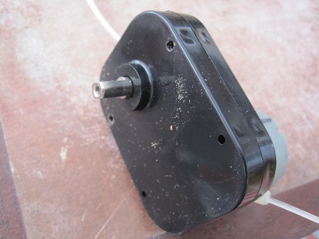

long Odesláno 1. února 2015 Autor Nahlásit Odesláno 1. února 2015 Asi to pouštíš na zem z malé výšky. Zkus si stoupnout na židli. Chytráku :-) Počkej na pívu ! Kdyby jsi raději přijel a pomohl mi. Rozebral jsem to a nikomu to nedoporučuji ! Musel jsem jit předem i zademProzatím jsme nic nerozbil. Rozebral jsem i tu krabku s ozubenými koly, řemenem a čepem od motorku. Rozbitého není nic, vakl tam také není, ozubená plastová kola jsou v pohodě. NEVÍM JAK TO SLOŽIT !!!!!!!!!!!!! ( nechce se mi rozebírat tu druhou polovinu s tím druhým vrtičem. Poradíte někdo ?????? Obsah je dostupný pouze registrovaným uživatelům. Registrace na Chronomag Fórum je zdarma. Pokud již registraci máte, přihlaste se, prosím. Obsah je dostupný pouze registrovaným uživatelům. Registrace na Chronomag Fórum je zdarma. Pokud již registraci máte, přihlaste se, prosím. Obsah je dostupný pouze registrovaným uživatelům. Registrace na Chronomag Fórum je zdarma. Pokud již registraci máte, přihlaste se, prosím. Obsah je dostupný pouze registrovaným uživatelům. Registrace na Chronomag Fórum je zdarma. Pokud již registraci máte, přihlaste se, prosím. Obsah je dostupný pouze registrovaným uživatelům. Registrace na Chronomag Fórum je zdarma. Pokud již registraci máte, přihlaste se, prosím. Obsah je dostupný pouze registrovaným uživatelům. Registrace na Chronomag Fórum je zdarma. Pokud již registraci máte, přihlaste se, prosím. Obsah je dostupný pouze registrovaným uživatelům. Registrace na Chronomag Fórum je zdarma. Pokud již registraci máte, přihlaste se, prosím. Obsah je dostupný pouze registrovaným uživatelům. Registrace na Chronomag Fórum je zdarma. Pokud již registraci máte, přihlaste se, prosím. Obsah je dostupný pouze registrovaným uživatelům. Registrace na Chronomag Fórum je zdarma. Pokud již registraci máte, přihlaste se, prosím. Obsah je dostupný pouze registrovaným uživatelům. Registrace na Chronomag Fórum je zdarma. Pokud již registraci máte, přihlaste se, prosím. Obsah je dostupný pouze registrovaným uživatelům. Registrace na Chronomag Fórum je zdarma. Pokud již registraci máte, přihlaste se, prosím. Obsah je dostupný pouze registrovaným uživatelům. Registrace na Chronomag Fórum je zdarma. Pokud již registraci máte, přihlaste se, prosím. Obsah je dostupný pouze registrovaným uživatelům. Registrace na Chronomag Fórum je zdarma. Pokud již registraci máte, přihlaste se, prosím.
long Odesláno 1. února 2015 Autor Nahlásit Odesláno 1. února 2015 Jo tak cvik dělá Mistra !!! Teď sem rozebral tu zdravou půlku,vůbec se mi do toho nechtělo, ale šel jsem do toho.Jinak bych nebyl schopen poskládat tu "nemocnou" polovinu.Sestavil jsem to a to celé ještě jednou dokola, abych zjistil že je vytahaná ta gumička, vlastně ten sekundární pohon správněji asi řemen.Navíc myslím díky mé hlouposti jak jsem tam šoupnul Béčka a jak jsou veliké tak se po zavření toho deklu a sepnutí otáčení zasekly hodinky o to sklo a tím pádem jel stroj i kolečka, ale ten řemen se protáčel až se vytahal. Je to ten na te fotografii. Kde se prosím tohle kupuje ???????? Díky za tip :-)
Eman2208 Odesláno 1. února 2015 Nahlásit Odesláno 1. února 2015 Jo tak cvik dělá Mistra !!!Teď sem rozebral tu zdravou půlku,vůbec se mi do toho nechtělo, ale šel jsem do toho.Jinak bych nebyl schopen poskládat tu "nemocnou" polovinu.Sestavil jsem to a to celé ještě jednou dokola, abych zjistil že je vytahaná ta gumička, vlastně ten sekundární pohon správněji asi řemen.Navíc myslím díky mé hlouposti jak jsem tam šoupnul Béčka a jak jsou veliké tak se po zavření toho deklu a sepnutí otáčení zasekly hodinky o to sklo a tím pádem jel stroj i kolečka, ale ten řemen se protáčel až se vytahal.Je to ten na te fotografii.Kde se prosím tohle kupuje ????????Díky za tip :-)Ja jsem pouzil ó-krouzek, koupeny bud v prodejne lozicek, nebo instalaterskych potrebach, ale zkusil bych i nejaky hobymarket. Ten stary vem s sebou.
relativ Odesláno 1. února 2015 Nahlásit Odesláno 1. února 2015 (upraveno) Kde se prosím tohle kupuje ???????? Ja ich kupujem tu:http://www.avelmak.sk/index.php?lm=251 PS: Keď už to máš rozobrané, vymeň aj druhú. Upraveno 1. února 2015 uživatelem relativ
long Odesláno 1. února 2015 Autor Nahlásit Odesláno 1. února 2015 Ja ich kupujem tu:http://www.avelmak.sk/index.php?lm=251 PS: Keď už to máš rozobrané, vymeň aj druhú.Super děkuji zítra budu přesně měřit.Hobby market jsem i přes chřipku před chvílí navštívil a ani omylem!!!!Tam máji klasiku těsnění ale žádný o kroužek o průměru tak 32 mm a tloušťce 1.5 mm. Peklo,ale vzdát to nemohu a musím to zítra přesně změřit !!! Ještě jednou dik
long Odesláno 2. února 2015 Autor Nahlásit Odesláno 2. února 2015 Nazdárek, nyní po ránu jsem nalezl řešení v podobě společnosti GUSCHU z Ostrova a pana Řehořovského z technické podpory.Je to firma specializující se na O kroužky a mají celkem 5000 velikostí v kategorích NBR, EPDM,FMM i ostatních.Poradil i vysvětlil mi vše a nyní mi již nezbývá než čekat na O kroužky.Dokonce mají modely které se vytahují až o 200 % a dlouhodobě neztrácí pružnost. Tedy by měli být výrazně kvalitnější než použitý originál. :-) Samozřejmě dodám foto opraveného winderu a stále platí , že tuhle " story" bych nikomu nepřál ! :-)

long Odesláno 7. února 2015 Autor Nahlásit Odesláno 7. února 2015 Poslušně hlásím : hotovo !!!!Nechápu to , ale po rozložení a složení vrtič dělá přesně to co má.kKdybych si tam napoprvé nazadekloval mini baterií kterou jsem si svítil bylo by to ještě lepší a hlavně rychlejší.Gumičky které mi dodala firma Guschu zdarma jako vzorky pasují přesně a tímto ji velice děkuji !!!
