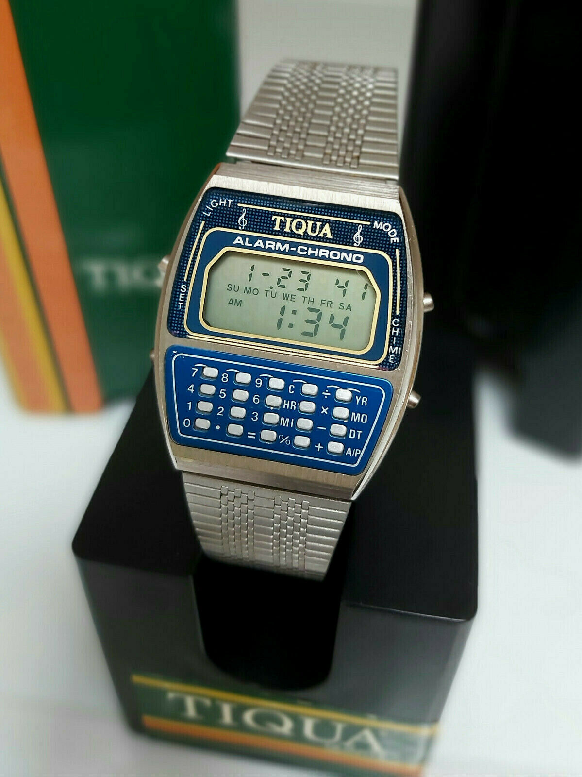

jendazhor Odesláno 8. dubna Nahlásit Odesláno 8. dubna Zajímavé, pod kolika značkami se tehdy hodinky s tímhle modulem prodávaly. Jen tak namátkou fotky: Omni, Maty, Tiqua, Armitron, Nentime, Anker. Zjevně to byl dost trendy kousek.
