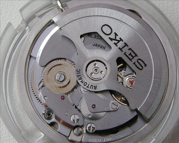

Bobr Odesláno 6. listopadu 2007 Nahlásit Odesláno 6. listopadu 2007 (upraveno) Tak Karloss mi ušetřil hledání linku, který jsem slíbil..... Díky. Rozdíl mezi 8L35 a 9xxx z GS je tedy pouze v dekoraci a adjustování..... Dekorace u Marinemasterů netřeba - pouzdro je z jednoho kusu, do hodinek se leze předkem - možnost ho vidět je tedy minimální.... Nemůžu ovšem souhlasit se Safim, že finishing je záležitostí pouze estetickou. Kvalita osazení strojku kameny, vyleštění osiček, čepů atd. má na kvalitu chodu významný vliv. K tomu pro podporu článek Walta Odetse "The A - B - C Of Watch Finish" : http://www.timezone.com/library/horologium...672890575309581 Zde se však asi jedná opravdu pouze o dekoraci Upraveno 6. listopadu 2007 uživatelem Bobr
safi Odesláno 6. listopadu 2007 Nahlásit Odesláno 6. listopadu 2007 (upraveno) Tak Karloss mi ušetřil hledání linku, který jsem slíbil..... Díky. Rozdíl mezi 8L35 a 9xxx z GS je tedy pouze v dekoraci a adjustování..... Dekorace u Marinemasterů netřeba - pouzdro je z jednoho kusu, do hodinek se leze předkem - možnost ho vidět je tedy minimální.... Nemůžu ovšem souhlasit se Safim, že finishing je záležitostí pouze estetickou. Kvalita osazení strojku kameny, vyleštění osiček, čepů atd. má na kvalitu chodu významný vliv. K tomu pro podporu článek Walta Odetse "The A - B - C Of Watch Finish" : http://www.timezone.com/library/horologium...672890575309581 Zde se však asi jedná opravdu pouze o dekoraci Měl jsme na mysli to finišování, které má pouze dekorační funkci. Škoda že tento kalibr nemá kameny osazeny v chatonech jako kalibry ze "4" řady. BTW...tady jsou další tři obrázky: Za co musím Seiko pochválit je vyleštění natahovacího kola s žlábkem. Moc pěkná práce. Obsah je dostupný pouze registrovaným uživatelům. Registrace na Chronomag Fórum je zdarma. Pokud již registraci máte, přihlaste se, prosím. Obsah je dostupný pouze registrovaným uživatelům. Registrace na Chronomag Fórum je zdarma. Pokud již registraci máte, přihlaste se, prosím. Obsah je dostupný pouze registrovaným uživatelům. Registrace na Chronomag Fórum je zdarma. Pokud již registraci máte, přihlaste se, prosím. Upraveno 6. listopadu 2007 uživatelem ¨safi

gandalf Odesláno 9. listopadu 2007 Nahlásit Odesláno 9. listopadu 2007 ¨safi pořád se musím vracet k tomu, že strojek, jak uvádíš, nemá ložiskové kameny uložené v šatonech. Nedává mi to žádný smysl, snad jen snaha ušetřit /vypustit operaci lisování kamenů do šatonů/. To jsou ty ložiskové kameny lepené, nebo je tam lisují samotné, nebo zalité v plastu? A co krycí kameny /pokud tam jsou/, ty také lepí? Nejsem si jist, zda toto řešení vede i ke zkvalitnění strojku. Jesli máš nějaké bližší info, tak se poděl, prosím. Já sem se nedopátral.
Sonny Odesláno 24. listopadu 2007 Nahlásit Odesláno 24. listopadu 2007 Ozaj, neviete niekto ci su Marinemaster 100% made in Japan alebo sa skladaju niekde inde? to aj mna zaujima, viem ze nie vsetky seiko su 100% made in japan
safi Odesláno 24. listopadu 2007 Nahlásit Odesláno 24. listopadu 2007 ¨safi pořád se musím vracet k tomu, že strojek, jak uvádíš, nemá ložiskové kameny uložené v šatonech. Nedává mi to žádný smysl, snad jen snaha ušetřit /vypustit operaci lisování kamenů do šatonů/. To jsou ty ložiskové kameny lepené, nebo je tam lisují samotné, nebo zalité v plastu? A co krycí kameny /pokud tam jsou/, ty také lepí? Nejsem si jist, zda toto řešení vede i ke zkvalitnění strojku. Jesli máš nějaké bližší info, tak se poděl, prosím. Já sem se nedopátral. Jejda, to by byl spíše dozat na mechana. Já vím od mechana je to, že pokud strojek chatony má, tak nevysychá v ložisku tak rychle olej a nedostanou se tam snadno tak nečistoty...ale na přesnost hodinek by to nemělo mít žádný vliv. Dnes máš mnoho švýcarských drahých hodinek (i za 2000EUR a víc) kde chatony nemáš...odhadem polovina modelů z řady Maurice LAcroix Masterpiece je nemá :-) Takže bych to viděl spíše jako určitou známku tradiční ruční tvorby/úpravy strojků. + to co jsem napsal výše
