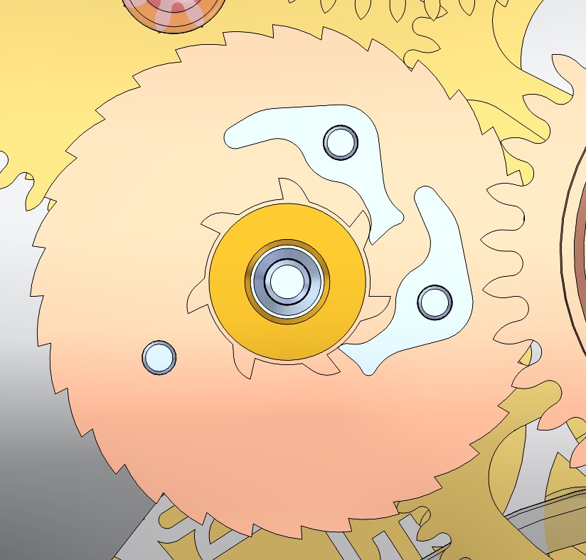

Mipa Odesláno 27. května 2016 Nahlásit Odesláno 27. května 2016 Abych zde doložil svůj názor o primitivnosti jednostranného samonátahu Prim, tak bych zde krátce povyprávěl snad trochu zajímavý příběh pátrání technického "chronomagora" po podrobném principu vyráběného samonátahu Prim. Jako celoživotní letecký technik a technický šťoural jsem si samozřejmě položil otázku jak úplně podrobně funguje ten jednostranný samonátah Prim, který mám v mých pouze šesti automatických Primkách? A ouha - v českých specializovaných technických knihách a skriptech o hodinkách z roku 1968 a 1996 jsem to nenašel. Tak jsem vysolil hezkých pár stovek za nejnovější superspecializovanou brožurku Jaromíra Ondráčka "Doplňkové mechanismy hodinek" pro výuku českých hodinářů. A superouha - jak podrobně funguje samonátah Seiko jsem se dověděl, ale o samonátahu Prim nic konkrétního. Tak to vyvrcholilo návštěvou Národního technického muzea v Praze a supersuperouha, ani tady mi nic konkrétního neřekli! Tak zde dole přikládám obrázek, který jsem vymámil z technika na pražské výstavě hodinek - již v Eltonu nepracuje. Vedle uložení rotoru samonátahu je další důležitou součástí jednostranného samonátahu Prim "měnič" nebo taky nazývaný "volnoběžka" jejíž srdce je na obrázku a mění oboustranné otáčení rotoru samonátahu na jednostranné dotahování, přes převody, hnacího pera. Je zde vidět uprostřed speciální rohatka a nad ní dvě speciální bezpružinové západky zvané prý v Eltonu "rybičky", které však při volnoběžné funkci (zde při otáčení proti směru hodinových ručiček) musejí přeskakovat zuby rohatky a vzájemně se střídavě přitlačují mezi zuby rohatky, čímž nahrazují dotlačovací perko běžné západky, které zde není. A zde jsme u jádra problému. Tohle není technicky čistá volnoběžka, ale jak tomu já říkám "Eltón přeskakoběžka" Již je načase aby vyvinuli technicky čistý oboustranný samonátah hodný Manufaktury Prim.
Mipa Odesláno 27. května 2016 Nahlásit Odesláno 27. května 2016 Ještě pro názornost přidávám dva obrázky. Na prvním je vymontovaný "měnič" s horním ozubeným kolečkem s dírkou do kterého jsou zespoda zalisovány ty bílé čepy s bílými "rybičkami" viditelnými na druhém obrázku. Do tohoto ozubeného kolečka zabírá ozubené kolo pevně spojené s rotorem samonátahu. Kolečko s dírkou je otočně "zapertlováno" na čep se spodním pevně pospojovaným dílem, kde je ta malá centrální speciální rohatka viditelná na druhém obrázku a úplně dole je pastorek pro další převod směrem k hodinkovému peru.

Mipa Odesláno 27. května 2016 Nahlásit Odesláno 27. května 2016 Autor "Primbible" toto z nějakého důvodu nedal ani do své knihy, kde bych to především očekával. V "Primbibli" jsou docela podrobné obrázky výkresů, ze kterých se dá poznat dost přesně funkce do seriové výroby nedaných návrhů a prototypů samonátahů Primek z počátku šedesátých let minulého století. V "Primbibli" však žádný obrázek, ze kterého by se dala poznat detailnější funkce sériových automatických Primek není. Několikrát jsem s panem Ing. Hovorkou krátce o seriovém samonátahu mluvil, ale bez obrázků, a zkuste popsat bez obrázku detainí funkci "Elton přeskakoběžky" jak si ocásky a nosíky "rybiček" poskakují nad zoubky speciální rohatky. Víc jsem se neodvážil váženého autora "Primbible" obtěžovat. Že to nebudou vědět ani v "Národním technickém museu" s velkou exposicí měření času mne ani ve snu nenapadlo. Jako pražák jsem běžel automaticky samozřejmě tam.
