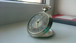

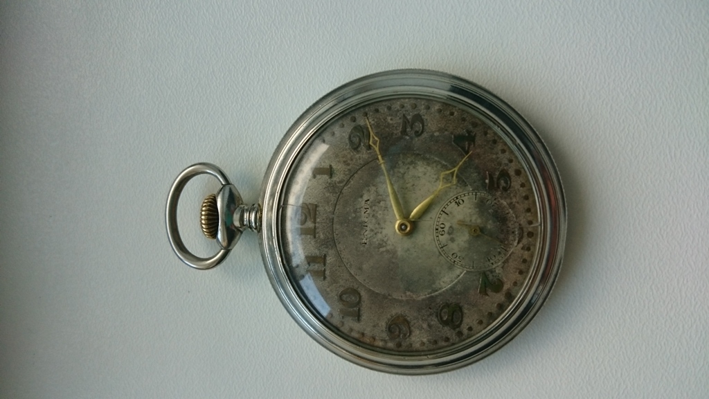

Lopatamp Odesláno 14. června 2016 Nahlásit Odesláno 14. června 2016 Vážení kolegové dostali se ke mě kapesní hodinky ENIGMA z první světové od pradědi pantáty, který byl voják.Když jsem viděl v jakém jsou stavu - hodně zašlé ( velká patina ) a nefunkční, rozhodl jsem se je dát trochu do kupy.Komptel jsem je vyčistil a promazal a už krásně tikají. Jen nevím co udělat z ciferníkem, protože ten už je bez barvy..Přemýšlím jestli mám vyčistit alespoň čísla a indexi které jsou nejspíš z mosazi, ale trochu se bojím abych je zbytečně ještě víc nezničil. Co myslíte? PS: Když by měl někdo tip na nové vypouklé sklíčko velikosti 41,1mm podle šupléry budu rád. Obsah je dostupný pouze registrovaným uživatelům. Registrace na Chronomag Fórum je zdarma. Pokud již registraci máte, přihlaste se, prosím. Obsah je dostupný pouze registrovaným uživatelům. Registrace na Chronomag Fórum je zdarma. Pokud již registraci máte, přihlaste se, prosím. Obsah je dostupný pouze registrovaným uživatelům. Registrace na Chronomag Fórum je zdarma. Pokud již registraci máte, přihlaste se, prosím. Obsah je dostupný pouze registrovaným uživatelům. Registrace na Chronomag Fórum je zdarma. Pokud již registraci máte, přihlaste se, prosím. Obsah je dostupný pouze registrovaným uživatelům. Registrace na Chronomag Fórum je zdarma. Pokud již registraci máte, přihlaste se, prosím. Obsah je dostupný pouze registrovaným uživatelům. Registrace na Chronomag Fórum je zdarma. Pokud již registraci máte, přihlaste se, prosím.
Marhi Odesláno 14. června 2016 Nahlásit Odesláno 14. června 2016 Co zkusit ultrazvuk?Ale raději se zeptat nějakýho odborníka.Aby to pak neumyli dočista.
Lopatamp Odesláno 14. června 2016 Autor Nahlásit Odesláno 14. června 2016 No právě že ultrazvuku se celkem bojím a ani nevím jakou kapalinu bych do něj dal.. Mám toho tady celkem dost, ale aby pak nebyl cifr úplně čistej. To ho radši nechám jak je. Odesláno z mého D5803 pomocí Tapatalk
Marhi Odesláno 14. června 2016 Nahlásit Odesláno 14. června 2016 A zeptat se zlatníků? Já si nechal takhle čistit manžetové knoflíčky a vrátili mi je, že víc to nejde.Pak jsem to nakonec rozleštil silichromem. Bylo to brutál, ale funkční.V těch knoflících jsou vloženy mince ze starého říma. Asi tak 300 nl.Mosaz.
Jiří9 Odesláno 14. června 2016 Nahlásit Odesláno 14. června 2016 V žádném případě ultrazvuk na číselník. Maxiálně můžeš číslice, které budou vystouplé nad číselníkem očistit, aby mosazná nezoxidovaná barva vystoupila a číslice byly světlejší (každý to dělá jinak). Celkově číselník jemně štětečkem se pokusit jemně jarovou vodou očistit a pak hned rychle osušit aby se neoloupala případně barva. A nebo shánět stejný číselník. Jinak se dá vyleštit i stroj aby vypadal jak má. Jirka
Karlos Odesláno 14. června 2016 Nahlásit Odesláno 14. června 2016 Na druhou stranu ten číselník vypadá velmi ošklivě. Ale je to jen mosazný plech, přelakovaný a s minimem tisku. Já bych se toho nebál a vzal ho komplet.
Marhi Odesláno 14. června 2016 Nahlásit Odesláno 14. června 2016 Nebo si to na kousku zkusit s kartáčkem a mejdlovou vodou. Není tak agresivní jak jar.Abrasiva bych si nechal do zálohy.
Jiří9 Odesláno 14. června 2016 Nahlásit Odesláno 14. června 2016 Jasně to záleží na každém jak to bude chtít .já osobně preferuji lehkou patinuS poškozenými lakovanými číselníky je většinou problém záleží na tom kam kdo chce zajít . Jestli je to památka, tak číselník podle mě nemůže vypadat jako nový když to vypadá jak vypadá ten pocit pro majitele by nebyl podle mě dobrý .
Jiří9 Odesláno 14. června 2016 Nahlásit Odesláno 14. června 2016 Jar není agresivní mejdlo je vlastně zředěný louh Jirka
Marhi Odesláno 14. června 2016 Nahlásit Odesláno 14. června 2016 (upraveno) Myšlenka dobrá. Raději budu používat mejdlo. Saponátem meju auto Na mosaz se mi to osvědčilo, minimálně tam není nic co by barvu rozpustilo. V jaru může být nějaká forma alkoholu. Tutový na lihový barvy. Upraveno 14. června 2016 uživatelem Marhi
Lopatamp Odesláno 14. června 2016 Autor Nahlásit Odesláno 14. června 2016 Když to tak poslouchám tak ho asi nechám tak jak je jen lehce vyčistim mosazné čísla a jak říká Jiří9 je divné mít nový ciferník na tak starých hodinkách.. Odesláno z mého D5803 pomocí Tapatalk
Jiří9 Odesláno 14. června 2016 Nahlásit Odesláno 14. června 2016 Jasně každej má nějakou praxi a zkušenosti .A neberu Ti to, Ale přeci jenom můžeš se kouknout na moje stránky Víc k tomu nemám co říct Jirka
Karlos Odesláno 14. června 2016 Nahlásit Odesláno 14. června 2016 Zase ale když jsi celý pouzdro pečlivě naleštil, tak to ten ciferník dost kazí.
Lopatamp Odesláno 14. června 2016 Autor Nahlásit Odesláno 14. června 2016 Zase ale když jsi celý pouzdro pečlivě naleštil, tak to ten ciferník dost kazí. Zas tak jsem to s tím leštěním nepřeháněl aby nevypadali jak nový..přece jen jsou asi sto let starý, tak jsem chtěl zachovat ducha Sklíčko náhodou nikdo nic?
mAra_ Odesláno 15. června 2016 Nahlásit Odesláno 15. června 2016 Asi jsem jediný podle toho co čtu, ale mě se ten ciferník takhle moc líbí... já bych na něj nesahal. Na té první fotce vypadá opravdu velice dobře.
Petr_123 Odesláno 15. června 2016 Nahlásit Odesláno 15. června 2016 Asi jsem jediný podle toho co čtu, ale mě se ten ciferník takhle moc líbí... já bych na něj nesahal. Na té první fotce vypadá opravdu velice dobře.Tak tak,plně souhlasím. Taktéž se mi tak líbí.
Lopatamp Odesláno 17. června 2016 Autor Nahlásit Odesláno 17. června 2016 Finální verze hodinek nic lepšího s nimi ani udělat nejde barva je úplně vyžraná, takže budou mít tuhle patinu Obsah je dostupný pouze registrovaným uživatelům. Registrace na Chronomag Fórum je zdarma. Pokud již registraci máte, přihlaste se, prosím.
Karlos Odesláno 17. června 2016 Nahlásit Odesláno 17. června 2016 Jak nejde? Vždycky je něco, co se dá pokazit, nebo poničit Zkus třeba přeleštit číslice, aby ladily s ručičkami.
Lopatamp Odesláno 17. června 2016 Autor Nahlásit Odesláno 17. června 2016 Číslice jsou vyleštěné sitolem, ale materiál na ručičkách vypadá jinak než na číslech, takže asi stejně vypadat nebudou.. Prostě tohle je konečná a tečka Odesláno z mého D5803 pomocí Tapatalk
Marhi Odesláno 17. června 2016 Nahlásit Odesláno 17. června 2016 A je to, použítím hrubé síly a bezmezného nadšení jsi dosáhl pro sebe dokonalosti.Za mě plus. Že číselník a ručky vypadají sešle neva. Je to ta pravá patina, ovšem ten lesk pouzdra, musterstick.Povedlo se ti to moc. Je tam vidět ta práce i leta.A navíc máš přístroj s příběhem pro budoucí generace.Ps. kdyby byli tenkrát lepší barvy, tak by to nevypadalo jako že to leželo ve sklepě pod bramborama.
