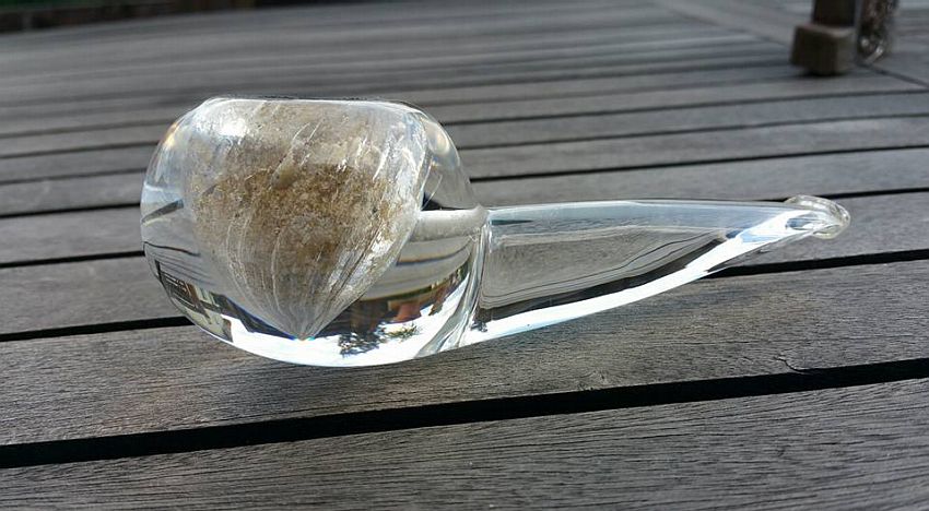

JaRooN Odesláno 12. srpna 2016 Nahlásit Odesláno 12. srpna 2016 (upraveno) Všechno jde...Podívej se na toto: Obsah je dostupný pouze registrovaným uživatelům. Registrace na Chronomag Fórum je zdarma. Pokud již registraci máte, přihlaste se, prosím. To vyráběl místní člen Tikal doma v dílně z akrylátu. Tak se mu třeba zkus ozvat... Upraveno 12. srpna 2016 uživatelem JaRooN
Karlos Odesláno 12. srpna 2016 Nahlásit Odesláno 12. srpna 2016 Zpracováním paráda. Ale funkční to doufám není.
JaRooN Odesláno 12. srpna 2016 Nahlásit Odesláno 12. srpna 2016 A představ si, že jo http://rxpipes.blogspot.cz/2016/08/crystal.html
Karlos Odesláno 12. srpna 2016 Nahlásit Odesláno 12. srpna 2016 Aha, je tam vložka, to mě nenapadlo, tak to pak jo.
