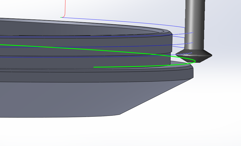

stenly Odesláno 18. července 2018 Nahlásit Odesláno 18. července 2018 Takhle se dělá závit na CNC stroji. Malá fréza profilu metrického závitu jede do zápichu 0,3mm po šroubovici 0,4mm

stenly Odesláno 18. července 2018 Nahlásit Odesláno 18. července 2018 Je to jednoduché, nemají takto malý nástroj. Vnitřní závit jde udělat i s větším nástrojem.
stenly Odesláno 18. července 2018 Nahlásit Odesláno 18. července 2018 Tady je ten nástroj. Stroj na to mají, držák taky. Nic víc není třeba. Ať se daří!!
stenly Odesláno 18. července 2018 Nahlásit Odesláno 18. července 2018 jo a tady je obrázek:) firma Hoffman Group

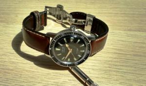

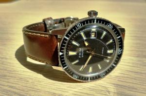

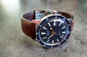

cedric Odesláno 1. srpna 2018 Nahlásit Odesláno 1. srpna 2018 Dobrý den pánové, taky se trošku pochlubím. Velice krásně odvedená práce panem mistrem hodinářem Valjouxem. Omlouvám se za kvalitu, zatím jenom mobilovky, ale přidám potom něco lepšího :-) Pane hodináři děkuji a smekám pomyslný klobouček.
Doriaan Odesláno 1. srpna 2018 Nahlásit Odesláno 1. srpna 2018 Krasna prace. :-) Ted uz jen ty ctyricitky :-D Co Vlado? :-D
