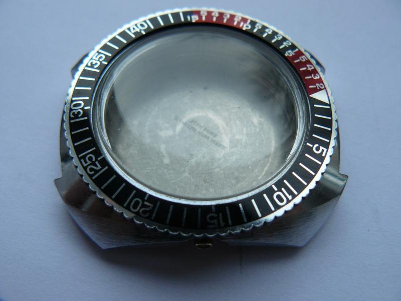

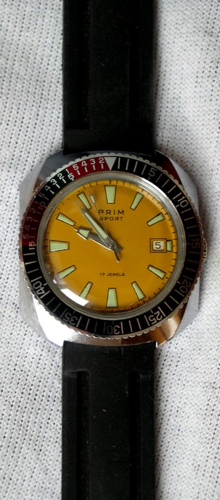

pykof Odesláno 11. ledna 2013 Nahlásit Odesláno 11. ledna 2013 (upraveno) Občas sa na Allegre v Poľsku objavia rôzne púzdra a tak som neodolal a jedno som si kúpil: JOWISSA WATCH FACTORY srednica bez koronki:39 mm za pouhých 19.- PZL A keďže ma viac-menej zaujímajú potápačské hodinky a mám cca 40 ks rôznych Prim Sport rozhodol som sa použiť diely z Parexa na vytvorenie "original half of the home made " Prim Sport. Ako strojček som použil cal 68.2 s celkovýn gravírovením plošiek.Remienok som mal už dlhšie,ani neviem odkiaľ,tak som ho použil a je dostatočne dlhý aj na moje miery výška 189 váha 118 A hľa ! Výsledok sa prezentuje sám.............. ............a mne sa páčia Upraveno 11. ledna 2013 uživatelem pykof
cody Odesláno 11. ledna 2013 Nahlásit Odesláno 11. ledna 2013 Velky Igeny pro velkeho a tezkeho kluka:-)))) K cemu slouzi prosim indexy na lunete od 45 do 60 minuty?

pykof Odesláno 11. ledna 2013 Nahlásit Odesláno 11. ledna 2013 (upraveno) Velky Igeny pro velkeho a tezkeho kluka:-)))) K cemu slouzi prosim indexy na lunete od 45 do 60 minuty? Nóóóó...keď tam máš napísané v nicku - diver tak vedz, slúži to na odpočet času na dekompresných zastávkach tj.15 minút a postupne menej, nastavíš si lunetu na minútovú ručičku na začiatku dekompresnej zastávky a sleduješ ubúdanie času v minútach 5...4...3...2...1......a ideš na vyššie položenú zastávku a na poslednej až na hladinu, až si zase von. I vraví paragán potápačovi : Vieš aký je rozdiel medzi vami a nami ???????????????My sa vždy všetci vrátime na zem ! Upraveno 11. ledna 2013 uživatelem pykof
Honza.manta Odesláno 11. ledna 2013 Nahlásit Odesláno 11. ledna 2013 Krásná práce a moc hezkej bastlík - jak je to s vodotěsností? Ale něco mi tu nehraje - dle dosažitelných pramenů se kalibr 68.2 nikdy nevyráběl. Byl 68.1 a pak rovnou 68.3. Navíc první 68.3 měly takzvaný třetišroubek(stejně jako 68.1) a ten tvůj ho nemá. Bohužel na mém kompu nedokážu přečíst číslo kalibru z tvé fotografie. Můžeš se znovu podívat na číslo kalibru a poslat ostřejší fotku strojku s číslem? Díky.
pykof Odesláno 11. ledna 2013 Nahlásit Odesláno 11. ledna 2013 (upraveno) Odpoveď č.1mám dobrý pocit z vykonanej práce, hodinky sa mi páčia,idú,môžem ich nosiť a nemám strach z toho, že ich vezmem na ponor aj keď ešte potápam.Technicky vzaté, záruka vodotesnosti u takýchto hodiniek , je v tom, že ich k vode nosíš ,ale nepokúšaš osud. A ani by som ich nedal preveriť.Mám ich pre potešenie. Odpoveď č. 2Mám okuliare: na chodenie na pozeranie televízie na pozeranie po ženských na čítanie na nákupy a občas ich ešte musím používať aj dvoje naraz (napr. pri hľadaní súčastiek z hodiniek po ich páde na chlpatý koberec) avšak neviem,ktoré som použil pri odčítavaniu kalibra, tak som si vzal Tvoje slová k srdcu a vytiahol som zo šuflíka okuliare s hodinárskou lupous 21-násobným zväčšením a pokorne, so sklopeným zrakom, Ti dávam za pravdu je to kaliber 68.4.No čo už teraz, som len taký domáci zberateľ zameraný na potápačskú výstroj, takže nejaké to čísielko v hodinkách ma až tak netrápi, no dám si aj povedať a vtedy sa zvyčajne polepším,niekedy aj na dlhšie obdobie. PS: Odkedy som na dôchodku už ma dokonca netrápia ani tie čísla na ciferníku na ktoré ručičky vraj čosi ukazujú.Pre mňa sa najpresnejšími hodinkami stal každoročný kalendár, v ktorom je určite každý mesiac 12-teho,"svatýho berouse"No holt, už som ako naši spoluobčania. Upraveno 11. ledna 2013 uživatelem pykof
Honza.manta Odesláno 11. ledna 2013 Nahlásit Odesláno 11. ledna 2013 Je mi to dost hloupý, že furt rýpám, ale 68.4 se mi taky nezdá - ta není zdobená frézováním. Mně to připadá jako 68.3.
pykof Odesláno 11. ledna 2013 Nahlásit Odesláno 11. ledna 2013 (upraveno) Je mi to dost hloupý, že furt rýpám, ale 68.4 se mi taky nezdá - ta není zdobená frézováním. Mně to připadá jako 68.3. No čo už s tebou, možno sa mi akosi dostal do rúk aj strojček bastl, niekto ho chcel mať celogravírovaný, tak si ho poskladal ako sa mu páčil, a páči sa i mne, tak sa netráp a ber to ako fakt v demokratickom štáte, kde sa tiež(u vás aj u nás ) dostane k moci ten,ktorému sa to páči a ostatní už potom môžeme do toho len rýpať Tak ahoj, to sú fakty PS: .. a čo takto bastl Prim automat v nejakom tom puzdre na Aukre? Upraveno 11. ledna 2013 uživatelem pykof

Honza.manta Odesláno 11. ledna 2013 Nahlásit Odesláno 11. ledna 2013 No čo už s tebou, možno sa mi akosi dostal do rúk aj strojček bastl, niekto ho chcel mať celogravírovaný, tak si ho poskladal ako sa mu páčil, a páči sa i mne, tak sa netráp a ber to ako fakt v demokratickom štáte, kde sa tiež(u vás aj u nás ) dostane k moci ten,ktorému sa to páči a ostatní už potom môžeme do toho len rýpať Tak ahoj, to sú fakty PS: .. a čo takto bastl Prim automat v nejakom tom puzdre na Aukre?Sorry, chtěl jsem se jen ujistit. No on to není první zdobený 68.4, který jsem viděl - o jednom dalším vím a jeden mám doma, tak přemýšlám, jestli je to náhoda nebo ne.
orlando1 Odesláno 12. ledna 2013 Nahlásit Odesláno 12. ledna 2013 Jeden zdobený 68.4 mám taky, vlastnoručně předělaný :-)
straspol Odesláno 12. ledna 2013 Nahlásit Odesláno 12. ledna 2013 Jeden zdobený 68.4 mám taky, vlastnoručně předělaný :-)Taky bych o jednom věděl
