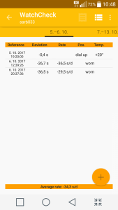

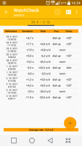

DaveSty Odesláno 5. října 2017 Odesláno 5. října 2017 (upraveno) Ahoj, asi před dvěma týdny jsem si zde na fóru pořídil své úplně první automaty od váženého člena, vizte http://forum.chronomag.cz/index.php?/topic/110316-p-seiko-sarb033-jubilee/?hl=sarb033. Po vyzvednutí na poště si je upravil mikroregulací, natáhl otočením korunky asi 10x a začal intenzivně nosit. Po pár dnech se mi ale v noci zastavily. Začal jsem měřit jejich přesnost, ze které je to vidět. 28.9. jsem je po zastavení opět natáhl, 29. a 30. celý den nosil (žadné extrémní pohyby, jen chůze po městě, doma..) a večer v devět odložil na stolek. Ráno opět stály zastaveny krátce před osmou. Celé jsem to tedy zopakoval bohužel se stejným výsledkem. Opět se zastavily okolo 7 ráno. Připadá mi, jako by nefungoval automatický nátah. Jinak jsem z hodinek opravdu nadšený a nemůžu z nich ve volných chvílích spustit oči. Dokaže mi někdo prosím říct co s tím, případně kam je odnést? Druhý dotaz: Rád bych si k nim pořídil hnědý kožený řemen, jako je vidět zde. Lze ho koupit na www.twostitchstraps.com i s poštovným za 1352 CZK. Nevíte o něčem levnějším? Nebo máte s těmito řemeny zkušenosti?Budu vděčný za všechny rady. Obsah je dostupný pouze registrovaným uživatelům. Registrace na Chronomag Fórum je zdarma. Pokud již registraci máte, přihlaste se, prosím. Obsah je dostupný pouze registrovaným uživatelům. Registrace na Chronomag Fórum je zdarma. Pokud již registraci máte, přihlaste se, prosím. Upraveno 5. října 2017 uživatelem DaveSty

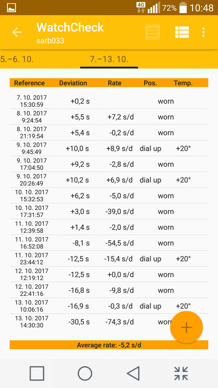

DaveSty Odesláno 14. října 2017 Autor Odesláno 14. října 2017 Ahoj, tak jsem je pořádně ponosil. Jeden den je natáhl a pak nabraly 30s, zkusil to tedy znova a výsledek vidíte v prilozenych obrázcích. Včera jsem s nimi nachodil asi 5km, žádná ruka v kapse, poctivý pohyb rukou. Dnes v 8:30 se zastavily.Záruka na ně bohužel není. Přes týden jsem v Mladé Boleslavi, takže je můžu bez problému odvézt do Nymburku panu Frýdlovi. Co myslíte? Obsah je dostupný pouze registrovaným uživatelům. Registrace na Chronomag Fórum je zdarma. Pokud již registraci máte, přihlaste se, prosím. Obsah je dostupný pouze registrovaným uživatelům. Registrace na Chronomag Fórum je zdarma. Pokud již registraci máte, přihlaste se, prosím.
lucid Odesláno 14. října 2017 Odesláno 14. října 2017 Ahoj, tak jsem je pořádně ponosil. Jeden den je natáhl a pak nabraly 30s, zkusil to tedy znova a výsledek vidíte v prilozenych obrázcích. Včera jsem s nimi nachodil asi 5km, žádná ruka v kapse, poctivý pohyb rukou. Dnes v 8:30 se zastavily.Záruka na ně bohužel není. Přes týden jsem v Mladé Boleslavi, takže je můžu bez problému odvézt do Nymburku panu Frýdlovi. Co myslíte?Zkus ten servis - ať je prohlídne a vyčistí. A pokud bude ochotný, požádej ho, aby pak hodinky dal na ruku a třeba den ponosil. Já měl, bohužel, něco podobného. Hodinky jsem mohl namáhat a nosit jak dlouho chtěl, vždy druhý den stály. Hodinář je komplet rozebral, vyčistil, hodil pár dnů na kolotoč, rezerva Ok, poslal zpět, vzal jsem je na ruku, druhý den stály. Poslal jsem mu hodinky zpět, znovu je rozebral, sešteloval, kontrola, kolotoč, vše OK. Připadal jsem si jako pitomec, který automaty nedokáže rukou natáhnout. Po třetí ho napadlo kolotoč vynechat a hodinky vzít celý den na ruku: druhý den stály. Doporučením bylo kompletní výměna strojku, takže jsem je nakonec poslal dál. Držím palce, aby u Tebe stačilo jen to vyčištění.
