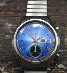

Vladar91 Odesláno 21. března 2018 Nahlásit Odesláno 21. března 2018 Ahoj Quinte, nepomohl by jsi mi identifikovat me 6139 prosim? Podle dynka rok 1974. Jsou puvodni nebo bastl? Dekuji Odesláno z mého SM-G930F pomocí Tapatalk

quint Odesláno 21. března 2018 Autor Nahlásit Odesláno 21. března 2018 Ahoj Quinte, nepomohl by jsi mi identifikovat me 6139 prosim? Podle dynka rok 1974. Jsou puvodni nebo bastl? Dekuji Odesláno z mého SM-G930F pomocí TapatalkAhoj, dle mého se jedná o model 6139-8040 pro JDM. Ciferník je v pořádku, oranžové detaily samozřejmě díky UV vybledlé, to je normální. Bohužel nevidím detail korunky, ale přijde mi širší, než by měla být. Detail ručiček je takový rozpitý, pokud jsou ale u indexů užší, tak by měly být správné. Pošli ještě detail korunky, neměla by moc vyčnívat z pouzdra. Tady máš foto pro porovnání:

Vladar91 Odesláno 21. března 2018 Nahlásit Odesláno 21. března 2018 Rucky se zuzuji, akorat napis speedtimer na Tvoji foto je oranzovy ale ja ho mam zeleny. Korunka vypada vyosena trosku Odesláno z mého SM-G930F pomocí Tapatalk
quint Odesláno 21. března 2018 Autor Nahlásit Odesláno 21. března 2018 Rucky se zuzuji, akorat napis speedtimer na Tvoji foto je oranzovy ale ja ho mam zeleny. Korunka vypada vyosena trosku Odesláno z mého SM-G930F pomocí Tapatalk Jak vypadá shora? Tady mi přijde v pořádku. S tím nápisem nevím. Původně byl asi oranžový, ladil by k tomu ciferníku hezky, ale mohl vyblednout
Vladar91 Odesláno 21. března 2018 Nahlásit Odesláno 21. března 2018 Asi jo napis vypada ze vybledl. Poznas jestli bylo pouzdro prelestene? Diky! Odesláno z mého SM-G930F pomocí Tapatalk
lucid Odesláno 21. března 2018 Nahlásit Odesláno 21. března 2018 Rucky se zuzuji, akorat napis speedtimer na Tvoji foto je oranzovy ale ja ho mam zeleny. Korunka vypada vyosena trosku Odesláno z mého SM-G930F pomocí TapatalkNápis je OK.
quint Odesláno 21. března 2018 Autor Nahlásit Odesláno 21. března 2018 Asi jo napis vypada ze vybledl. Poznas jestli bylo pouzdro prelestene? Diky! Odesláno z mého SM-G930F pomocí TapatalkJak píše lucid, nápis ok. Ciferník původní. Korunka je dle mého taky ok. Neměla by moc přečnívat. Pouzdro mi přijde Ok. Koukni tady
Vladar91 Odesláno 21. března 2018 Nahlásit Odesláno 21. března 2018 Super Diky! Zkusim sehnat origo tah.
