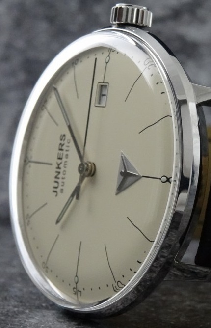

ondra_v Odesláno 23. července 2018 Autor Nahlásit Odesláno 23. července 2018 Díval jsem se na Orient ale mají minerální sklo Convex Crystal Glass. Nedaří se mi najít modely se safírovým (více) vypouklým sklíčkem např. něco jako Junkers Bauhaus ale se safírem. Budu rád za další typy.

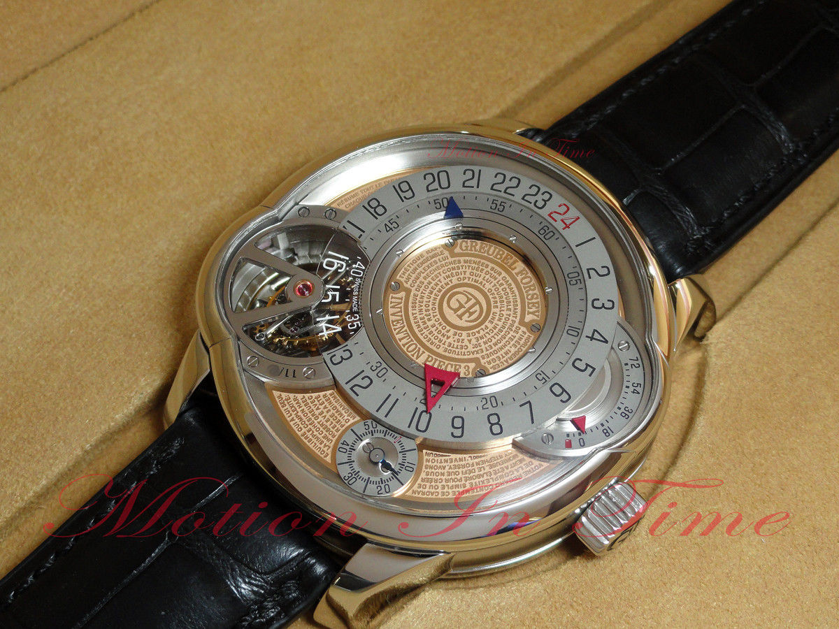

JoyStick Odesláno 23. července 2018 Nahlásit Odesláno 23. července 2018 Díval jsem se na Orient ale mají minerální sklo Convex Crystal Glass. Nedaří se mi najít modely se safírovým (více) vypouklým sklíčkem např. něco jako Junkers Bauhaus ale se safírem. Budu rád za další typy. Aha, tak já našel se safírem, tak buď to bylo blbě popsaný, nebo to byl mod (nestudoval jsem to do hloubky), Junkers i Junghans má plastik, tenhle typ safíru se pak dělá na dalěko dražších hodinkách typu Greubel & Forsey apod

ondra_v Odesláno 23. července 2018 Autor Nahlásit Odesláno 23. července 2018 Greubel & Forsey má velmi zajímavě upravená sklíčka. No chtěl bych alternativu k Oris Sixty five / PRIM (Elton) Diplomat či IGEN. V cenové relaci do 70 000Kč, ale raději nižší.
