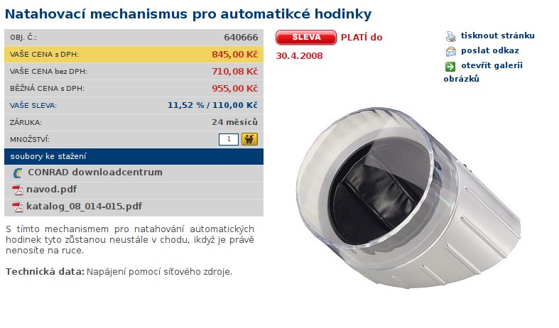

Patrik Odesláno 25. dubna 2008 Odesláno 25. dubna 2008 (upraveno) A existuje konkrétně pro tenhle účel nějaký vrtítko? Něco, do čeho bych ty hodinky položil a nemusel pořád řešit, že nejdou...? Ale jéje, těch je. Zkus hledat "mover" nebo "watch winder". Jak píše kolega - čínský za pár korun (kdysi měl toto v nabídce i Condrad.de - teď jsem to nenašel), od výrobce hodinek (např. od Fortisu stál 16 250 Kč) nebo od specializovaných výrobců - není nemožné aby stál i přes sto tisíc :-). Může být na jeden i několik desítek kusů hodinek. Jejich kvalita je různá, dělají se ze dřeva i z kůže, některé jsou jen na baterie, některé jen na síť, některé obojí, některé natahují jedním směrem, některé oběma, některé se dají přepínat. Je třeba zjistit, jaké podmínky tvoje hodinky vyžadují (někde se dá regulovat i počet otáček na 24 hodin). Pokud koupíš přímo od výrobce hodinek, máš o starost míň, protože budeš vědět, že jim "vyhovuje". ....tak na německém jsem to nenašel, ale na českém ano - http://www.conrad.cz/natahovaci-mechanismu...dinky+dp101352/ a nestojí ani tisícovku. Obsah je dostupný pouze registrovaným uživatelům. Registrace na Chronomag Fórum je zdarma. Pokud již registraci máte, přihlaste se, prosím. Upraveno 25. dubna 2008 uživatelem Patrik

Patrik Odesláno 25. dubna 2008 Odesláno 25. dubna 2008 (upraveno) V kanclu je fakt nedotáhneš. Ptal jsem se nejmenovaného, ale velezkušeného hodináře, jestli je problém po ránu 10-20 krát otočit korunkou a tvrdil, že to hodinkám v žádném případě neuškodí. Eta strojky (na rozdíl třeba od Seiko) opravdu umožňují natahování korunkou, nicméně bych ho nedoporučoval. Ne, že by se tím hodinky přímo ničily, ale dochází ke zbytečnému opotřebovávání součástky, která se jmenuje odlučovač - během natahování se otočí tolikrát, jako za běžných okolností za 24 hodin. Také dochází k opotřebovávání těsnění korunky a vzhledem k tomu, že málokdo nechává hodinky pravidelně přetěsňovat (je to dost drahé, zvlášť, pokud nemá korunka a tlačítka vyměnitelné těsnění a musí se měnit celé), je to zbytečná šance jak do hodinek může vnikat vlhkost a prach. Natahování vrtítkem je v tomto případě k hodinkám výrazně šetrnější. A jestli má tazatel hodinky, které má jako avatar (hádám Raymond Weil Cosi grande), tak investice 1000 Kč do levného vrtítka (když se mu nebude chtít dávat desítky tisíc za nějaké reprezentativní) se myslím vyplatí. Upraveno 25. dubna 2008 uživatelem Patrik

Pafelik Odesláno 25. dubna 2008 Odesláno 25. dubna 2008 Děkuju za odpovědi!! Myslim si, že mi bohatě postačí vrtítko za 1000,-. Pokud je rozdíl jen v použitých materiálech a v designu, mělo by to svojí funkci splnit. Jó člověk s automatama musí vyznávat aktivní životní styl. Hold je potřeba si jít občas zaběhat, aby věděl kolik je hodin
Patrik Odesláno 25. dubna 2008 Odesláno 25. dubna 2008 Děkuju za odpovědi!! Myslim si, že mi bohatě postačí vrtítko za 1000,-. Pokud je rozdíl jen v použitých materiálech a v designu, mělo by to svojí funkci splnit. Jó člověk s automatama musí vyznávat aktivní životní styl. Hold je potřeba si jít občas zaběhat, aby věděl kolik je hodin Něž ho zakoupíš, informuj se na jeho parametry - jestli jsou "kompatibilní" s tvými hodinkami - tedy jestli se točí na jednu nebo na obě strany, eventuelně kolik udělá otoček za 24 hodin. Výrobce hodinek/strojku by měl tyto údaje také poskytnout (zda se strojek natahuje na jednu nebo obě strany, kolik je potřeba otáček k plnému nátahu). Předpokládám, ale, že u normálního eta strojku (myslím že RW CG mají standardní 7750) by neměl být problém.
