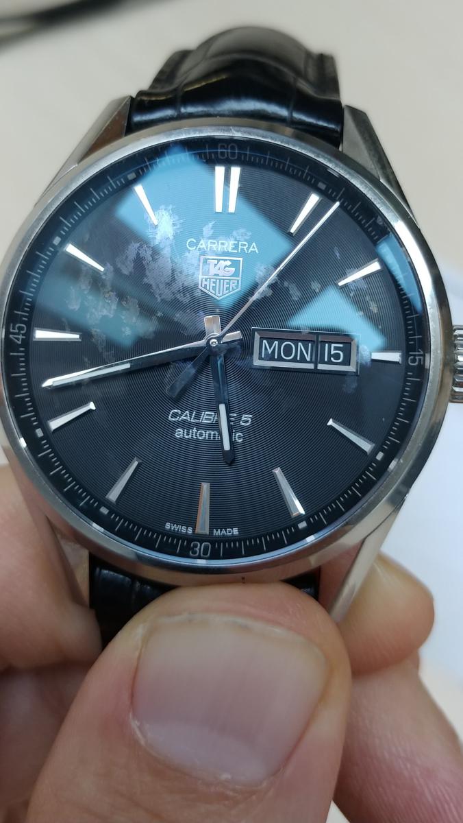

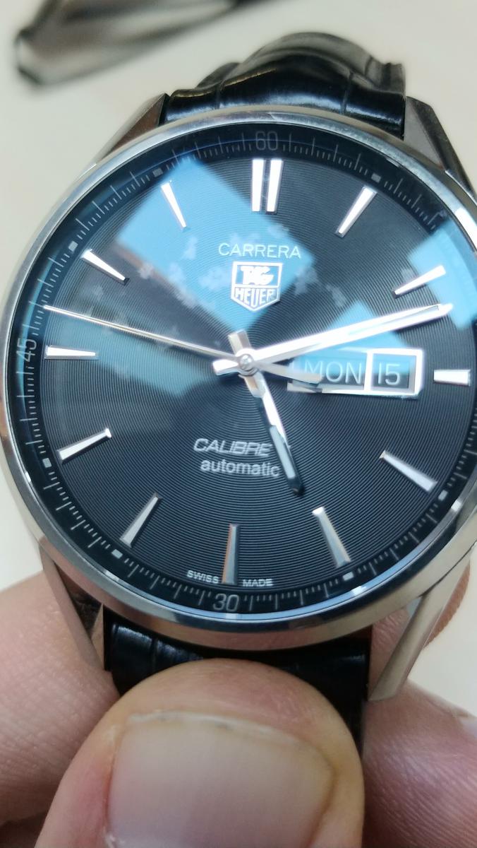

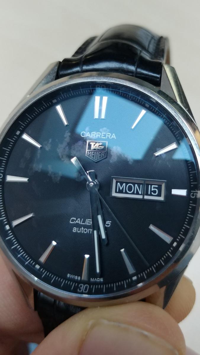

Zbynek7 Odesláno 16. dubna 2019 Nahlásit Odesláno 16. dubna 2019 Dobrý den,chtěl bych požádat o radu odborníky na tomto foru. Před 7 dny jsem koupil nošené Carrery - krásné hodinky, velká radost. Po 6 dnech standardního nošení se na sklíčku objevily divné flíčky. Zničeho nic, seděl jsem u stolu v práci, koukám na hodinky že je mám nějaké zaprskané. Chtěl jsem je jako obvykle otřít do bavlněného trika, ale zjistil jsem, že flíčky nejdou odstranit. Naopak přibývaly další a divně se "rozlézaly". Když jsem to zjistil, hodinky jsem si vyfotil (foto v 16.37). Další utírání ani suchou ani vlhkou bavlnou nepomáhalo, postupně během několika hodin se sklíčko pokrylo fleky - viz foto focené v reálném čase na hodinkách. Fleky vypadají jako koroze skla, pokud přejede nehtem je cítit drsná plocha oproti okolí bez fleků. Hodinky jsem nevystavoval žádným chemikáliím, nosil jsem je standardně, neponořoval do vody. Při obdržení žádné fleky nebyly, objevili se po 6 dnech nošení během pár hodin. Nevíte, co může být příčina? Nějaká skrytá vada skla? Přijdu si jako blázen, měly vydržet roky a ne po 6 dnech tohle... Obsah je dostupný pouze registrovaným uživatelům. Registrace na Chronomag Fórum je zdarma. Pokud již registraci máte, přihlaste se, prosím. Obsah je dostupný pouze registrovaným uživatelům. Registrace na Chronomag Fórum je zdarma. Pokud již registraci máte, přihlaste se, prosím. Obsah je dostupný pouze registrovaným uživatelům. Registrace na Chronomag Fórum je zdarma. Pokud již registraci máte, přihlaste se, prosím. Obsah je dostupný pouze registrovaným uživatelům. Registrace na Chronomag Fórum je zdarma. Pokud již registraci máte, přihlaste se, prosím. Obsah je dostupný pouze registrovaným uživatelům. Registrace na Chronomag Fórum je zdarma. Pokud již registraci máte, přihlaste se, prosím.
Frantik Odesláno 16. dubna 2019 Nahlásit Odesláno 16. dubna 2019 Jo, je to antireflex. Odnes to nekam, kde ti ho komplet sundaj a sklo bude jako sklo :-) Pripadne se da znovu nanest anebo koupit nove sklo.
Zbynek7 Odesláno 16. dubna 2019 Autor Nahlásit Odesláno 16. dubna 2019 Díky moc za rady. Ten antireflex může odejít "jen tak"? Tzn. nosím pěkné hodinky, občas je otřu o oblečení a jednoho dne mám takovéto skvrnité? Řeším s prodejcem, kdo za to může. Je to zapeklitá věc, když jsem je dostal, tak byly v pořádku. Jde nějakým způsobem toto zamaskovat před prodejem? Nějak zalakovat nebo tak? Zdá se mi to jako hrozná náhoda, že se to stane 6 dní po koupi. Tím netvrdím, že se náhody nedějí :-). Pokud je ten antireflex takto citlivý, vyplatí se vůbec znovu ho nanášet nebo kupovat sklo? Možná radši bez něj. Je sundání náročné? Nějak se to "přebrousí"?
jankoxxx Odesláno 16. dubna 2019 Nahlásit Odesláno 16. dubna 2019 Ja by som to odhadol fakt na nejaku chemikaliu ktora ten AR poskodila. Ale uprimne povedane, v zivote som nic podobne nevidel... Nic to nemeni na tom, ze ten antireflex pojde dat dole. Mozes fungovat bez neho, popripade zaniest do servisu a tam ti mozu zariadit vymenu skla... Ine riesenie neexistuje.
Zbynek7 Odesláno 16. dubna 2019 Autor Nahlásit Odesláno 16. dubna 2019 Jediná chemikálie kterou si vybavím v blízkosti hodinek je parfém, ale to by bylo ráno a AR se poškodil okolo 4. odpoledne. Záhada. Zkusím prozkoumat to obroušení antireflexu a případně krok 2 je výměna sklíčka. Stejně bych rád věděl kde jsem udělal já nebo soudruzi z NDR chybu :-)
TomNguyen Odesláno 16. dubna 2019 Nahlásit Odesláno 16. dubna 2019 V parfému je alkohol, ten může sundat antireflex. Já jsem tahle sundal antireflex z brýle z těch "roztoků" na čištění nebo kámoš si zničil brýle když si to nechal námačet v kaluži vylitého chlastu přes noc
