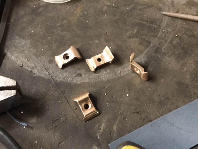

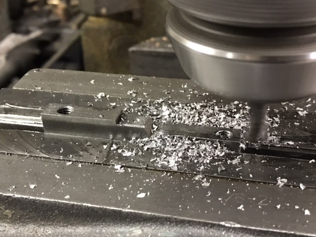

beeman Odesláno 22. listopadu 2020 Autor Nahlásit Odesláno 22. listopadu 2020 na lastblood je jeste casu dost vypada to, ze nic nedelam, ale opak je pravdou, jsem tady furt, jenom zapominam fotit no tak aspon foto z atelieru, vyroba pripravku a temer hotove pacicky

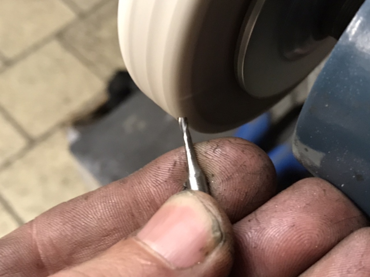

beeman Odesláno 22. listopadu 2020 Autor Nahlásit Odesláno 22. listopadu 2020 brouseni frez, v tom uz jsem uply profik
Tomáš Elsnic Odesláno 22. listopadu 2020 Nahlásit Odesláno 22. listopadu 2020 Pacičky SUPER.A hlavně hodně zdaru ve Tvé úžasné práci.Už se těším na další fotky.
beeman Odesláno 22. listopadu 2020 Autor Nahlásit Odesláno 22. listopadu 2020 diky, snad uz mam s pacickama vyhrano, trvalo to par kousku, nez jsem vsechno odladil
beeman Odesláno 23. listopadu 2020 Autor Nahlásit Odesláno 23. listopadu 2020 prisli nove frezy na vyzkouseni, tak tomu davam jeste sanci, zatim to vypada, ze lepsi jsem jeste nemel, jsou jak tank, stejne ale musim pomalu, to cnc se hned rozvibruje, kdyz se dotoho opru

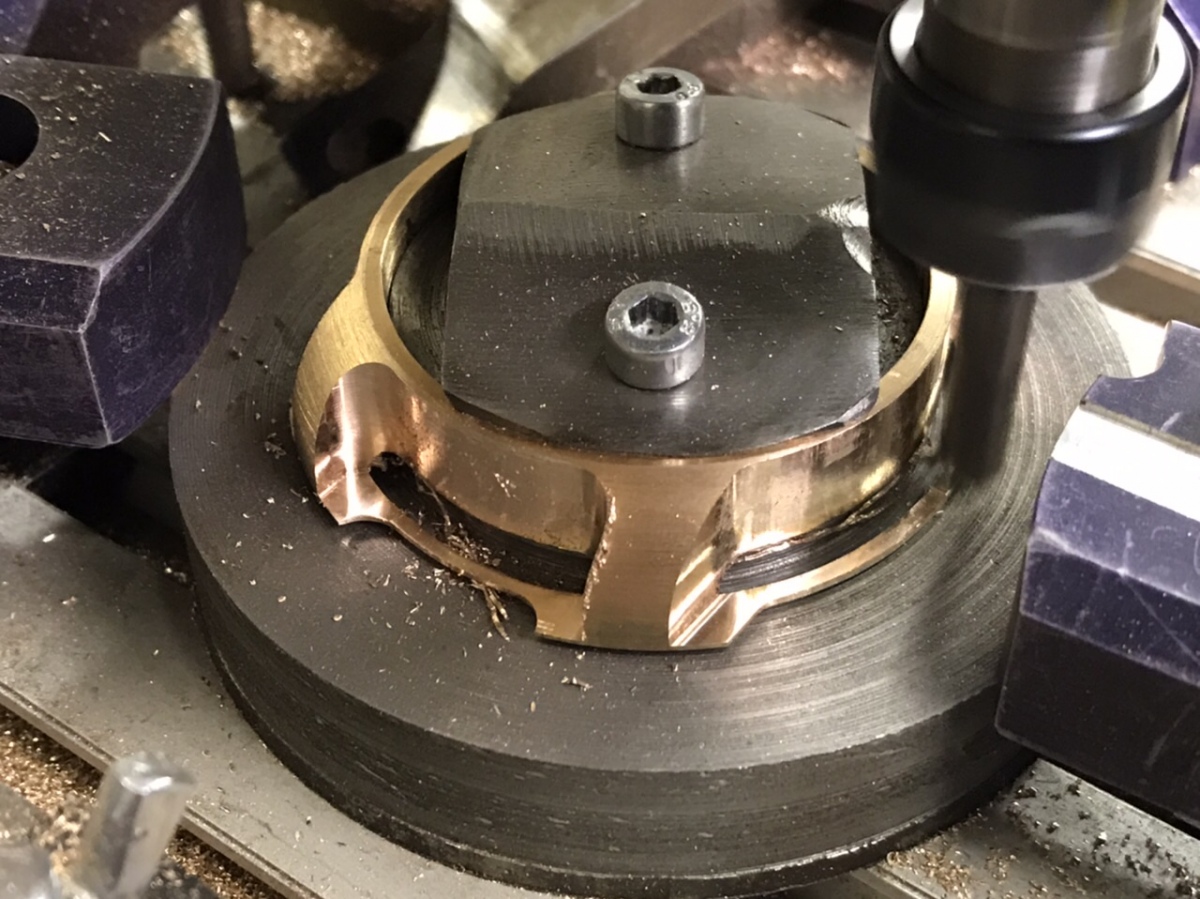

beeman Odesláno 23. listopadu 2020 Autor Nahlásit Odesláno 23. listopadu 2020 jeste jednou to objedu, hlavne abych tomu srazil to velke zaobleni mezi stezejkami, a polotovar bude hotov
beeman Odesláno 23. listopadu 2020 Autor Nahlásit Odesláno 23. listopadu 2020 před 48 minutami, Harwey napsal: Odkial beries frezy? no, vela som ich mal z blesaku, kde ich mal pan zo starych socialistickych zasob celkom dost, po 50kc, tie boli dost dobre, vela vydrzali, ale rychlo sa tupili, ked som neurobil volajaku chybu, tak sa vobec nelamali dalsie som dostal od kamosa, nejake cinske, tych bolo par, tie boli uplne k nicomu, hned tupe a lamali sa kupoval som aj v cncshopu tu za Prahou, ale mam podozrenie, ze to boli tie iste cinske, akorat nestali 20kc ako stoja v Cine, ale 130kc, no tie su dobre tak na jemne hladkanie materialu, to robia pekny povrch, ale tiez sa rychlo tupia a lamu sa uplne bez priciny teraz som nadabil na jedeho pana v Plzni, poslal mi na zkusku 1, 2 a 6mm frezy, no a to je uplne ine kafe, takze ficim tento tyzden za nim, lebo este s nim potrebujem aj nieco ine prebrat kontakt zverejnovat nebudem, neviem este, kolko toho ma
Harwey Odesláno 23. listopadu 2020 Nahlásit Odesláno 23. listopadu 2020 Prave sa chcem spytat, ci nechces nejaky dalsi kontakt na frezi, skusim sa v robote spytat nasich dodavatelov na lepsie ceny.
beeman Odesláno 23. listopadu 2020 Autor Nahlásit Odesláno 23. listopadu 2020 před 5 minutami, Harwey napsal: Prave sa chcem spytat, ci nechces nejaky dalsi kontakt na frezi, skusim sa v robote spytat nasich dodavatelov na lepsie ceny. to by si bol zlaty, diky moc, teraz tie najnovsie mam za cca kilo a su dobre, ale ak budes mat lepsie, tak sem s nimi potrebujem v podstate len 2mm a 6mm, s tym si uplne vystacim len tie 2mm potrebuje pracovnu dlzku aspon 9mm, ked nebude, tak ani nevadi, viem si ich upravit
beeman Odesláno 23. listopadu 2020 Autor Nahlásit Odesláno 23. listopadu 2020 polotovar na svete, prace na tom bude jeste mraky zitra si dame lekci frezovani drazek a der pro pacicky, stejne jako vybrani pro korunku, stay tuned
