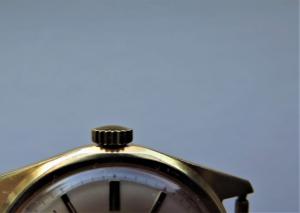

Pux Odesláno 15. prosince 2019 Odesláno 15. prosince 2019 Dobrý den,mám Diplomaty, které jsem koupil se špatnou korunkou - rád bych k nim pořídil korunku správnou. Mám možnost se dostat ke korunce z Prim Elegant II, které by měly mít proporčně i rozměrově stejné pouzdro, stejné sklo, stejný stroj, stejné dýnko, stejné zlacení a stejnou korunku (viz foto) Můžete mi to prosím potvrdit, že tato korunka z Elegant II je totožná s korunkou pro Diplomaty? Případně kdybyste někdo měl tu správnou korunku k prodeji, tak se hlásím :-) Děkuji, -pux Obsah je dostupný pouze registrovaným uživatelům. Registrace na Chronomag Fórum je zdarma. Pokud již registraci máte, přihlaste se, prosím. Obsah je dostupný pouze registrovaným uživatelům. Registrace na Chronomag Fórum je zdarma. Pokud již registraci máte, přihlaste se, prosím. Obsah je dostupný pouze registrovaným uživatelům. Registrace na Chronomag Fórum je zdarma. Pokud již registraci máte, přihlaste se, prosím.

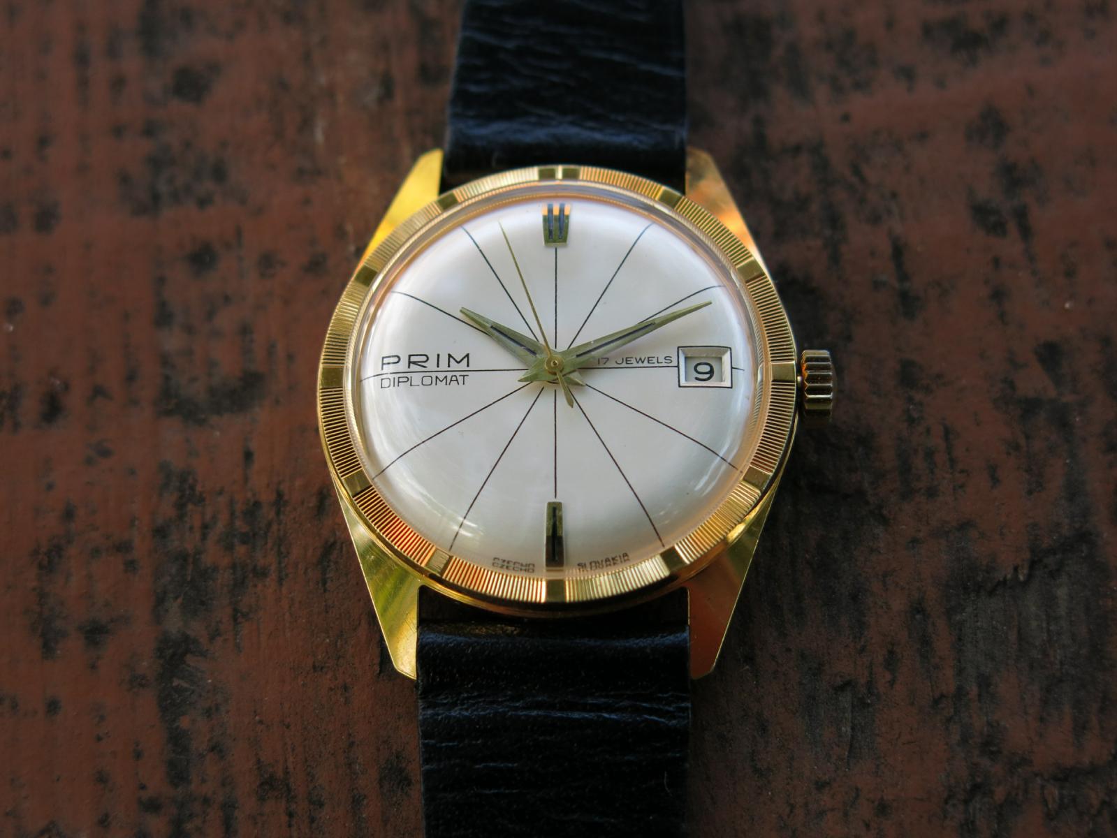

Mipa Odesláno 15. prosince 2019 Odesláno 15. prosince 2019 Nejsem znalec korunek Prim Diplomatů. Mohu jen přispět fotografií svých Diplomatů s trochu opotřebovanou korunkou (a tedy nejspíš originální) a ta je nahoře trochu vypouklá - viz obrázek. Obsah je dostupný pouze registrovaným uživatelům. Registrace na Chronomag Fórum je zdarma. Pokud již registraci máte, přihlaste se, prosím.
Sonny919 Odesláno 15. prosince 2019 Odesláno 15. prosince 2019 Podľa mňa tá na elegantoch nieje taká, ako sa dávala na diplomaty. Ako píše Mipa, mala by byť trochu vypuklá a nie plochá.
Jeronimo Odesláno 16. prosince 2019 Odesláno 16. prosince 2019 Zdar borci. Byl jsem Puxem požádám o nějaký servisní zákrok a konzultaci co se týče jeho Diplomatů. Tedy výše uvedené Eleganty jako dárce orgánů jsou mé. Vzhledem k tomu, že si nejsem sám jistý, požádal jsem ho ať se zkusí klidně veřejně doptat. Přidám ještě fotku, kde nějaké bombírování patrné je. Ovšem ani teď si jistý nejsem. Variant korunek jsem viděl na Diplomatech asi dvě. Takovou s bombírováním a silnější s rovným čelem, ta ale mohla být již vyměněna v rámci oprav. To samé potkávám na Elegantech. Jenže ruku do ohně za tu svoji korunku se mi dávat prostě nechce. Obsah je dostupný pouze registrovaným uživatelům. Registrace na Chronomag Fórum je zdarma. Pokud již registraci máte, přihlaste se, prosím.
Daftra Odesláno 16. prosince 2019 Odesláno 16. prosince 2019 Já mám na Diplomatech všechny korunky bombírovaný. Jak starý původní, tak teď nedávno měněnou, novou, ze starých zásob.
Daftra Odesláno 16. prosince 2019 Odesláno 16. prosince 2019 Dé ju tam a uvidíš. Akorát na tvé fotce mi připadá, že je nejak mezera mezi korunkou a pouzdrem. Já mezery nikde nemám
skodna Odesláno 16. prosince 2019 Odesláno 16. prosince 2019 Ta mezera by odpovídala tomu, že korunka asi nebude ta pravá. Pouzdro diplomatů je prachotěsné a má krček (trubku), na korunku jako sporty. Tato bude asi nižší a narazila na tu trubku a tím padem nedosedla až k pouzdru.

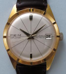

Sonny919 Odesláno 16. prosince 2019 Odesláno 16. prosince 2019 Sfotil som svoje diplomaty a hoci tam mám korunku menenú u hodinára za NOS z jeho zásob, myslím, že toto je presne tá, ktorá tam má byť. Je hrubšia, prachotesná a s bombír hlavičkou. (pre škarohlídov, aj sklíčko mám žiaľ menené za nové :/ ). Obsah je dostupný pouze registrovaným uživatelům. Registrace na Chronomag Fórum je zdarma. Pokud již registraci máte, přihlaste se, prosím. Obsah je dostupný pouze registrovaným uživatelům. Registrace na Chronomag Fórum je zdarma. Pokud již registraci máte, přihlaste se, prosím. Obsah je dostupný pouze registrovaným uživatelům. Registrace na Chronomag Fórum je zdarma. Pokud již registraci máte, přihlaste se, prosím.
Jan_Jan_2006 Odesláno 16. prosince 2019 Odesláno 16. prosince 2019 Sfotil som svoje diplomaty a hoci tam mám korunku menenú u hodinára za NOS z jeho zásob, myslím, že toto je presne tá, ktorá tam má byť. Je hrubšia, prachotesná a s bombír hlavičkou. (pre škarohlídov, aj sklíčko mám žiaľ menené za nové :/ ). Ty Diplomaty fakt nevypadají zle...
stenly Odesláno 16. prosince 2019 Odesláno 16. prosince 2019 Sonny má krásné hodinky, ale korunku tam má podle mě z elegantů ( byla o něco málo užší než ta na diplomaty). Je to pouze pocitová záležitost a nemusí to být pravda, ale něco mi na té korunce Sonnyho nesedí. Porovnejte s korunkou na Diplomatech které jsem koupil komplet bez úprav. Obsah je dostupný pouze registrovaným uživatelům. Registrace na Chronomag Fórum je zdarma. Pokud již registraci máte, přihlaste se, prosím. Obsah je dostupný pouze registrovaným uživatelům. Registrace na Chronomag Fórum je zdarma. Pokud již registraci máte, přihlaste se, prosím.
Daftra Odesláno 17. prosince 2019 Odesláno 17. prosince 2019 Ta tvoja korunka se zdá být širší. Taky máš z čela pod zoubkama dokola kolem zápich jak má Sonny nebo jak bych to nazval?
stenly Odesláno 17. prosince 2019 Odesláno 17. prosince 2019 Přesně tak jak říkáš, správná korunka na Diplomaty je širší a bombírování má dotažené až do kraje zubů. Sonnyho korunka je z Elegantů a její bombírování končí pod zubama. Viz obrázek. Mipa má korunku původní, byť už trochu jetou. Neviděl bych to ale tragicky, i v knize od Hovorky je to špatně (tedy Diplomaty na tom prezentujícím obrázku to mají dobře:)) Prostě se to v rámci servisu měnilo a nikdo to neřešil, páč ty korunky vypadají hodně podobně. Obsah je dostupný pouze registrovaným uživatelům. Registrace na Chronomag Fórum je zdarma. Pokud již registraci máte, přihlaste se, prosím.
