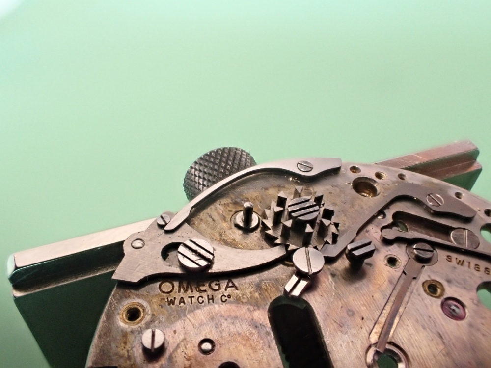

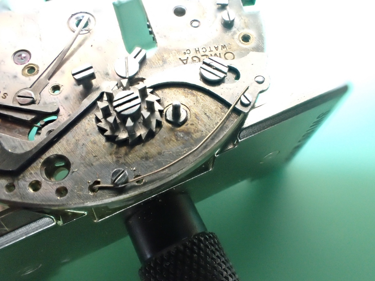

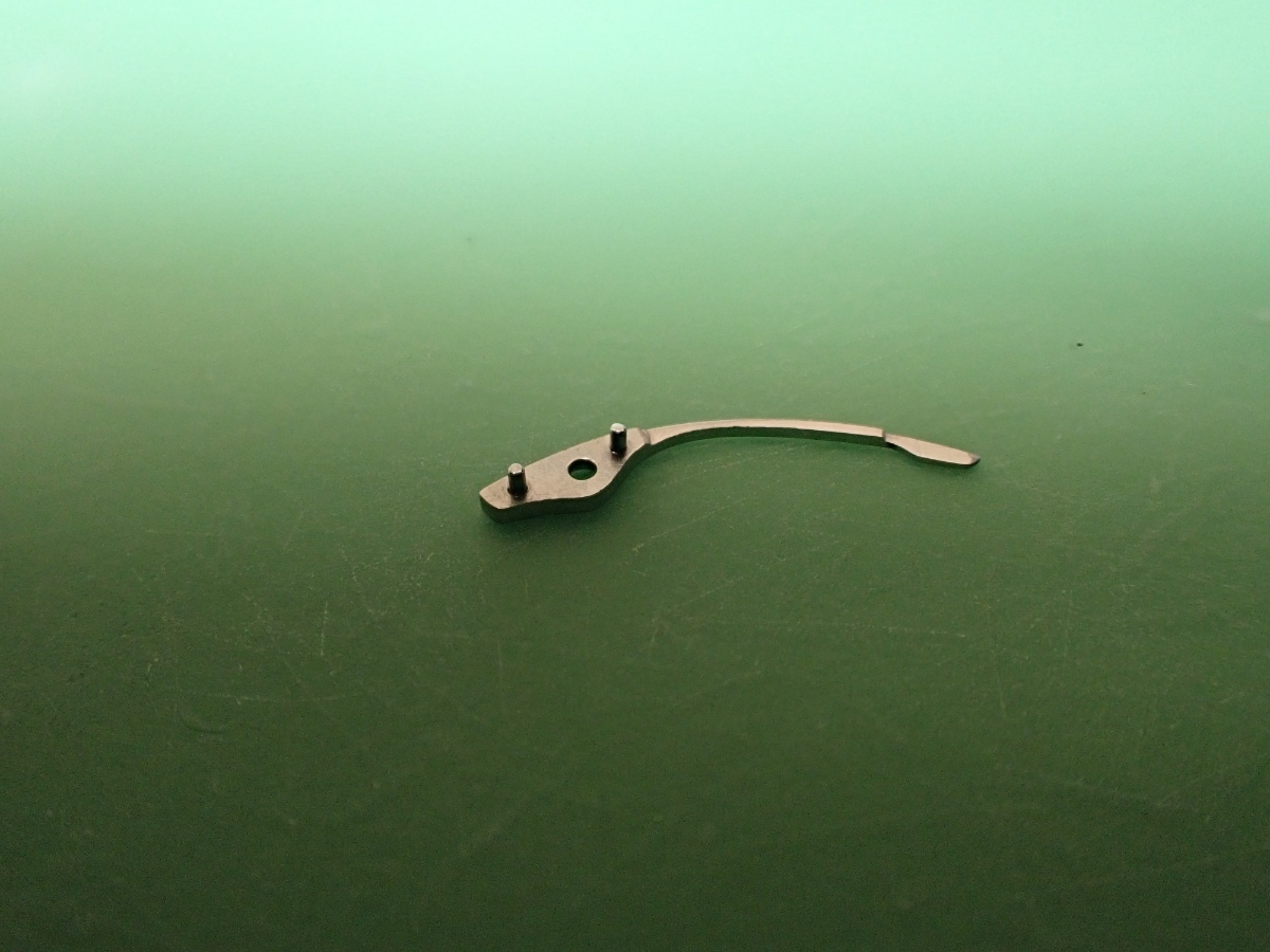

ONYX servis hodinek Odesláno 8. prosince 2023 Nahlásit Odesláno 8. prosince 2023 Dostali se mi do ruky staré Omega chronografy. Kalibr stroje 33.3. V podstatě se na to nedá nic sehnat. Jelikož byla ve stroji provizorně vyrobená vzpruha spouštěcí páky, smotaná z kousku struny, nezbylo nic jiného než zapojit ruce a vzpruhu vyrobit novou. Posílám pár fotek jak se dá lecos zachránit a to takovým způsobem, že nikdo nepozná, že se nejedná o originální díl.
ONYX servis hodinek Odesláno 8. prosince 2023 Nahlásit Odesláno 8. prosince 2023 Zde je původní stav....
ONYX servis hodinek Odesláno 8. prosince 2023 Nahlásit Odesláno 8. prosince 2023 A tady už vyrobená páka...
ONYX servis hodinek Odesláno 8. prosince 2023 Nahlásit Odesláno 8. prosince 2023 Zde páka osazená do stroje...
ONYX servis hodinek Odesláno 8. prosince 2023 Nahlásit Odesláno 8. prosince 2023 Myslím vzpruha a píšu páka...
doo Odesláno 9. prosince 2023 Nahlásit Odesláno 9. prosince 2023 (upraveno) Zdravím a blahopřeju .Zde na zvětšeném fotu to vypadá jednoduše ,v reále by pomyslný pilníček mohl obsluhovat pouze Ferda Mravenec .Mám k tomu technický dotaz .Kalibr Lemania 33.3 z roku1935 je popisován jako jednotlačítkový -tedy v podstatě strojek z (do) kapesních hodinek .Tedy v kalibru okolo 13,75 ''' ? Malou úpravou vznikly první jednotlačítkové na ruku .Dalším (po)krokem bylo přidání dalšího tlačítka .Podle výrobního čísla se dá zjistit rok výroby tohoto strojku Řeším podobný problém s díly na jednotlačítkový Valjoux 22 ,který spolu s dvoutlačítkovým existuje v mnohých variantách s 6-ti a 9-ti sloupkovým kolem . Kupodivu chybějící zakutálené 182 a 415 se našly zde v evropě po 25 € . Za upřesnění okolo kalibru předem děkuji . Dušan/Brno Upraveno 9. prosince 2023 uživatelem doo
orol Odesláno 9. prosince 2023 Nahlásit Odesláno 9. prosince 2023 Pěkná vzpruha, všechna čest. Ale líbí se mi i původní oprava, jednoduchá, funkční, nepoškozující zbytek stroje.
ONYX servis hodinek Odesláno 10. prosince 2023 Nahlásit Odesláno 10. prosince 2023 před 22 hodinami, doo napsal: Zdravím a blahopřeju .Zde na zvětšeném fotu to vypadá jednoduše ,v reále by pomyslný pilníček mohl obsluhovat pouze Ferda Mravenec .Mám k tomu technický dotaz .Kalibr Lemania 33.3 z roku1935 je popisován jako jednotlačítkový -tedy v podstatě strojek z (do) kapesních hodinek .Tedy v kalibru okolo 13,75 ''' ? Malou úpravou vznikly první jednotlačítkové na ruku .Dalším (po)krokem bylo přidání dalšího tlačítka .Podle výrobního čísla se dá zjistit rok výroby tohoto strojku Řeším podobný problém s díly na jednotlačítkový Valjoux 22 ,který spolu s dvoutlačítkovým existuje v mnohých variantách s 6-ti a 9-ti sloupkovým kolem . Kupodivu chybějící zakutálené 182 a 415 se našly zde v evropě po 25 € . Za upřesnění okolo kalibru předem děkuji . Dušan/Brno Ahoj Dušane, je to dvojtlačítkový chronograf, ale to je z obrázků jasné. Jsou ro náramkové OMEGA. Číslo hodinek s ohledem k majiteli nezveřejním. Stačí? A nebo tvé otázce příliš nerozumím... Ruda.
Kid_A Odesláno 10. prosince 2023 Nahlásit Odesláno 10. prosince 2023 V 9. 12. 2023 v 0:56, ONYX servis hodinek napsal: Zde páka osazená do stroje... Column wheel v akci:))
ONYX servis hodinek Odesláno 10. prosince 2023 Nahlásit Odesláno 10. prosince 2023 před 12 hodinami, orol napsal: Pěkná vzpruha, všechna čest. Ale líbí se mi i původní oprava, jednoduchá, funkční, nepoškozující zbytek stroje. Máš pravdu.... původní oprava byla sice funkční, ale pokud se podíváš pozorně na můstek stroje je vidět, že si konec struny začal svéhlavě probíjet svou cestu mosazným materiálem a to dost do hloubky. Ke všemu se opravář snažil navrtáním plotny udělat pro nedostatečně pružící strunu nové uložení, což se mu očividně nepovedlo a s s klidným svědomím mohu tento počin označit za hodinářskou prasárnu. Takže za chvíli zřejmě nefunkční a ještě poškozená plotna hlavního soukolí, ale ta je už poškozena tak i tak. Nemluvě o odporu, který byl prostřednictvím struny nedostačující. Další bod je původní stav a originalita hodinek. Pokud jsem schopen docílit takového výsledku, který je nerozpoznatelný od originálu a věřte mi, že při běžné práci na opravě těchto hodinek by jen tak nikdo nedokázal identifikovat, že se nejedná o originální díl, tak si myslím že to stojí za to. Krom když se jedná o vzácné hodinky vysoké hodnoty. On takový drátek v případných zájemcích nebudí příliš důvěry a hlavně je nemožné si ho nevšimnout. A jako bonus je plochou nové vzpruhy zakrytí toho co napáchala struna ruku v ruce s předešlým panem hodinářem.
doo Odesláno 10. prosince 2023 Nahlásit Odesláno 10. prosince 2023 Dá se na to ledacos sehnat ,když hledáš pod jménem výrobce strojku ,v tomto případě Lemania 15 TL číslo odkazuje na r.v.1939-44 ,tvoje verze se trochu liší ,proto jsem chvíli tápal . Omega 33.3 = Lemania 15 TL ,dvoutlačítkový 8-sloupkový ,15''' Chronograph . D.
orol Odesláno 10. prosince 2023 Nahlásit Odesláno 10. prosince 2023 @ONYX servis hodinek Je to tak jak, píšeš. Tvoje vzpruha JE parádní. Jestli by se dalo odhadnout, kdy a kde byla oprava strunou provedena, možná by to něco napovědělo o důvodech tekovéto opravy. Bych tipnul socialistikého hodináře na začátku sedumdesátek. Design vzpruhy jsi kopíroval z nějké fotografie? Nebo je to vlastní návrh?
ONYX servis hodinek Odesláno 10. prosince 2023 Nahlásit Odesláno 10. prosince 2023 (upraveno) Design jsem zkopíroval z původní technické dokumentace.... Upraveno 10. prosince 2023 uživatelem ONYX servis hodinek pravopis
doo Odesláno 10. prosince 2023 Nahlásit Odesláno 10. prosince 2023 A není to ona ? A nemá zasahovat jinam a není ta situace tam trochu jinak ? 4550 (80 USD) D.
doo Odesláno 10. prosince 2023 Nahlásit Odesláno 10. prosince 2023 Nechci prudit ,jen mě to velmi zajímá . Ta struna tam ,domnívám se ,tlačí správně ,jen má být podvlečená z opačné strany . D.
