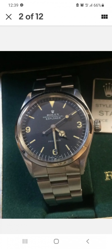

Johny94 Odesláno 27. dubna 2021 Nahlásit Odesláno 27. dubna 2021 Zdravím, nejsem tak znalý expert. Koupil jsem hodinky Rolex Explorer 5500 v NOS stavu a se všemi doklady, krabicí. Koupil jsem je za 10.000eur, což se mi podle Chrono24 zdálo jako přijatelná cena, ale čím dál vidím Rolexy Oyster Date z podobné éry za cenu okolo 85tisic. Byla to dobrá investice nebo jsem se unahlil? Kdybych je chtěl prodat, jak bude tento model likvidní?Vím, že je teď výročí Exploreru. A hodinky chci spíše na udržení hodnoty a mít z nich taky radost. Díky za kritiku, jakýkoliv nazor! Honza

Exiztence Odesláno 27. dubna 2021 Nahlásit Odesláno 27. dubna 2021 NOSové teda nejsou, todle je asi nejproblematičtější model ze všech proto je nikdo nekupuje (kromě toho že to jsou 34ky), většina těhdle matte 5500 jsou redial sračky kterýma se snaží prodejce zvednout cenu hodinek. Obecně se říká že pravé jsou jenom giltové (což tvoje nejsou) ale třeba Haywood Milton tvrdí že i matte dialy jsou OK. Dle referenčního čísla ty tvoje jsou: R55000010 myslím že by tam mělo být i číslo náramku ale není, což je pro mě podivné. Obecně jde říct že 5500 je referenční číslo a čísla potom ukazují co je to za dial. Příklad: R16013(reference) 362 (tapestry dial) B6252 (reference náramku) Stejný model ale sunburst cifr R16013(reference) 332 (sunburst dial) B6252 (reference náramku) Konečně: 5500(0) reference 010 (sunburst silver dial) B7835 (reference naramku) 5500(0) reference 010 (sunburst silver dial) B7835 (reference naramku) 5500(0) reference 000 (sunburst blue dial) B7835 (reference naramku) Z toho usuzuji že ciferník je falešný a tudíž hodinky ztrací většinu své hodnoty.
ensi Odesláno 27. dubna 2021 Nahlásit Odesláno 27. dubna 2021 Ten dial mi přijde hodně zvláštní, pokud zadám do Googlu "rolex 5500 explorer precision", tak mi nevyjede snad jediný obrázek, který by tomu ciferníku odpovídal: malinké Rolex logo nahoře, nápis precision dole. Očekával bych spíše dial jako zde: https://www.hqmilton.com/timepieces/7ogwl804/1967-rolex-mid-size-oyster-explorer-5500-with-gilt-3-6-9-dial-9644
dykmore Odesláno 27. dubna 2021 Nahlásit Odesláno 27. dubna 2021 Z první fotky se mi nezdají jako new old stock..

Exiztence Odesláno 27. dubna 2021 Nahlásit Odesláno 27. dubna 2021 Našel jsem ještě verzi papírů bez náramku: Za mě určitě falešný dial a hodinky mají minimální hodnotu.
nastycrew52 Odesláno 27. dubna 2021 Nahlásit Odesláno 27. dubna 2021 Přijde mi, že spona je již přeleštěná, korunka zcela ztrácí svoji ostrost

actionman1 Odesláno 27. dubna 2021 Nahlásit Odesláno 27. dubna 2021 Ciarky pod indexami su biele alebo sa mi to len zda?

tombas Odesláno 27. dubna 2021 Nahlásit Odesláno 27. dubna 2021 Ale jak proboha mohl Johny94 takhle naletět? To není jedna drobnost, která nesedí, tam není správně vůbec nic!
