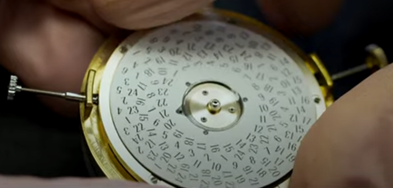

Locky Odesláno 24. února 2022 Nahlásit Odesláno 24. února 2022 Hodně zajímavý způsob "GMT hodinek". Jen by mě zajímalo, jak je to vyřešené technicky. Pro každé město se čas nastavuje samostatně? Přeci jen letní/zimní čas nastává nejednotně v různých částech světa, tedy úpravu času v jednotlivých městech nelze řešit najednou.
dr.sphinx Odesláno 24. února 2022 Nahlásit Odesláno 24. února 2022 A nemůžou doprčic pořádně opracovat ty tři šrouby, když se na ně člověk bude muset pořád koukat? Font u měst taky takovej lacinej. Nápad jinak fajn. Letní čas: dobrej dotaz, minimálně Evropa/USA to mají určitě jinak.
PavelK Odesláno 24. února 2022 Nahlásit Odesláno 24. února 2022 Tady je víc fotek a taky video, na kterém je jasně vidět. že pod ciferníkem je prostě jeden velký disk, který se otočí za 24 hodin. Žádné samostatné nastavování pro každé město. Jediný rozdíl proti běžným "worldtime" hodinkám je, že ten disk se otáčí skokově, vždy o 1/24 otáčky.
dr.sphinx Odesláno 24. února 2022 Nahlásit Odesláno 24. února 2022 Aha, tak jsem si to přečet na hodinkee None of these cities take part in Daylight Saving Time, which means the time will remain synced and accurate across the different apertures all year-round and allows all adjustments to the additional time zones to be made through the three o'clock crown Čili se ty hodinky hoděj možná pro obchodníka z Phoenixu (jedno z měst), kterej často lítá do Singapuru (jiný). Pak je tam ještě Rio de Janeiro, Kapský město, Dubaj, Tokyo.
Locky Odesláno 27. února 2022 Nahlásit Odesláno 27. února 2022 V 24. 2. 2022 v 20:33, dr.sphinx napsal: Aha, tak jsem si to přečet na hodinkee None of these cities take part in Daylight Saving Time, which means the time will remain synced and accurate across the different apertures all year-round and allows all adjustments to the additional time zones to be made through the three o'clock crown Čili se ty hodinky hoděj možná pro obchodníka z Phoenixu (jedno z měst), kterej často lítá do Singapuru (jiný). Pak je tam ještě Rio de Janeiro, Kapský město, Dubaj, Tokyo. Rozšířit Díky za upřesnění! V takovém případě mi to už dává smysl. Pěkný, jsem rád, že se i dnes podaří najít nějaký nový koncept, který ještě nebyl použit (nebo o tom aspoň nevím). Podobně jako Marco Lang přinesl ve svých Zweigesicht-1 v podobě mechanického indikátoru nárazů - ODKAZ. Jestli to bude mít úspěch, nebo je to naprostá zbytečnost je věc druhá, každá snaha se cení.
