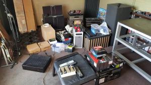

instant Odesláno 6. prosince 2017 Nahlásit Odesláno 6. prosince 2017 Akurat trochu prerabam posluchovku a pripravujem sa na nove planar speakre. Takze aktualny stav je kreativny bordello, po 8 rokoch vysedeny gauc isiel na druhy koniec domu a zvysok nabral chaoticky smer

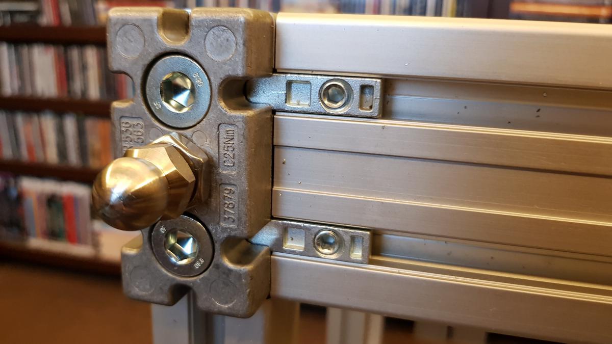

instant Odesláno 6. prosince 2017 Nahlásit Odesláno 6. prosince 2017 (upraveno) ale k stoliku: potreboval som ho uz dlho a som si povedal ze uz je cas. Potreba velmi specificka - upratat odhadom 170kg techniky a skor na sirku ako na vysku pocital som uz s tym placatym centrom navrch. Kedze ziadny z komercnych stolikov mi nebol dobry (alebo stal tisice eur) - tak som sa na.... a DIY, hoci som sa tomu chcel vyhnut bo mam toho plne zuby v praci. Takze Bosch Rexroth katalog, hlinikove profily na mieru narezat, spojit vnutornymi uholnikmi, do skeletu osadit police, a hotovo. Mozno pouzit kolieska alebo nozicky s antivibracnymi papuckami. Drevo 75e, hliniky v cenniku za 800e ale moja verzia je overkill. Na ebayi alebo vselijakych inzertnych strankach sa daju zohnat kusy beznych velkosti profilov do dlzky 120cm (z pohladu primarneho pouzitia je to odpad) radovo za sto eur na cely stolik, staci to potom len presne narezat, pokombinovat a hotovo. Na poklep to zvoni - je to hlinik - hardcore borci mozu upchat a vysypat olovom. mne to nevadi bo zatazene to bude dost (nosnost to ma snad tonu). po naplneni postnem foto, asi az po vianociach Upraveno 6. prosince 2017 uživatelem instant
nekdo Odesláno 6. prosince 2017 Nahlásit Odesláno 6. prosince 2017 stolecek jsem mel take podobny - jen jsem mel na polickach vyrezanou desku i s priznanymi rohy (takze "za roh")problem s prenasenim zvuku jsem kupodivu neresil nejakym vylitim materialem - kdyz jsem na to vsechno posadil a rezonovalo to, tak jsem hledal kde kde a nakonec jsem za jedno odpoledne nastrihal filc a udelal z nej podlozky mezi spoje (jak rohovniky, tak mezi profily) a bylo vyresenoiritovaly me tam ty priznane drazky v profilech, ale to jsem vyresil jednoduse - ucel sveti prostredky a hotovo (toto rozhodnuti prislo po zjisteni ceny toho T, ktere tu drazku umi ucpat ) )
instant Odesláno 6. prosince 2017 Nahlásit Odesláno 6. prosince 2017 (upraveno) tak tak, pri cenotvorbe tych vselijakych ficurii od vymyslu sveta boli hodne kreativni.. nad tymi vyrezmi az za roh som tiez rozmyslal, ale potom som si povedal ze to bude takto - nechcel som riskovat ze stolar cosi nepochopi. Upraveno 6. prosince 2017 uživatelem instant
nekdo Odesláno 6. prosince 2017 Nahlásit Odesláno 6. prosince 2017 obrazek + rozmery mluvi za vse - a jeste si to pohlidat... nebo mu tam vzit tu konstrukci a rict mu co chci.. nebo si ho vzit ke konstrukci at si to nameri...ale je lepsi dovalit konstrukci k nemu, protoze rozmery jsou sice hezke, ale kdyz budes mit ten profil trosicku pootoceni (treba o stupen, tak to nenameris metrem ...kdezto prkenko si ostrouha dle aktualniho stavu) ale ve skutecnosti...posad na to aparaturu a ser na to,zapni torezonuje to?pridej hlasitostuz neslysis rezonance?uz neslysis ani sousedyproblem vyresen
eskimak Odesláno 6. prosince 2017 Nahlásit Odesláno 6. prosince 2017 Stol paradny, klobuk dolu! Ale troska by som sa bal toho rezonovania, tie profilu su predsa len dute. Neslo by to napr vyplnit PU penou nech t9 nevazi same 150kg (bez hardware)? Mozno blbost, len ma to napadlo.
nekdo Odesláno 6. prosince 2017 Nahlásit Odesláno 6. prosince 2017 tu polyuretanku rozhodne neprotlacis vsude - zacne expandovat a nenastrkas ji vsude
instant Odesláno 6. prosince 2017 Nahlásit Odesláno 6. prosince 2017 olovena drt to asi vyriesi. piesok by bol lepsi ale nejde to utesnit plus su tam vnutri zavity a tym by vsetko sypke alebo lepkave vadilo
eskimak Odesláno 6. prosince 2017 Nahlásit Odesláno 6. prosince 2017 Na tu PU by to chcelo nejaku predlzovaciu hadicku. Ale asi by to zacalo tlacit z kazdej medzery. Olovena drt znie drsne teda...
