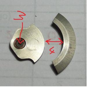

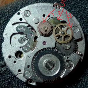

Mipa Odesláno 14. února 2014 Nahlásit Odesláno 14. února 2014 Taky mám jedny Prim automaty s nefunkčním samonátahem. Ještě jsem se nepokoušel určit místo závady. Až se odvážím do nich podívat prosím o radu kde hledat hlavní závady. Napadá mne zde zmíněné nefunkční kolečko odlučovače samonátahu, dále vadný čep rotoru (přdřený nebo naopak ošoupaný s velkou vůlí nebo zlomený - toto jediné asi rychle poznám :-)) nebo nějaká jiná častá závada? Už mne nic jiného nenapadá. Taky při zamávání automaty u ucha se u některých ozývá slabé "cvrčení" u jiných ne, dá se z toho něco vydedukovat?
Honza.manta Odesláno 14. února 2014 Nahlásit Odesláno 14. února 2014 1 - Čep rotoru může být buď ulomený nebo celý vylomený z můstku.2 - Může být poškolzena pružinka odlučovače. 3 - Rotor může mít vydřený ložiskový otvor.4 - Rotor může být prasklý. 5 - Soukolí samonátahu pod můstkem samonátahu(tři kolečka) na sebe nemusí přesně sedět. Stačí trochu porovnat párátkem prostřední kolečko(2).

hirsch Odesláno 17. února 2014 Nahlásit Odesláno 17. února 2014 1 - Čep rotoru může být buď ulomený nebo celý vylomený z můstku.2 - Může být poškolzena pružinka odlučovače. 1.jpg 2.JPG 3 - Rotor může mít vydřený ložiskový otvor.4 - Rotor může být prasklý. 3.jpg 5 - Soukolí samonátahu pod můstkem samonátahu(tři kolečka) na sebe nemusí přesně sedět. Stačí trochu porovnat párátkem prostřední kolečko(2). 4.JPGkrásnej a názornej rozbor!!!!!!!

Miroslav5 Odesláno 21. února 2014 Nahlásit Odesláno 21. února 2014 tak už to mám opravené. Kedže mi nejde sem vložiť obrázok, asi kvoli tomu že som iba začiatočník, nemôžem vám to ukázať. Bolo to také malé hnedé koliesko....neviem to viac opísať...škoda že mi to nejde sem vložiť...
financ Odesláno 21. února 2014 Nahlásit Odesláno 21. února 2014 (upraveno) Musíš použít rozšířený editor(vpravo dole) a tam už to půjdePak procházet soubory, vložit a připojit soubor Upraveno 21. února 2014 uživatelem financ
Honza.manta Odesláno 21. února 2014 Nahlásit Odesláno 21. února 2014 To malé hnedé koliesko bude to číslo jedna z mého čtvrtého obrázku - odlučovač.
Miroslav5 Odesláno 22. února 2014 Nahlásit Odesláno 22. února 2014 Presne tak...je to teda odlučovač :-) ďakujem za rady :-)

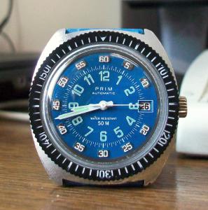

honza.hasic Odesláno 26. února 2014 Nahlásit Odesláno 26. února 2014 (upraveno) Tak nějak náhodou se mi podařilo sehnat modré PS automaty a všiml jsem si, že jako jediné mají tak nějak "vykouslé" pouzdro - viz foto. Takoby ten soudek měl rukojeti . Nemají to ani klasické PSII ani letecké ani automaty s myiotou ani automaty s černým ciferníkem jen ty modré. Na fotce co je v tomto vlákně jsou ty samé taky mají to taky tak. Nevíte někdo proč pouzdro je jiné ? Nebyl tam v originálu třeba nějaký spešl pásek ? Upraveno 26. února 2014 uživatelem honza.hasic
Honza.manta Odesláno 26. února 2014 Nahlásit Odesláno 26. února 2014 PS2 automat s těmito barevnými ciferníky se dávaly do těchto pouzder. Asi zrovna původní došly, nebo jen nějaká sólo várka, nebo možná bude vědět Accutron. Ještě jedna odlišnost - rozteč nožek 20mm.
accutron Odesláno 3. března 2014 Nahlásit Odesláno 3. března 2014 (upraveno) Je to typ 69 619 1.2. z roku 1993 a vše je jak má být. Gratuluji. Jedna se o poměrně vzácný kousek. Tak nějak náhodou se mi podařilo sehnat modré PS automaty a všiml jsem si, že jako jediné mají tak nějak "vykouslé" pouzdro - viz foto. Takoby ten soudek měl rukojeti . Nemají to ani klasické PSII ani letecké ani automaty s myiotou ani automaty s černým ciferníkem jen ty modré. Na fotce co je v tomto vlákně jsou ty samé taky mají to taky tak. Nevíte někdo proč pouzdro je jiné ? Nebyl tam v originálu třeba nějaký spešl pásek ? Upraveno 3. března 2014 uživatelem accutron
MaraThon Odesláno 3. března 2014 Nahlásit Odesláno 3. března 2014 Je to typ 69 619 1.2. z roku 1993 a vše je jak má být. Gratuluji. Jedna se o poměrně vzácný kousek.Accutrone, do těchto pouzder se dávaly pouze barevné varianty?
accutron Odesláno 3. března 2014 Nahlásit Odesláno 3. března 2014 Accutrone, do těchto pouzder se dávaly pouze barevné varianty? V těchto pouzdrech jsou všechny čtyři varianty: bílá, černá, šedá a modrá.
MaraThon Odesláno 3. března 2014 Nahlásit Odesláno 3. března 2014 V těchto pouzdrech jsou všechny čtyři varianty: bílá, černá, šedá a modrá.Děkuji, stejně tak se dělaly všechny čtyři varianty v pouzdrech PS II?
