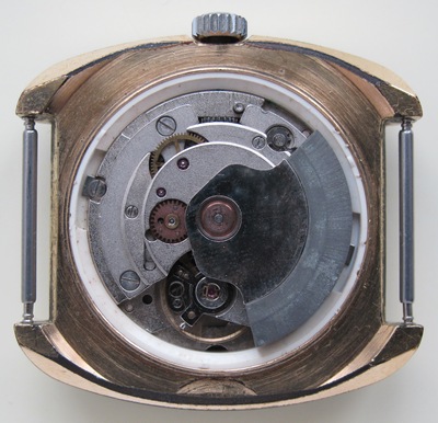

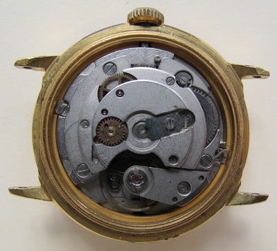

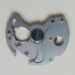

Mipa Odesláno 14. září 2016 Nahlásit Odesláno 14. září 2016 (upraveno) Jo jo, ulomený rotor samonátahu Primek - to znám. Nejde to opravit, protože placatá příruba čepu je zespoda nerozebiratelně "zapertlovaná" do můstku samonátahu. Na druhém obrázku je strojek bez ulomeného rotoru a na prvním obrázku je rub můstku samonátahu s viditelně přehybem materiálu (prakticky nerozebiratelně) zajištěnou přírubou čepu rotoru samonátahu. Takhle se "vrtám" v hodinkách abych zjistil proč co nejde :-) . Edit: Slovosled. Obsah je dostupný pouze registrovaným uživatelům. Registrace na Chronomag Fórum je zdarma. Pokud již registraci máte, přihlaste se, prosím. Obsah je dostupný pouze registrovaným uživatelům. Registrace na Chronomag Fórum je zdarma. Pokud již registraci máte, přihlaste se, prosím. Upraveno 14. září 2016 uživatelem Mipa

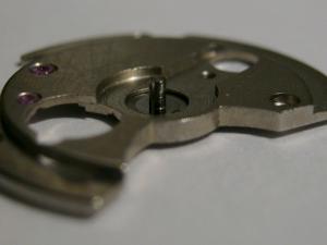

radorado Odesláno 14. září 2016 Nahlásit Odesláno 14. září 2016 Dik moc. Nemas foto neposkodeneho cepu z uhla, kde by bol vidiet ako trci von? nech mam zhruba predstavu ako velmi vytrca.
Mipa Odesláno 14. září 2016 Nahlásit Odesláno 14. září 2016 Na neštěstí mám jen obrázek strojku s rotorem, na kterém je vidět uprostřed bronzového pouzdra rotoru samonátahu slaboučký čep, který dosahuje o kousek výše než je vedlejší kolečko s dírkou což je "měnič" (nebo nazývaný taky "volnoběžka") jednostranného samonátahu Primek. Obsah je dostupný pouze registrovaným uživatelům. Registrace na Chronomag Fórum je zdarma. Pokud již registraci máte, přihlaste se, prosím.
Karlos Odesláno 14. září 2016 Nahlásit Odesláno 14. září 2016 Zkusil jsem to vyfotit z obou stran. Obsah je dostupný pouze registrovaným uživatelům. Registrace na Chronomag Fórum je zdarma. Pokud již registraci máte, přihlaste se, prosím. Obsah je dostupný pouze registrovaným uživatelům. Registrace na Chronomag Fórum je zdarma. Pokud již registraci máte, přihlaste se, prosím.
