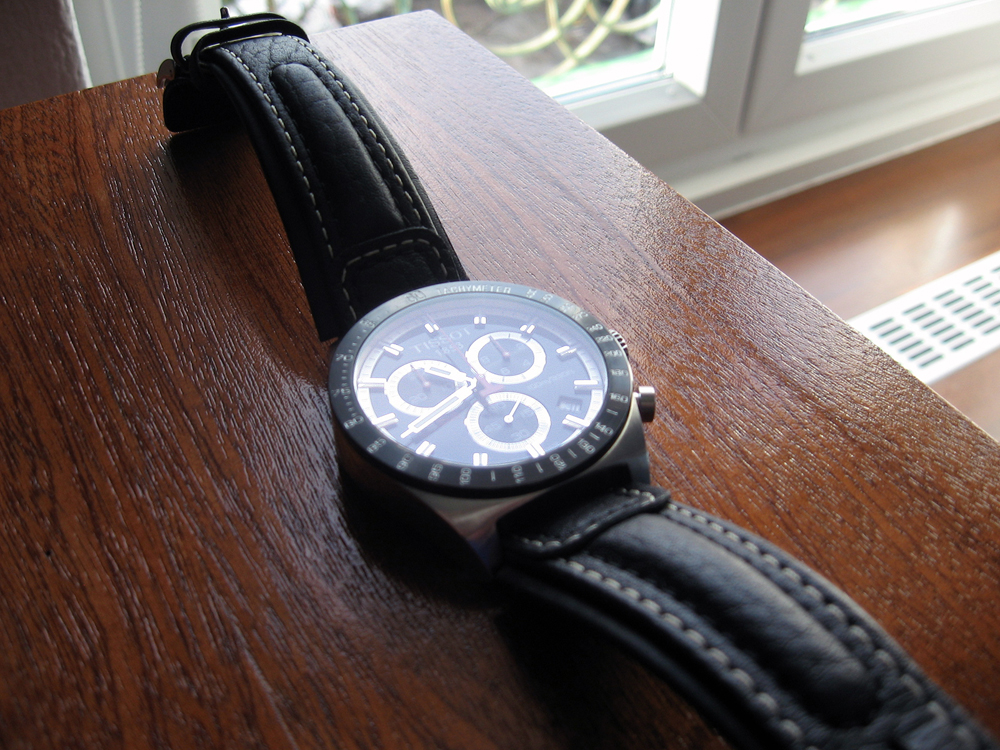

DenyKr Odesláno 31. ledna 2013 Nahlásit Odesláno 31. ledna 2013 (upraveno) Díky, mám z nich radost a ten řemen se mi také moc líbí. Škoda jen, že vše bylo trošku komplikovanější - od výběru řemene, přes jemné škrábanečky na pouzdře, možná způsobené při výměně toho sklíčka, které jsem musel dlouho leštit speciálními ubrousky, až po další nezdar v podobě oboustranného AR. Vše mohlo dopadnout ještě lépe (= pouzdro ve 100% stavu a odolný oboustranný AR), nicméně i tak myslím, že hodinky vypadají k světu. Jen si musím najít čas a konečně je oficiálně nafotit, abych se s nimi mohl pochlubit. Teď samotnému AR: Po dnešní zkušenosti na denním světle jsem příjemně překvapen. Z počátku vypadal AR zabitě, až jsem si chvíli říkal, zda jej v Dioptře nenanesli jen na jednu stranu, která shodou okolností byla zrovna nahoře, no dnes se AR ukázal. Sklo sice hází odrazy, no zatím je ciferník výborně čitelný za jakéhokoli světla. Část těch odrazů je asi způsobena také tím, že je ciferník lakován na leskle černou, čili AR tolik nevynikne. Nyní je barva sklíčka opravdu jemně fialová, no venku patrná a tak hodinky stále neztratily ten "šmrnc". Velmi špatně se to fotí, no pro představu se mi podařilo vybrat 2 fotky, kde je trošku patrný. Třetí a poslední fotka je však smutnou vzpomínkou na předchozí dny, kdy byl oboustranný AR patrný na první pohled za jakýchkoli světelných podmínek - to ještě před těmi škrábanci, které jsem upřímně neměl ani chuť fotit. EDIT: moderátorům se omlouvám za prvotní špatné rozlišení fotek, velikost je nyní upravena. Upraveno 31. ledna 2013 uživatelem DenyKr
