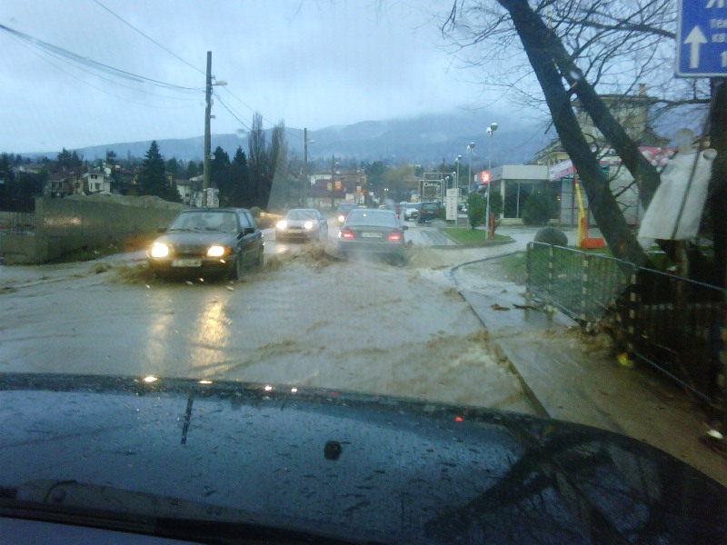

Murphy97 Odesláno 7. prosince 2010 Nahlásit Odesláno 7. prosince 2010 Vlákno "Kdo v jakém sajrajtu jezdí" zakládat nebudu, tak to fouknu sem. Trochu nám na Balkáně prší, no... Fotka z mobilu, sorry Obsah je dostupný pouze registrovaným uživatelům. Registrace na Chronomag Fórum je zdarma. Pokud již registraci máte, přihlaste se, prosím.
mechano Odesláno 7. prosince 2010 Nahlásit Odesláno 7. prosince 2010 Takhle se jezdí u nás ve vsi párkrát do roka.
