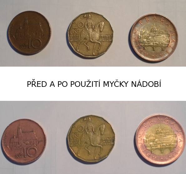

Vit Odesláno 23. ledna 2011 Autor Nahlásit Odesláno 23. ledna 2011 Jeden vážený člen chtěl vědět, jak to čistí mince a tak jsem to zkusil.Dvacetikorunu poznáte, to druhé je výroční stříbrná stokoruna s J.V.Stalinem. Stav před: Obsah je dostupný pouze registrovaným uživatelům. Registrace na Chronomag Fórum je zdarma. Pokud již registraci máte, přihlaste se, prosím. Obsah je dostupný pouze registrovaným uživatelům. Registrace na Chronomag Fórum je zdarma. Pokud již registraci máte, přihlaste se, prosím.
Vit Odesláno 23. ledna 2011 Autor Nahlásit Odesláno 23. ledna 2011 (upraveno) Stav po: U dvacetikoruny je rozdíl téměř nepatrný, až nulový. U stříbrných mincí (čistil jsem jich víc) je zlepšení markantní (špatně jsem to vyfotil, tak to není moc vidět). Jsou takové lesklejší a prostě hezčí - dokonce i J.V.Stalinovi se lesknou tváře.Čistil jsem to 8minut s trochou jaru. Obsah je dostupný pouze registrovaným uživatelům. Registrace na Chronomag Fórum je zdarma. Pokud již registraci máte, přihlaste se, prosím. Obsah je dostupný pouze registrovaným uživatelům. Registrace na Chronomag Fórum je zdarma. Pokud již registraci máte, přihlaste se, prosím. Upraveno 23. ledna 2011 uživatelem Vit

Josef01 Odesláno 23. ledna 2011 Nahlásit Odesláno 23. ledna 2011 Standardní ultrazvuková myčka na mince evidentně nestačí. Dělal jsem pokus v myčce a rozdíl je evidentní.
Plukovnik Odesláno 23. ledna 2011 Nahlásit Odesláno 23. ledna 2011 (upraveno) Standardní ultrazvuková myčka na mince evidentně nestačí. Dělal jsem pokus v myčce a rozdíl je evidentní. Výsledek je ale dosažen chemií ne myčkou zkuste hodit tabletu do čističky a nechte jí zaplou stejný čas jako myčku a uvidíte min.stejný výsledek.Pozor jak jsem již psal hlídat, čistička porezní či horší materialy dovede dost odrbat a zničit.nejlépe čistí ušlechtilé kovy.Proto je to na stříbrných mincí nejvíce vidět. Upraveno 23. ledna 2011 uživatelem Plukovnik

VS Odesláno 24. ledna 2011 Nahlásit Odesláno 24. ledna 2011 Ultrazvuk čistí mechanické nečistoty a ne zoxidovaný povrch. Na mosazné a měděné mince a předměty se mi osvědčil ocet. Ale je to vždycky jen dočasné, hrozně rychle to tmavne.
dagou Odesláno 24. ledna 2011 Nahlásit Odesláno 24. ledna 2011 Ultrazvuk čistí mechanické nečistoty a ne zoxidovaný povrch. Na mosazné a měděné mince a předměty se mi osvědčil ocet. Ale je to vždycky jen dočasné, hrozně rychle to tmavne. Ahoj, s tím octem je to dobrý nápad, ale aby to netmavlo, je potřeba povrch neutralizovat, nestačí jen omýt pod tekoucí vodou. Jinak se ti právě neutralizuje samovolně a dochází k opětovné oxidaci. Jemně zásaditý roztok z jílu nebo vápenná voda by měla stačit, pokud to vápno, chce to opravdu citlivě. Nejspolehlivější by mohl být roztok na úpravu pH v akváriu, dá se o sehnat i s lakmusovým papírkem a nestojí o moc. Zásaditě působí i mýdlo s jelenem, ale tam už je ten louh dost silný a mohlo by ti to dělat podobnou neplechu jako ocet.
Plukovnik Odesláno 24. ledna 2011 Nahlásit Odesláno 24. ledna 2011 Kupte si drcený vápenec v zahrádkářství stojí pár kaček.Nasypte čtvrtku pet lahve a zbytek dolejte vodou pořádně zatřepat a nechat klesnout kal cca 1 den poté je voda neutrální.Používám to v akvaristice.Dá se nekonečně opakovat.
Vit Odesláno 24. ledna 2011 Autor Nahlásit Odesláno 24. ledna 2011 Ahoj, s tím octem je to dobrý nápad, ale aby to netmavlo, je potřeba povrch neutralizovat, nestačí jen omýt pod tekoucí vodou. Jinak se ti právě neutralizuje samovolně a dochází k opětovné oxidaci. Jemně zásaditý roztok z jílu nebo vápenná voda by měla stačit, pokud to vápno, chce to opravdu citlivě. Nejspolehlivější by mohl být roztok na úpravu pH v akváriu, dá se o sehnat i s lakmusovým papírkem a nestojí o moc. Zásaditě působí i mýdlo s jelenem, ale tam už je ten louh dost silný a mohlo by ti to dělat podobnou neplechu jako ocet. Nehrozí u octa poškození mincí? V octu čistím perlátory do vodovodních baterií. Vyčistí to perfektně, ale po druhém čištění se rozpadnou sítka.
Plukovnik Odesláno 24. ledna 2011 Nahlásit Odesláno 24. ledna 2011 Nehrozí u octa poškození mincí? V octu čistím perlátory do vodovodních baterií. Vyčistí to perfektně, ale po druhém čištění se rozpadnou sítka. S octem na mince je dost drastické když už tak opatrně měděným,mosazným,niklovým a hliníkovým dost ubližuje.Spíše jarovou vodu nebo slabší citronovou vodu.Ale je třeba si připomenout že ul.čistička čistí mechanické zašpinění né oxidaci a patinu.Já mince čistím opatrněji.Zaleju je cocacolou a každý den je kontroluji krásně je to vyčistí.No pak je na chvilku projedu jarovou dodou v čistišce.

pevo Odesláno 24. ledna 2011 Nahlásit Odesláno 24. ledna 2011 Já mince čistím opatrněji.Zaleju je cocacolou a každý den je kontroluji krásně je to vyčistí.... Oooo, čistit mince v cocacole? jsem celkem dlouholetý mincolog, ale s touhle radou jsem se ještě nesetkal... To musím vyzkoušet!!! Všechny kovy?
Josef01 Odesláno 24. ledna 2011 Nahlásit Odesláno 24. ledna 2011 Udajne cisti pekne i tekuty Cif, staci je namocit na 24 hod a pak oplachnout.
Plukovnik Odesláno 24. ledna 2011 Nahlásit Odesláno 24. ledna 2011 Oooo, čistit mince v cocacole? jsem celkem dlouholetý mincolog, ale s touhle radou jsem se ještě nesetkal... To musím vyzkoušet!!! Všechny kovy? Jo všechny druhy kovu ale zkoušet každý den vyndat a zkouknouti a až bude mít nejhezčí vzhled umýt a je to.Radu jsem před 15 lety dostal od velmi starého mumismatika.
little_w Odesláno 24. ledna 2011 Nahlásit Odesláno 24. ledna 2011 Jo všechny druhy kovu ale zkoušet každý den vyndat a zkouknouti a až bude mít nejhezčí vzhled umýt a je to.Radu jsem před 15 lety dostal od velmi starého mumismatika. tohle doporucuje i kralovsky restaurater svedskeho dvora, Dr. Frantisek Makes. taky pry na neho koukali jako na exota, kdyz jim rekl, ze maji ten kousek kovoveho artefaktu hodit do Coly. redaktor cumel taky, tak se zeptal: "no to jsem prekvapeny. to ten kofein tak pusobi." a on mu odpovedel: "zadny kofein, kazdy prece vi, ze v coca cole je kyselina fosforecna." no a ta je prave zodpovedna za to bezvadne cisteni.
Plukovnik Odesláno 24. ledna 2011 Nahlásit Odesláno 24. ledna 2011 tohle doporucuje i kralovsky restaurater svedskeho dvora, Dr. Frantisek Makes. taky pry na neho koukali jako na exota, kdyz jim rekl, ze maji ten kousek kovoveho artefaktu hodit do Coly. redaktor cumel taky, tak se zeptal: "no to jsem prekvapeny. to ten kofein tak pusobi." a on mu odpovedel: "zadny kofein, kazdy prece vi, ze v coca cole je kyselina fosforecna." no a ta je prave zodpovedna za to bezvadne cisteni. Přesně tak a je jí tam tak malé množství že lze snadno pohlídat dobu aby se to nepřehnalo.Hlavně všude dostupná za pár kaček a zbytek můžem vipíti :-)
