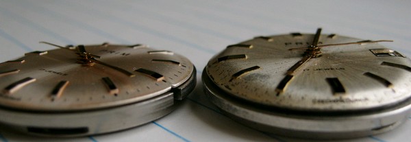

Karlos Odesláno 18. listopadu 2016 Nahlásit Odesláno 18. listopadu 2016 Hledal jsem co bych vyfotil... U vypouklého ciferníku by opravdu stačilo jedno pouzdro, pro strojek 68 jen s vyšším sklem.
Návštěvník tolja Odesláno 18. listopadu 2016 Nahlásit Odesláno 18. listopadu 2016 Hledal jsem co bych vyfotil... U vypouklého ciferníku by opravdu stačilo jedno pouzdro, pro strojek 68 jen s vyšším sklem. tohle jsou hodinky po diplomatech, bez vroubkované lunety, bajvoko 1975, což plně potvrzuje to, co tvrdíš. a já jsem si na 100% jistý, že diplomaty a skorodiplomaty měly rozdílnou sílu pouzdra ve střední části, vím to, protože jsem to fyzicky porovnával možná to u diplomatů a skorodiplomatů nedělali kvůli frézovaným indexům, aby nemuseli používat dva typy nástrojů, někde jsem četl, že to frézování nebylo úplně jednoduché
