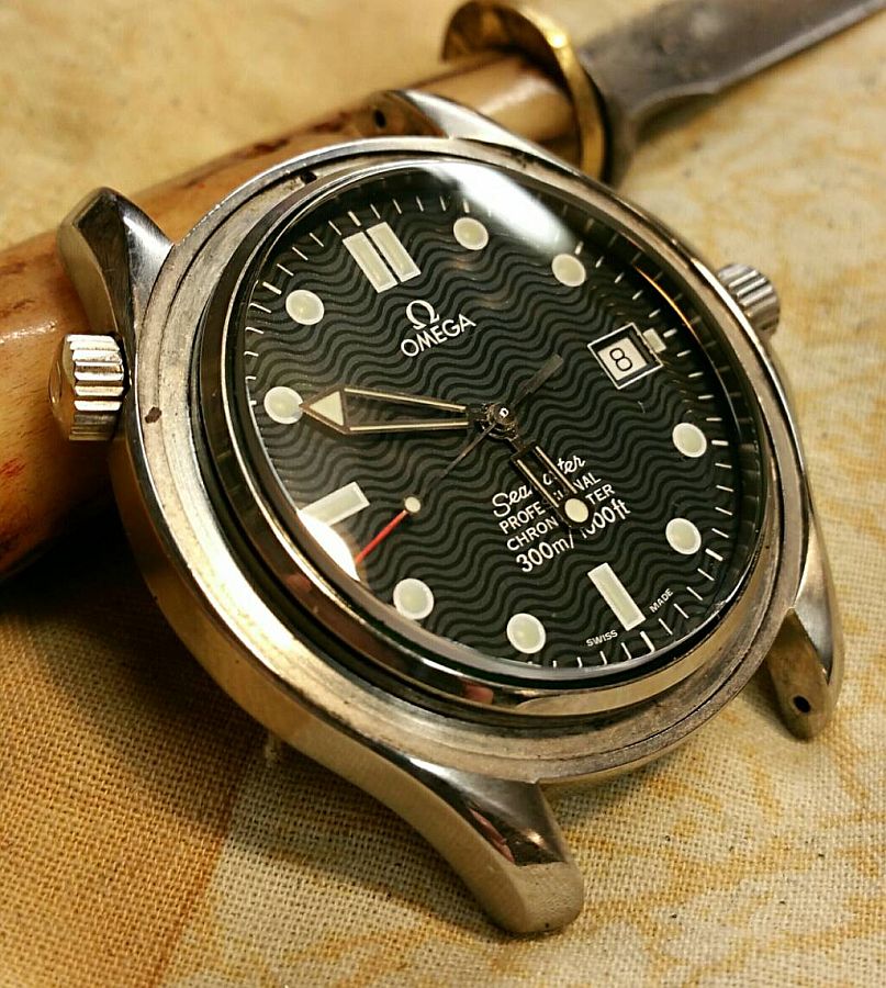

Tikal Odesláno 9. prosince 2016 Nahlásit Odesláno 9. prosince 2016 (upraveno) Nakonec mi to nedá a podělím se o zkušenost.To, že se mi povedlo rozleštit několik skel a pár hardlexů, jsem už prezentoval. Tentokráte jsem byl postaven před neznámou a po pravdě jsem ani nevěřil, že to půjde. Celkem brutálně a hluboko odřený safír...Rýha byla dlouhá sahala od devítky a táhla se až k jedenáctce. Obsah je dostupný pouze registrovaným uživatelům. Registrace na Chronomag Fórum je zdarma. Pokud již registraci máte, přihlaste se, prosím. Obsah je dostupný pouze registrovaným uživatelům. Registrace na Chronomag Fórum je zdarma. Pokud již registraci máte, přihlaste se, prosím. Brousil jsem diamantovými pastami o pěti hrubostech. Začínal jsem 2000 té padla celá tuba a tak jsem musel nasadit 3000, ta také zařvala celá.Dolešťování 6000,8000 a 10000 už jen čtvrtina, protože jsem musel rozleštit celé sklo.. Obsah je dostupný pouze registrovaným uživatelům. Registrace na Chronomag Fórum je zdarma. Pokud již registraci máte, přihlaste se, prosím. Časově to bylo dost nárročné, ještě teď cítím záda. Člověk se u toho kroutí, aby brousil rovně a ještě viděl co brousí. Živit se tím rozhodně nehodlám ....Ale výsledek mne samotného překvapil. Sklo mi přijde mnohem průhlednější, než na začátku. Ty vlnky jsou úžasně plastické. Třeba je to jen můj dojem, nebo to sklo mělo po sobě za ty roky tisíce mikro šrámů a já je odleštil.Kařždopádně musím konstatovat, že safír jde rozleštit. Obsah je dostupný pouze registrovaným uživatelům. Registrace na Chronomag Fórum je zdarma. Pokud již registraci máte, přihlaste se, prosím. Obsah je dostupný pouze registrovaným uživatelům. Registrace na Chronomag Fórum je zdarma. Pokud již registraci máte, přihlaste se, prosím. Obsah je dostupný pouze registrovaným uživatelům. Registrace na Chronomag Fórum je zdarma. Pokud již registraci máte, přihlaste se, prosím. Obsah je dostupný pouze registrovaným uživatelům. Registrace na Chronomag Fórum je zdarma. Pokud již registraci máte, přihlaste se, prosím. Upraveno 9. prosince 2016 uživatelem Tikal
Jeronimo Odesláno 9. prosince 2016 Nahlásit Odesláno 9. prosince 2016 (upraveno) Dobrá práce. Myslím, že tenhle kousek jsem měl v ruce a škrábenec byl opravdu hluboký. Po přejetí nehtem se mi zasekl ve sklíčku. Dělal jsi kompletku? Na sundání lunety je nějaký fígl? Nebo stačí jen podebrat jako u Igenů. Upraveno 9. prosince 2016 uživatelem Jeronimo
Tikal Odesláno 9. prosince 2016 Nahlásit Odesláno 9. prosince 2016 Jo, bylo to fakt hodně hluboké.Dělal jsem jenom lehoučké obnovení brusu. Pouzdro je dost omlácené a muselo by se to komplet rozebrat a do toho jsem se nechtěl pouštět. Luneta jde stejně, jako igen, ale chce to víc síly a pevnou a tenkou planžetu.
Jeronimo Odesláno 9. prosince 2016 Nahlásit Odesláno 9. prosince 2016 Jo, tak jsou to ony. Dík za info.

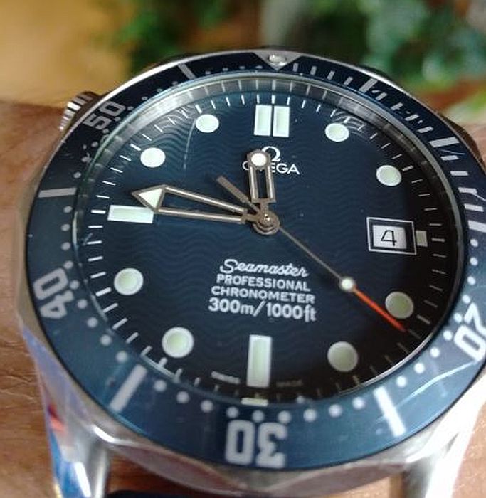

lexa Odesláno 31. ledna 2017 Nahlásit Odesláno 31. ledna 2017 Vcera jsem po rocnim kazdodennim noseni prelestil cape dode ubrouskem svoje colty, 10 min stacilo a jsou bez nejmensi vlasecnice, naprosta spokojenost Obsah je dostupný pouze registrovaným uživatelům. Registrace na Chronomag Fórum je zdarma. Pokud již registraci máte, přihlaste se, prosím. Obsah je dostupný pouze registrovaným uživatelům. Registrace na Chronomag Fórum je zdarma. Pokud již registraci máte, přihlaste se, prosím.
AdaMoss Odesláno 31. ledna 2017 Nahlásit Odesláno 31. ledna 2017 Taky jsem řešil, jak se vyrovnat se škrábanci, zvlášť na takových leštěnkách, jako jsou Breitling Colt. A nakonec jsem se na to vybodl a koupil jsem si rovnou dvoje Colty. Jedny se mnou stárnou a chytají šrámy a druhý hezky odpočívají ve winderu a jsou pořád jako nový. Leštěním, ať už je sebelepší, se prostě odebírá hmota z leštěného místa a časem to může jít vidět. Přesně tak! Já si nejdřív pořídil Moony a říkal jsem si, že je budu mít jen tak v trezoru a jen občas se na ně podívám. Jenže pak se mi zachtělo je nosit a ejhle - po pár dnech už nebyly jako nový. Sem tam se prostě nějaká vlasovka udělá. Než abych to leštil a ubíral tím na originalitě, pořídím si ještě jedny a ty budou fakt jen na koukání .
