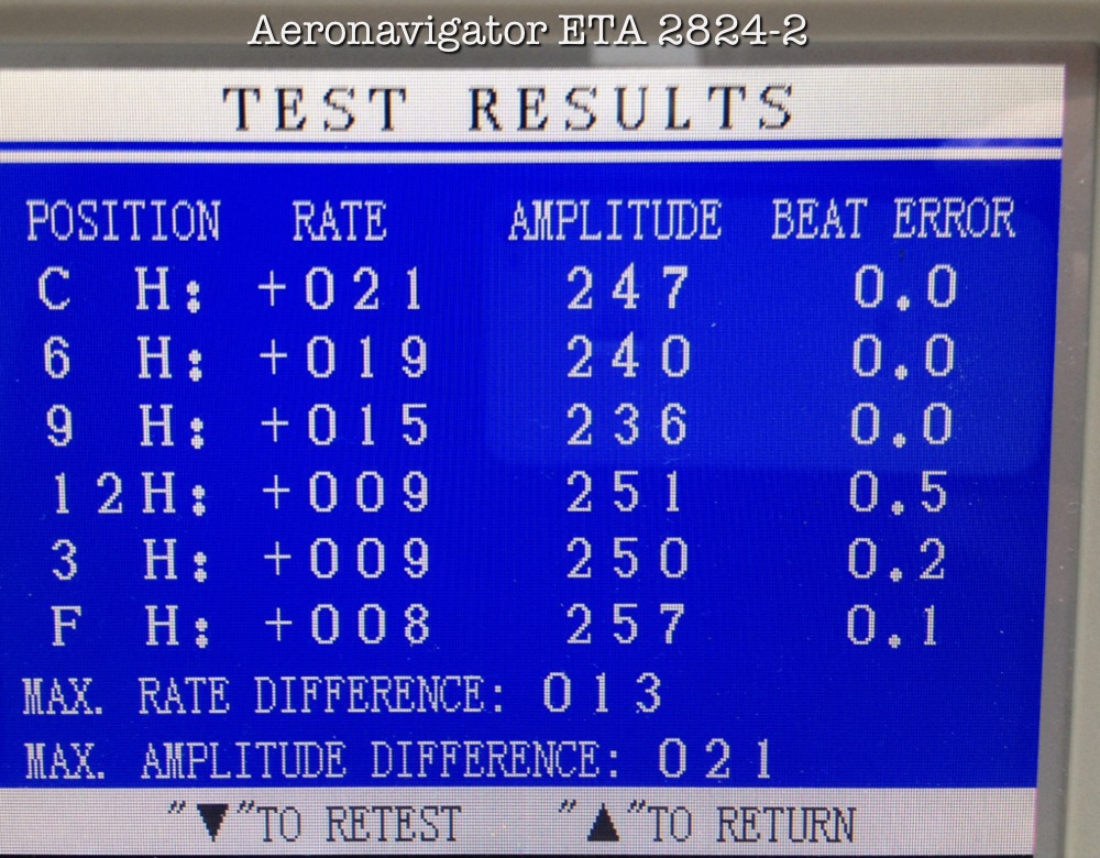

Georgeisin Odesláno 19. ledna 2014 Nahlásit Odesláno 19. ledna 2014 Jak říká Honza, panuje v Primu šlendriján a tím pádem i špatná výroba. Kalibr 98.01, výše uváděl, tak v případě řekněme základního modelu Omega Seamaster s ETA kalibrem nebo základního modelu Tudoru (což není o moc dražší výrobek) je to na reklamaci a bez řečí to přijmou. Tak velká chyba beet error se u těchto hodinek prakticky nevidí ani po mnoha letech činnosti. Rate není tak podstatný, ale pokud by si s tím někdo pohrál, stačilo by v poloze C (tedy dýnkem dolů) nastavit odchylku +005 a hodinky budou mít denně rozumnou časovou odchylku, která se přes noc srovná. Nemůžeme Prim porovnávat s levnými hodinkami s ETA kalibrem, kde jsou podobné odchylky, protože Prim levné hodinky nejsou a tedy za 60 tisíc u českých hodinek očekávám naprosto precizní práci. Jak se v praxi měří hodinky je vidět zde: Díky, moc hezké a názorné video. Beat error u Orlíků tedy nedosahuje očekávaných hodnot. Zajímalo by mě srovnání s nějakou masovkou, třeba právě 2824-2.

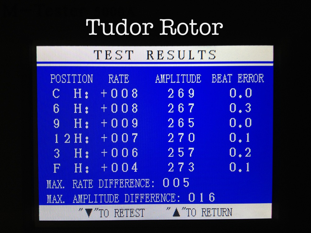

Josef01 Odesláno 19. ledna 2014 Nahlásit Odesláno 19. ledna 2014 (upraveno) Tak třeba Tudor, které jsou i vizuálně podobné Orlíkům II Upraveno 19. ledna 2014 uživatelem Josef01
Georgeisin Odesláno 19. ledna 2014 Nahlásit Odesláno 19. ledna 2014 Njn, Tudor hraje jinou ligu,vyšší. Jeho srovnání s PRIM by mě nenapadlo. Snad jen cenou jsou si na dohled.
Josef01 Odesláno 19. ledna 2014 Nahlásit Odesláno 19. ledna 2014 Ale proč hraje vyšší ligu, když cena je cca stejná a má kalibr ETA? Protože se někdo musí snažit, aby ty hodinky odpovídaly kvalitě. Ty samé parametry má Omega PO s ETA kalibrem. No a Prim si hraje na český "Rolex", bohužel jenom hraje.
Georgeisin Odesláno 19. ledna 2014 Nahlásit Odesláno 19. ledna 2014 Víte někdo, co všechno vlastně ELTON na svých kalibrech vyrábí sám ve své fabrice, objedná materiál a na svém strojním vybavení zpracuje do výsledného dílu? No a jaké součásti strojku koupí jako hotové (nevím, třeba setrvačky )? Jde mi o to, z jakého % je třeba kalibr 98.01 udělám vlastní prací Eltonu, nejen montáží nakoupených dílů. A co TUDOR, koupí ETA kalibr a individualizuje ho nebo ho udělá od A až do Z?
Josef01 Odesláno 19. ledna 2014 Nahlásit Odesláno 19. ledna 2014 U Eltonu by mussel odpovědět Acutron, jak to dělají, protože Elton je v podstatě více firem. Tudor nakupuje ETA 2824-2 v top grade kvalitě, trochu je přizpůsobí, ogravíruje, poladí a osadí. Každý výrobce (tedy ne jenom hodinkový) dělá to, že vybírá kusy z výroby a třídí je do skupin a ty následně oceňuje. Každá výroba má totiž tolerance a pokud se sejdou je to šičkový výrobek a pokud se nesejdou, tak je to podprůměrný výrobek. Takže ty nejhorší se vyřadí a zbytek prodá v různých třídách.

Josef01 Odesláno 19. ledna 2014 Nahlásit Odesláno 19. ledna 2014 Tou svojí otázkou sem se pokoušel zamířit do téhle úvahy: pokud bychom věděli, že Elton dělá na kalibru většinu svou činností, pak je to pro mě pozitivní zpráva. Ja jasné, že když TUDOR nakoupí masově ETu, jen ji poladí, tak nákladově bude určitě níže než ELTON, samozřejmě za předpokladu, že tam ELTON má opravdu většinu práce své, na což by jeho značení manufaktura sedělo. Do těhle úvah o nákladovosti bych se nepouštěl, nikdy nebudeme znát vstupní ceny ani jaké jsou náklady ve výrobním podniku ve Švýcarsku a u nás. Ofrei prodává ETA stroj za 200 USD, ale hodinky s ETA 2824-2 vyrábí kde kdo a řada z nich kolem 10 tisíc. Mimochodem takto vypadá nejzákladnější 2824-2 ETA v hodinkách za 339 EUR.

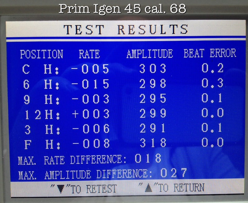

Josef01 Odesláno 19. ledna 2014 Nahlásit Odesláno 19. ledna 2014 Ještě ukázka původního kalibru Prim 68 Made in Czechoslovakia

Georgeisin Odesláno 19. ledna 2014 Nahlásit Odesláno 19. ledna 2014 Díky za ten cal. 68, to sem z toho jelen . Sakra, co v těch orlíkách tedy tiká. Asi páteční směna.

bohus76 Odesláno 19. ledna 2014 Nahlásit Odesláno 19. ledna 2014 Díky za ten cal. 68, to sem z toho jelen . Sakra, co v těch orlíkách tedy tiká. Asi páteční směna.Ono selektivním výběrem lze najít i mezi strojky velmi dobré,ale je to opruz.A když budeš kupovat na Aukru konkrétní strojek,tak nepoznáš v jakém je stavu /budeš rád,že jej hodinář rozchodí a bude chodit v nějaké rozumné toleranci/.Přece jenom některé ty strojky mají půlstoletí za sebou,tak nelze očekávat,že budou chodit +-5vteřin denně.
