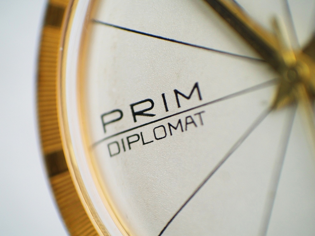

zhrado Odesláno 27. prosince 2013 Nahlásit Odesláno 27. prosince 2013 Doplním info. Canon a kopa iných objektívov nemá clonový krúžok, takže sa clona neda nastaviť inak ako cez foťák. Ale dá sa to oklamať tak, že nastavíme prioritu clony, dáme tých cca 11 a stisneme gombík hlbky ostrosti a dáme dole objektív. Tým ostane clona v objektíve na hodnote 11. A jeden rýchlocvak na ukážku.
zhrado Odesláno 27. prosince 2013 Nahlásit Odesláno 27. prosince 2013 A ja som objektív len otočil a priložil k foťáku. Ani ma nenapadlo, že by to takto mohlo fungovať

Vit Odesláno 2. ledna 2014 Nahlásit Odesláno 2. ledna 2014 V 2. 1. 2014 v 17:58, zhrado napsal: PRIM Pěkné.
