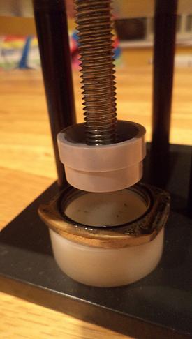

pavel67 Odesláno 25. února 2014 Nahlásit Odesláno 25. února 2014 No já jsem to docela nedávno zkoušel takto:Nejdříve jsem mrknul na vídeo: Potom jsem si na ebay koupil lisovací segmenty, okopíroval jsem od číňanů lis a vyrobil si ho.Při zkoušce lisovacích segmentů jsem zjistil, že ten spodní, do kterého se má sklíčko vylisovat, je moc mělký a sklíčko se do něj nevejde. Nechal jsem si za silonu vyrobit segment dle mého návrhu, tzn. aby podepíral pouzdro okolo drážky pro lunetu, a měl dostatečnou hloubku.Horní lisovací segment jsem použil o průměru 24mm, abych tlačil na dno vypoukliny sklíčka, a sklíčko vylisoval.Jemně to lupne, a sklíčko vypadne. Potom z něj volně vyndáš armovací kroužek. -Demontáž hotova. Při montáži jsem do sklíčka vložil armovací kroužek, na to jsem položil pouzdro, a celé to vložil do lisu obráceně, než při demontáži, zvolil vhodný lisovací segment, a pomalým utahováním lisu zalisoval. Vodotěsnost jsem ale nezkoušel.Toť je můj amatérský postup, doufám, že zkušení hodináři vloží profi postup, a upozorní na příp. finty, o kterých ještě nemám ponětí. Obsah je dostupný pouze registrovaným uživatelům. Registrace na Chronomag Fórum je zdarma. Pokud již registraci máte, přihlaste se, prosím. Obsah je dostupný pouze registrovaným uživatelům. Registrace na Chronomag Fórum je zdarma. Pokud již registraci máte, přihlaste se, prosím. Obsah je dostupný pouze registrovaným uživatelům. Registrace na Chronomag Fórum je zdarma. Pokud již registraci máte, přihlaste se, prosím. Obsah je dostupný pouze registrovaným uživatelům. Registrace na Chronomag Fórum je zdarma. Pokud již registraci máte, přihlaste se, prosím.

Jarda_Prim Odesláno 26. února 2014 Autor Nahlásit Odesláno 26. února 2014 To Pavel67: Moc pěkný přípravek! Pokusím se něco podobného zrealizovat pomocí svěráku a známý soustružník by mi mohl vyrobit segmenty. Každopádně díky za inspiraci

Jiří9 Odesláno 6. dubna 2018 Nahlásit Odesláno 6. dubna 2018 Sklo se tam lisuje předem jinak to nejde. Tohle vypadá, že spíš lisují ven to staré. Nebo to mají blbě J.
