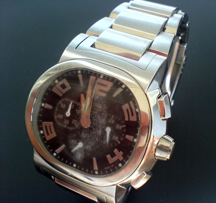

LITE Posted June 10, 2007 Posted June 10, 2007 Před víc než rokem jsem si koupil FESTINY 16122. Spokojenost skončila,když jsem si s nima šel zaplavat(léto 2006)-do rána se orosilo sklo. Poslal jsem je na reklamaci, při kontrole nic nezjistili, tak je vysušili a poslali zpět. Sem si říkal asi náhoda, loni už počasí na koupání nebylo, tak jsem vodu zkusil až letos... viz foto Budu je posílat opět na reklamaci, ale není mi jasný, že na nic nepřišli. Nerad bych dopadl stejně. Images are visible only to registered users. Please register or sign in to enable full experience.
Mike. Posted June 10, 2007 Posted June 10, 2007 Presne, podivej se jake oznaceni vodotesnosti maji ... (pokud to tam teda je)
pp Posted June 10, 2007 Posted June 10, 2007 Tady píšou 100M, takže by tedy měly vydržet: http://www.hodinky.cz/festina-16122-1-mambo-chrono.html
afrikab Posted June 10, 2007 Posted June 10, 2007 Abych rekl pravdu, ja bych s hodinkama pod 150m plavat nesel. Ale tyhle by to mely vydrzet, i kdyz to je Festina.
Mike. Posted June 10, 2007 Posted June 10, 2007 Kdyz se pise i u 50M, ze by mely vydrzet (moc bych na to nedal ale), tak tyto by mely urcite vydrzet.

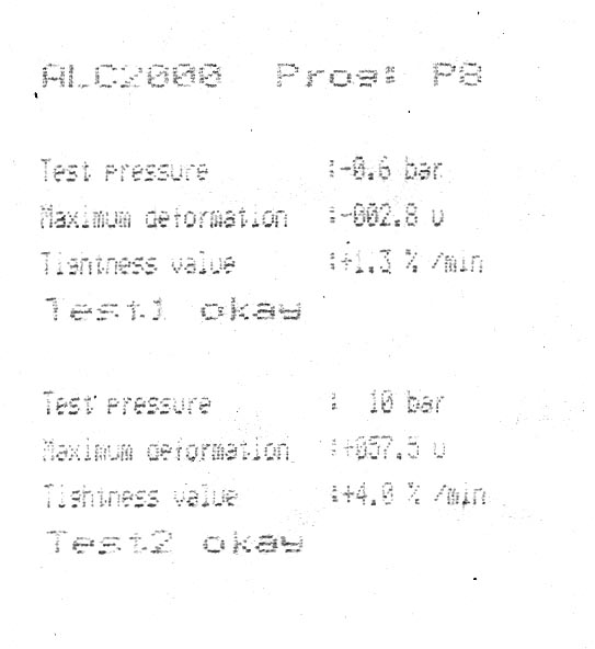

LITE Posted June 10, 2007 Author Posted June 10, 2007 Je tam 100M, takže na to moje cachtání by to melo stačit .... Při reklamaci je testovali na 10 bar - test okay.
Filipes Posted June 10, 2007 Posted June 10, 2007 "Podle me by se to sklicko urcite rosit nemelo" tak to je konečně zásadní informace
Foundryman Posted June 10, 2007 Posted June 10, 2007 (edited) Asi bych investoval cca 100,- Kč, nechal změřit u nezávislého hodináře vodotěsnost a pak to hodil s protokolem prodejci na hlavu. Nechápu, jak to mohli testovat s výsledkem OK. Dali ti k tomu test report? Já byl ve vodě i s hodinkami 30 m (omylem) a v pohodě. Edited June 10, 2007 by Foundryman

mechano Posted June 11, 2007 Posted June 11, 2007 (edited) Tyhle se mlžej opravdu jen po koupání, ale je pravda že jsem s nima plaval víc jak těch 100M, tak jestli to fakt není tím Rada: pokud si budeš příště kupovat hodinky se kterými chceš plavat, vol kulaté pouzdro a bez stopek. To co je na obrázku , to by kvalitně utěsnil snad jen pánbůh. Vůbec bych se nedivil, kdyby měly pouze naklapávací víčko. Edited June 11, 2007 by mechano

LITE Posted June 11, 2007 Author Posted June 11, 2007 Protokol ze zkoušky od nich mám, ale stejně do nich teče. Doufám, že nebudu takovej případ jako je odkaz na dizkuzi výše Images are visible only to registered users. Please register or sign in to enable full experience. Ve středu to pošlu(nevýhoda nákupu přes net) a uvidím.
afrikab Posted June 11, 2007 Posted June 11, 2007 Protokol ze zkoušky od nich mám, ale stejně do nich teče. Doufám, že nebudu takovej případ jako je odkaz na dizkuzi výše Images are visible only to registered users. Please register or sign in to enable full experience. Ve středu to pošlu(nevýhoda nákupu přes net) a uvidím. Ono tohle testovani je stejne jen informativni, hodinky se totiz pri nem nepohybuji jako pri plavani.
