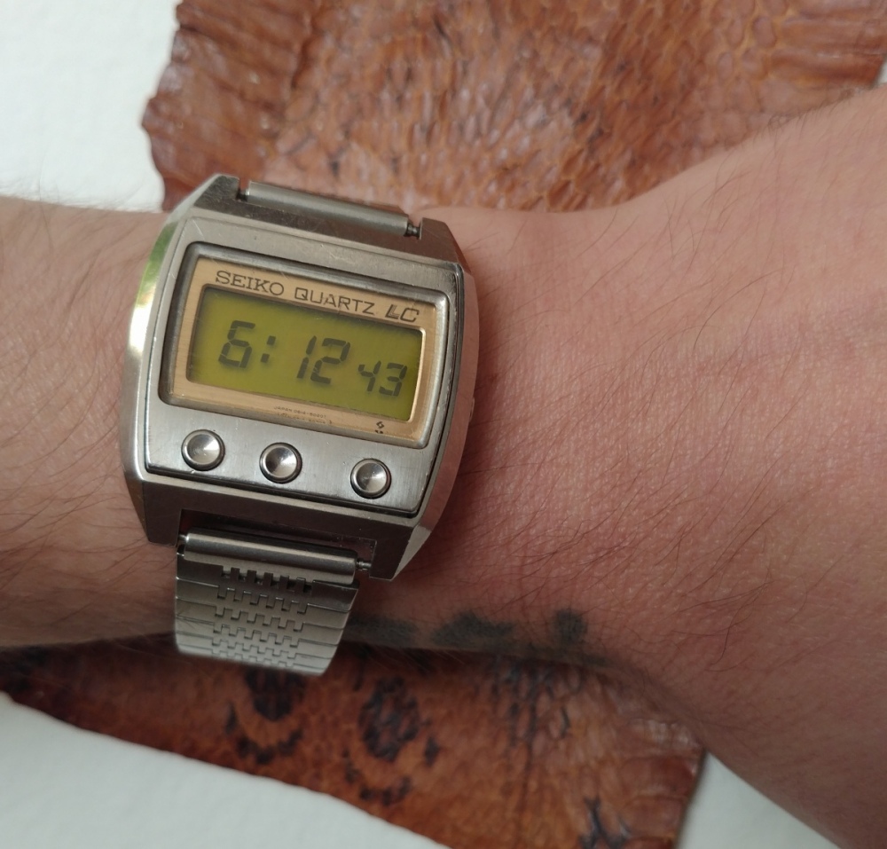

akai Odesláno 21. září 2020 Nahlásit Odesláno 21. září 2020 Pokracuji slibenymi... -nejdriv je treba dokoncit seiko... -a k nim jsem prihodil citizny... Seiko "zlate" 0439 vlevo jsou 0532 a zbyle dvoje vlevo uz zbezne odfoceny vedle ve vlakne(k tem se budu vracet). Ostatni seika jsou novejsi a bezne dostupne... (u tech solaru kdyz sou za hubicku si furt nemuzu pomoci a prihazuji/kupuji) Citizen -zde sem rad ze v minulosti probirane 9610 reagujici vyskou tonu na intenzitu svetla nabehly a lcd je ok. Vedle 9570 se blbe shaneji pouzdro hruza , ale modul slape pekne tak snad to nezakriknu. Pri nastaveni data bezi rok od 1980 do 2079... Posledni taky zlate a podobne tem seiko jsou jeste pred ctyrciselnym oznacovani a modul neumim zatim urcit(ani sem jeste neotevrel) Obsah je dostupný pouze registrovaným uživatelům. Registrace na Chronomag Fórum je zdarma. Pokud již registraci máte, přihlaste se, prosím. Dale avizovana trochu vsehochut Timex jedny s tim zajimavym multifunkcnim modulem tu uz v minulost byly probirane... DataLink sem koupi dvoje abych udelal jedny a rozchodily se oboje , na to ze maj dynko na zaklapnuti maj vnitrek dobre zabezpecen proti vniknuti vody. Cekal jsem ze budou KO (musim vyfotit)... -"korodace" spojila tlacitka s pouzdrem - silikonovy olej kartacek a pustilo to. V dobrem stavu mely naramek. Otron hodne f-ci a pekny velky LCD. Sensor vypoukle sklicko a vypadaj moc pekne(modul: zlobi ovladaci kontakty, -mohlo byt lepe vymysleno). Ostatni modely zde uz myslim probirane. Jedny dot bezi pekne.. Jo ten druhej sensor je asi udelavka doma kdy se nekdo dastal k castem a zbastlil... Obsah je dostupný pouze registrovaným uživatelům. Registrace na Chronomag Fórum je zdarma. Pokud již registraci máte, přihlaste se, prosím. Wired: ty cerne W571 jednodussi maj cislo 396 z 500 a jde udajne o nejakou limitku japan popular zpevak ty druhe tu myslim daval jendazhor , zajimave animace a dot vyuzit pekne. Do modra je podsvit a do zelena pri natoceni pod urcitym uhlem na svetlo. Obsah je dostupný pouze registrovaným uživatelům. Registrace na Chronomag Fórum je zdarma. Pokud již registraci máte, přihlaste se, prosím. Obsah je dostupný pouze registrovaným uživatelům. Registrace na Chronomag Fórum je zdarma. Pokud již registraci máte, přihlaste se, prosím. Obsah je dostupný pouze registrovaným uživatelům. Registrace na Chronomag Fórum je zdarma. Pokud již registraci máte, přihlaste se, prosím. A abych odpovedel i na dotaz ... Ano mam jedny v Titanu a druhe "panda" uvazuju , ze dam pandu do titanu -uvidime. Obsah je dostupný pouze registrovaným uživatelům. Registrace na Chronomag Fórum je zdarma. Pokud již registraci máte, přihlaste se, prosím. Takze jeste zbyvaj nejake Armitron + neco malo jineho.
