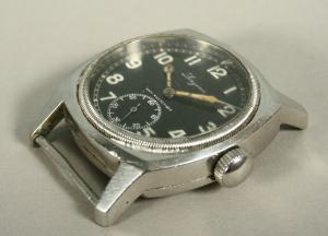

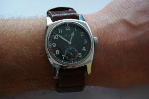

M-72 Odesláno 8. listopadu 2015 Nahlásit Odesláno 8. listopadu 2015 Renovace Longines MVS. V roce 2014 jsem na podzim na aukru vydražil tyto Longines - MVS 2446, kalibr 15.26. Rok výroby 1937.(v tabulce člena JPS jsou již uvedeny) Tento kousek prošel u mě dvoustupňovou renovací Nejdříve jsem je zaslal Valisovi, zde proběhla taková lehká kůra:-obnova lumi na ručičkách-drobné přeleštění pouzdra-revize strojku (zde jsem byl upozorněn na nějaké nevratné dřívější zásahy) Trvalo to trochu déle, ale co vám mám povídat.....Jirkovi termíny všichni znáte Někdy v květnu 2015 jsem si je slavnostně nasadil, ale prostě nebylo to ono..... Rozhodl jsem se k dašímu kroku a dovezl je do hodinářství v Humpolci, zde jsem procitnul Bylo mi doporučeno se hodinek zbavit, ten večer jsem potom kloudně ani nespal..... V následných dnech jsem si vše srovnal v hlavě a rozhodnul se, protože na jídlo bylo do nich ještě zainvestovat.Hodinky jsem opět dovezl do Humpolce, domluvili jsme nějaké cenové limity a pak mi nezbývalo než čekat na výsledný verdikt po kompletní rozborce. Další jobovky již nepřišly, tak se renovovalo...Výsledek vidíte na foto Druhá renovace obnášela:-renovace ruček-renovace ciferníku-ta lumi na indexech je pecka -renovace pouzdra-renovace čepu setrvačky-renovace krokového ústrojí Mám z nich fakt radost, jenom mi pan Šíma vůbec neodpovídá na mail ohledně výroby nového řemene. Tak až toto vyřeším bude to ta poslední tečka
