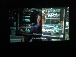

Iggi Kali Odesláno 13. prosince 2015 Nahlásit Odesláno 13. prosince 2015 Ja mam namiesto telky tiez projektor.. Kupil som Optoma HD151x.Je to výborný projektor. Najprv som premietal na biele platno, ale kedze miestnost mam bielu, tak to nebolo ono.Teraz som si kupil sive, a je to super. Kontrast sa mnohonasobne zvysil.Obraz mam 90" a premietam tak z 3m. Velkost akurat... aj ked, zniesil by som aj vacsi. Hluk po case pri filme prestanes vnimat. Stale hladam cierne platno.. ale neviem najst v rozumnej cene. Do bytu ideal... Iggi
Iggi Kali Odesláno 13. prosince 2015 Nahlásit Odesláno 13. prosince 2015 a este, ked som mal biele platno, skusil som sivu tapetu prevesit ze aky bude rozdiel..Odfotil som to na iPade... aby to bolo priblizne vidno.. Obsah je dostupný pouze registrovaným uživatelům. Registrace na Chronomag Fórum je zdarma. Pokud již registraci máte, přihlaste se, prosím.
